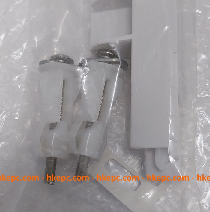

想換廁板,點拆膨脹螺絲?
edit:
完工小記在 #13
舊底粒膨脹螺絲好實,圍邊撬,細力撬,唔郁
如果用瓷面做支點大力撬,驚瓷面爆
無法由底向天敲出膨脹螺絲,座廁左右側裙邊冇位入手,要拆水箱先access到
新買的廁板,及膨脹螺絲,長這樣
