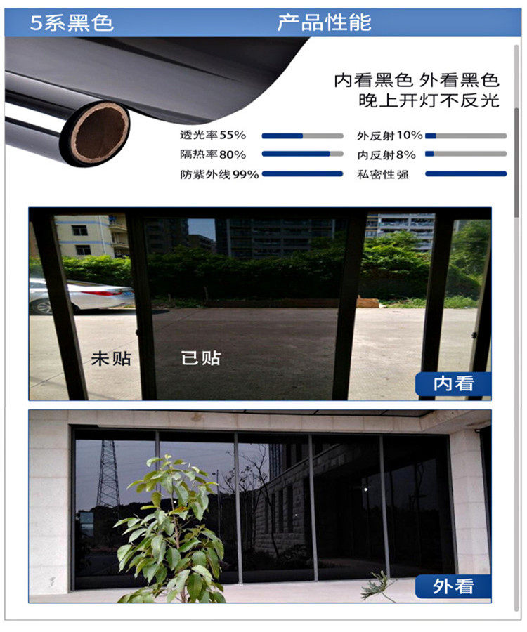

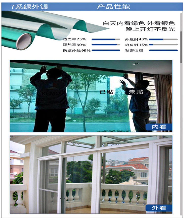

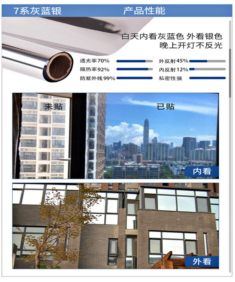

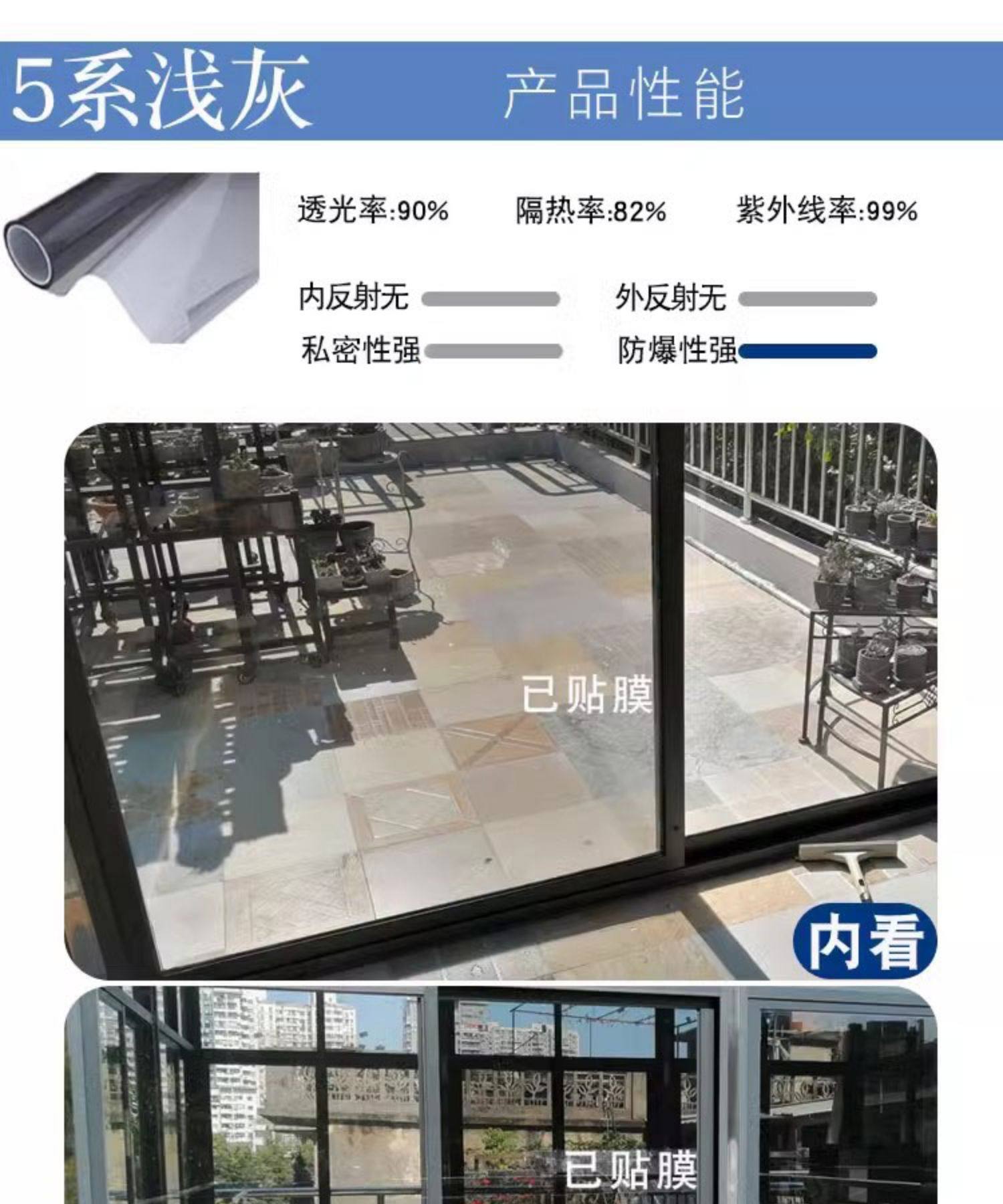

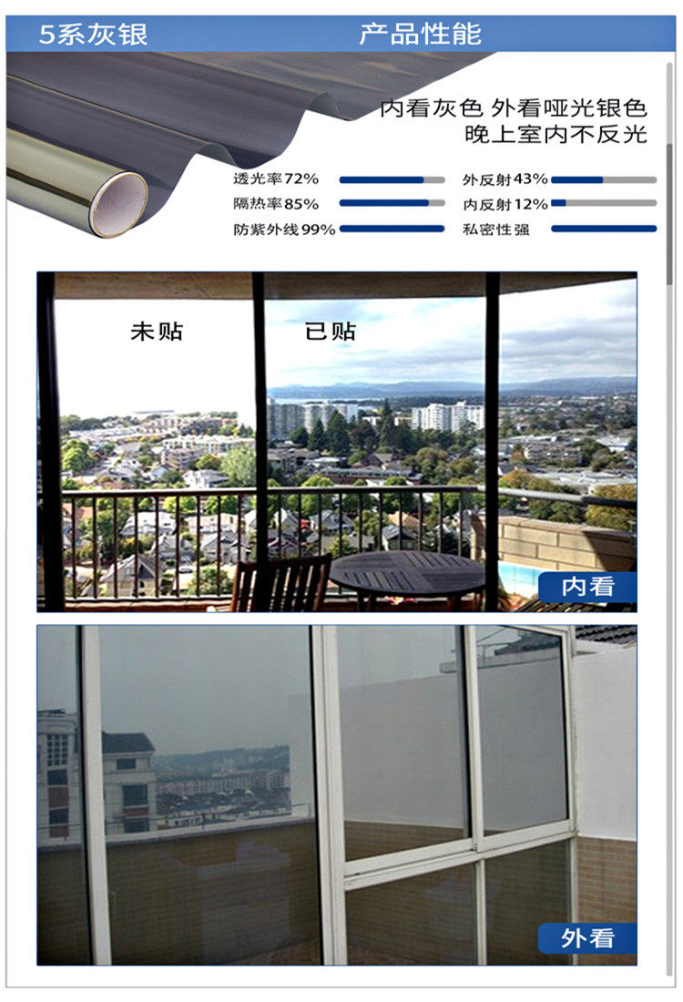

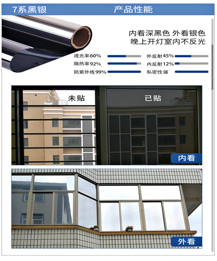

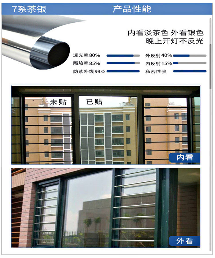

本帖最後由 Tom_jerry 於 2024-9-29 20:09 編輯
淘寶搵D寫明室內反射低過或等於15% 高過就1律夜晚開燈變鏡面
e.g.

如果單純係唔想屋企野被uv 曬到變色
你買高透可見光,只過uv 的(低度數一樣過到90%+ uv)
要注意單向膜的特性,否則晚上開燈會變透視:
