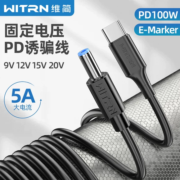

我部mini pc用notebook牛供電(20V 5A), 我想搵隻GaN牛取代隻notebook牛
係咪買隻100W PD牛加條5A type-c 線再加個DC轉頭就OK? 有冇一條過有埋DC頭既USB線?

90W 牛夠唔夠用,要睇你部 PC 仔最高會用到幾多電。
有 USB 轉 DC 線。
搵100W誘騙線/誘騙頭,就咁DC轉頭出得5V
