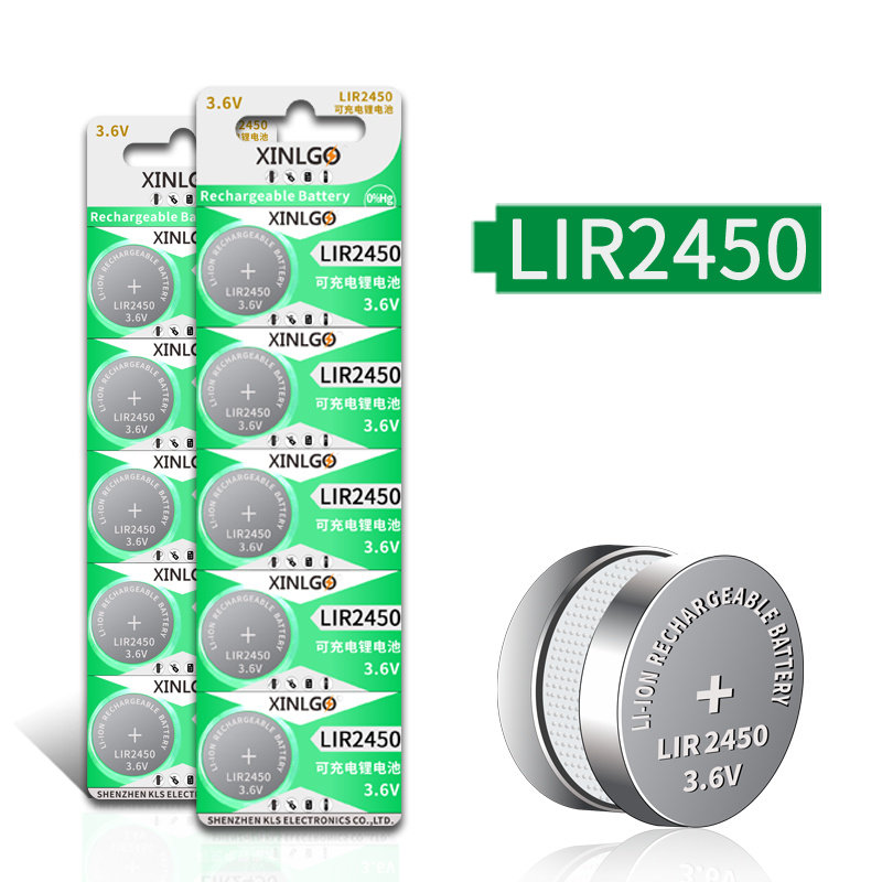

依個錶最敗北嘅地方係佢要用特別嘅CR2450電,而且仲好鬼快就無電,依家我都諗緊有無辦法解決。
vtrchan 發表於 2024-5-24 01:09
This LIR2450?
This ?
kwliu 發表於 2024-5-24 17:17
我都考慮過依個方案,但check過粒MCU最多只可以食到3.6V,如果用依粒差電應該會燒。
