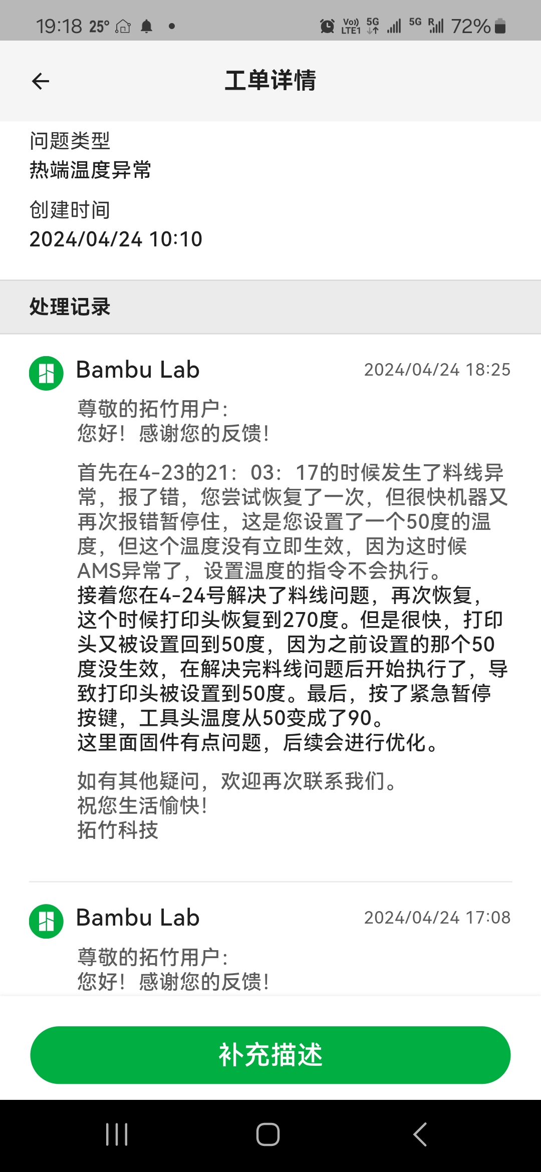

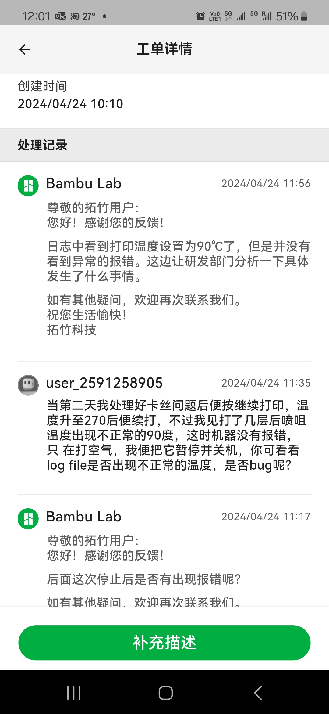

卡丝,昨天設定好打印五小時,打了半小時便回家,個半钟後用手机看看,它已自動暫停打印原因是卡丝,所以便立刻把hotend改為50度為免個頭在270度燒一晚,熱床保持90度否則打印件會甩脫,明早再回玩具室處理,今早發現卡丝是由於AMS把丝拉進边位夾死了(拓竹丝常見現象),只要把它拉出便可以继續打印,見HOTEND升回270度便自動继續打印,打了两層見正正常常正打算下樓吃早餐,再次看看温度,LCD显示熱床89/90度,HOTEND見到是90/90,救命呀!完了,立刻暫停並关机去吃早餐,因為已升过了一層冇得救了
卡丝不是主要問題而係hotend温度不正常佢仲继續打印,已提交工單比Bambu review printing log file,可能是bug
正常来说卡丝報錯後应泊好打印頭並降温,熱床保持温度直到用户處理,但今次沒有這樣做要我手動改為低溫50度,另外一個問題是今早恢復打印後雖然升回正常270續打,但忽然设定到90度並且沒報錯亦不會停,所以先提交工單比拓竹調查一下,個人很喜歡廠家有這個服務而且回覆快,不像其他廠家只是一直推搪或说使用者使用不當

拓竹已回覆我並已找到原因,確認是一个bug,他們會在下次固件更新內修復这問題,暫時人為方法避免
第一次可以一天內可以找到問題及回覆,也不會盲指是使用者操作問題,再者,卡丝問題也是原廠丝希望好快可以修復固件有更新及丝盘改善一下

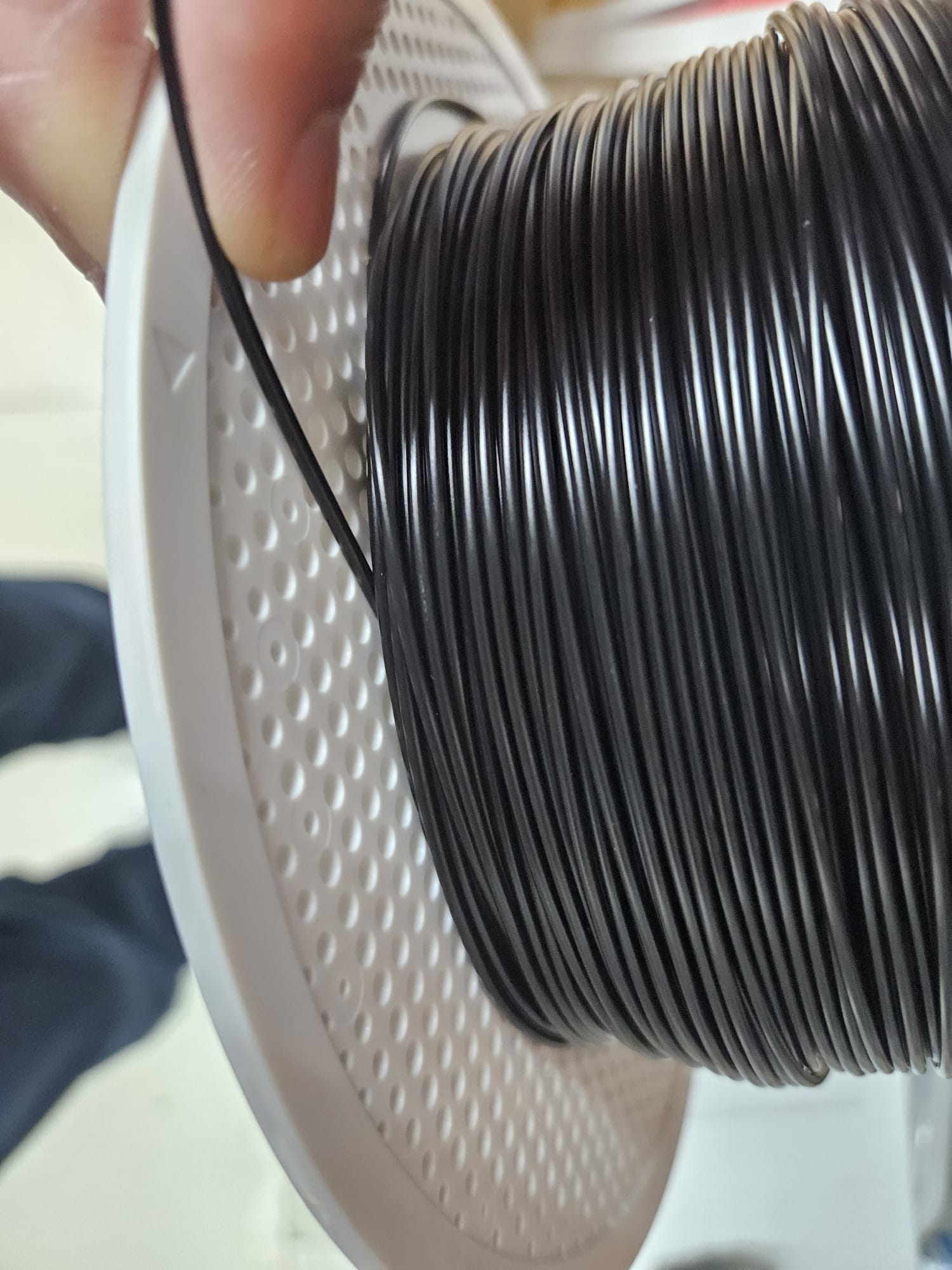

今日pet pet 痕,放D十年前的ABS入AMS內打印,结果你董的
全部碎裂分佈在不同位置,AMS內,四進一出接口,PTFE管,擠出齒輪,hotend.搞左一個下午拆出來清理,菜鳥应该好難自己搞到所以最好找香港代理出机
