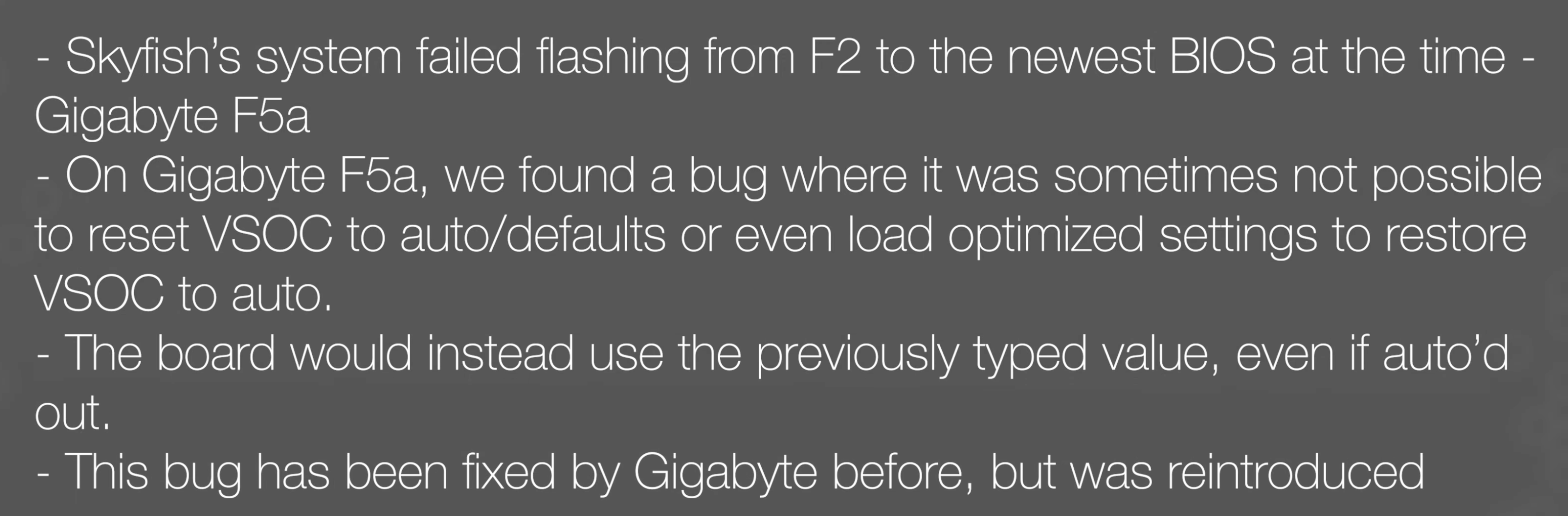

Gigabyte係另外一個問題,GN買埋無死果塊Gigabyte MB試

唔單一間板廠出事就係AMD 問題居多。
O人 發表於 2023-4-30 21:11
一隻手打唔響,GN有提到MB thermal tip points有誤,X3D Termal tip points應該係106,但部分MB係116,用咗non X3D standard,所以GN都有話AMD communication/validation不足(AEGAS)
但Asus燒得最多,主因係SOC。
真係睇ASUS回應
呢set片真係顯現獨立媒體嘅重要性
Gigabyte 果個冇oc 冇expo 都燒
