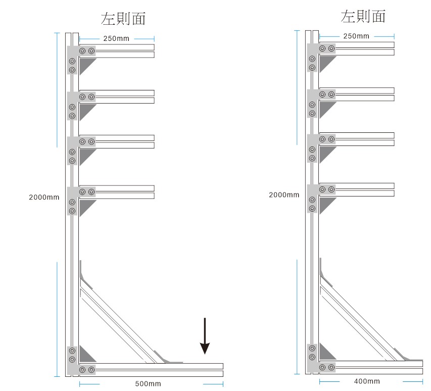

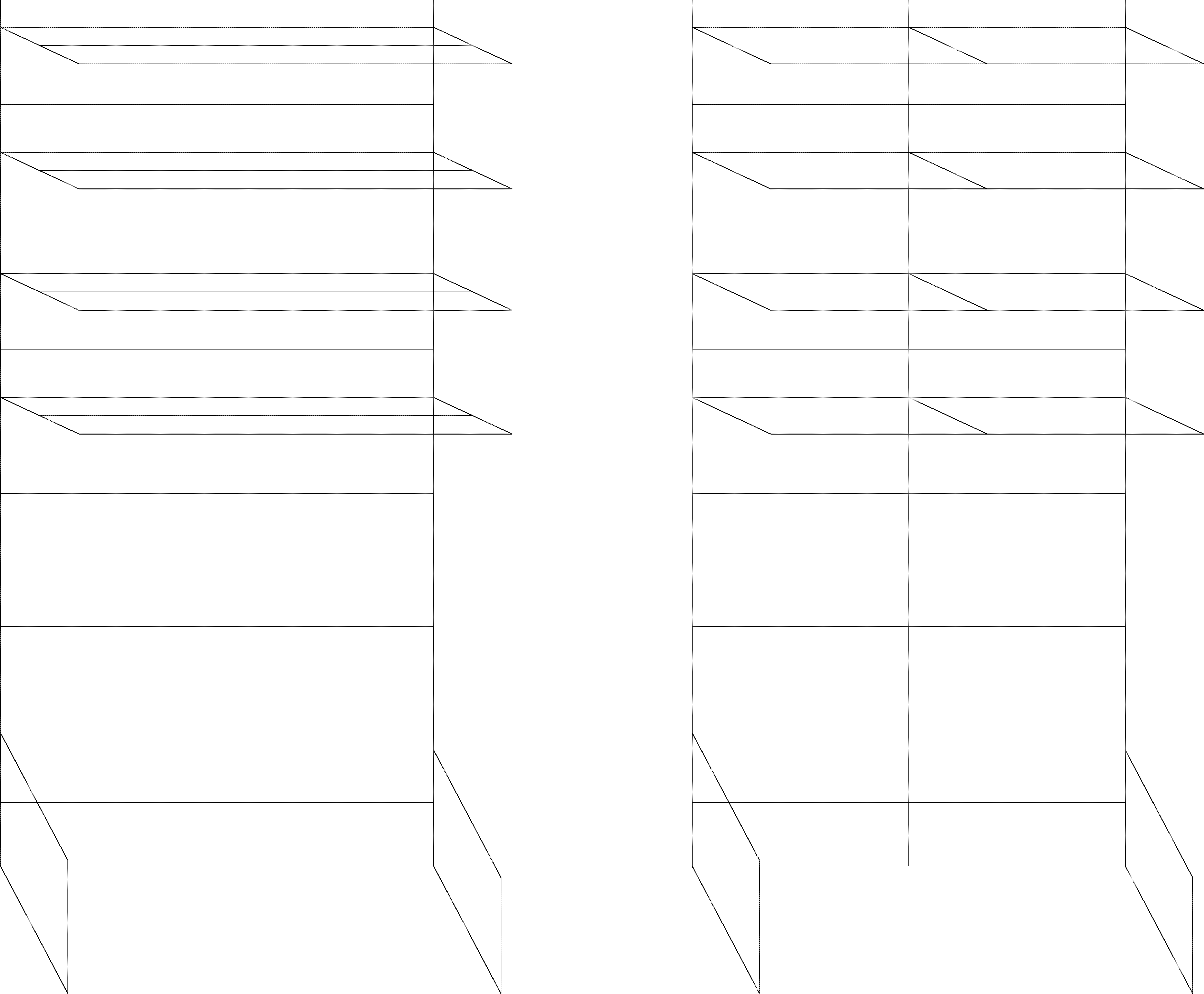

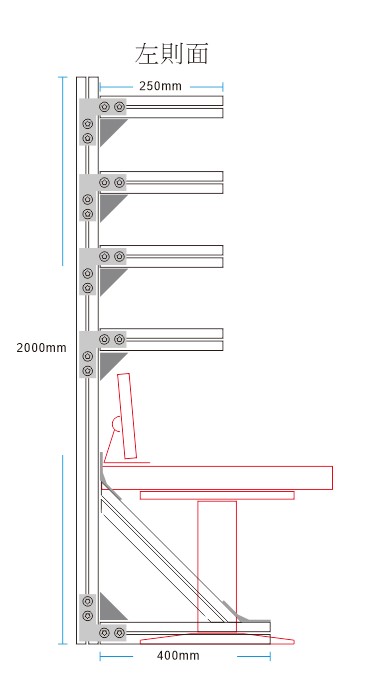

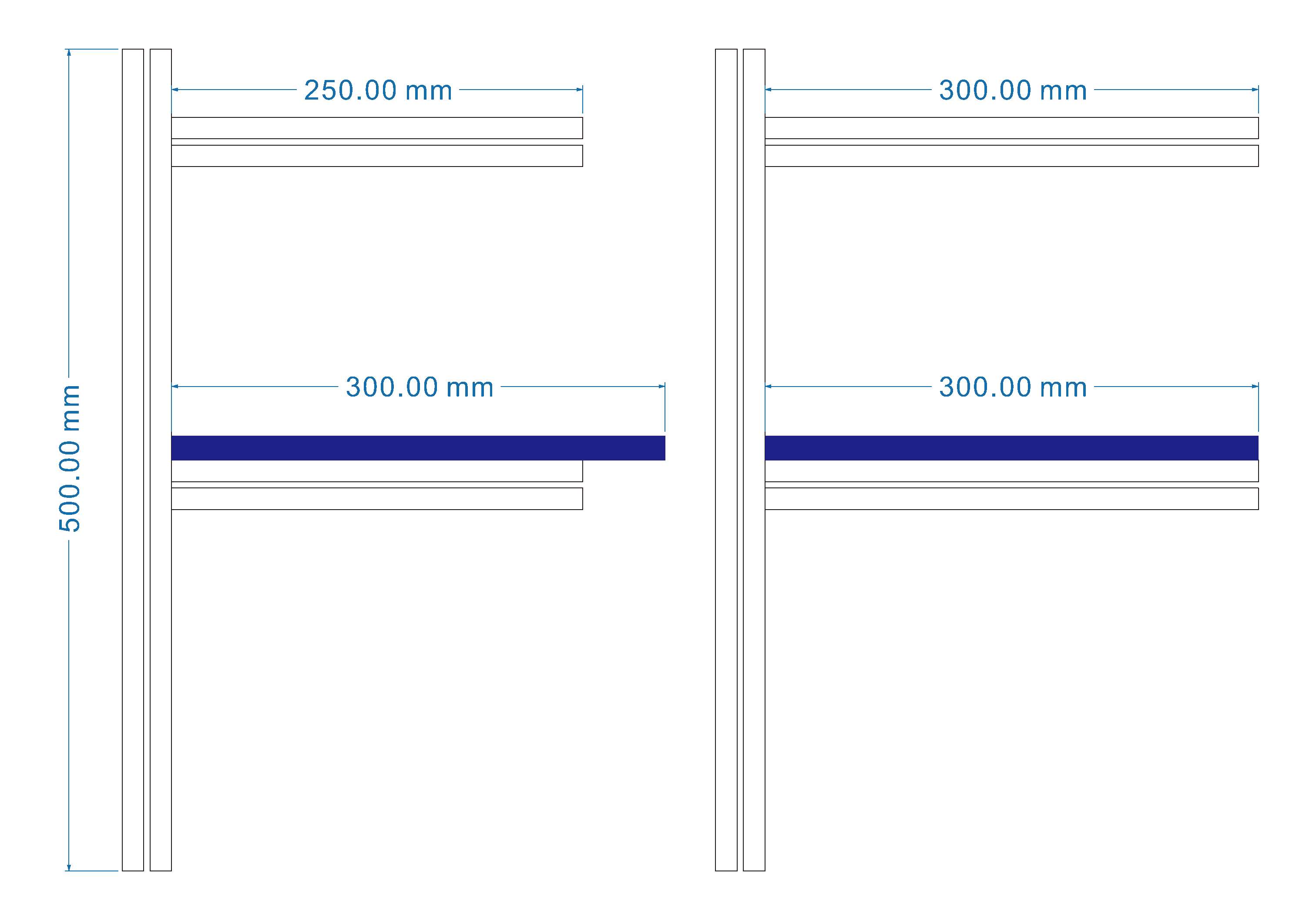

請教,圖片中,右邊最下箭咀位置,短啲有沒有問題,防前傾倒。
4層,平均每層,都只係放10KG嘢。
架整體類似咁
補充翻啲資訊

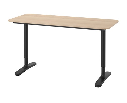

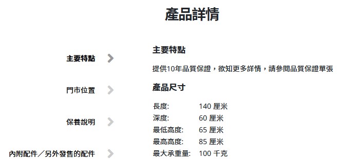

下面其實會放張書枱,書枱上會有45KG東西
本來都想買現成,不過見好多用家投訴,佢焊接腳部真係幾點就算,裝好咗又搖搖下,所以都係自組好過。
補充翻啲資訊
有啲資訊忘了講
用家原來用緊方式

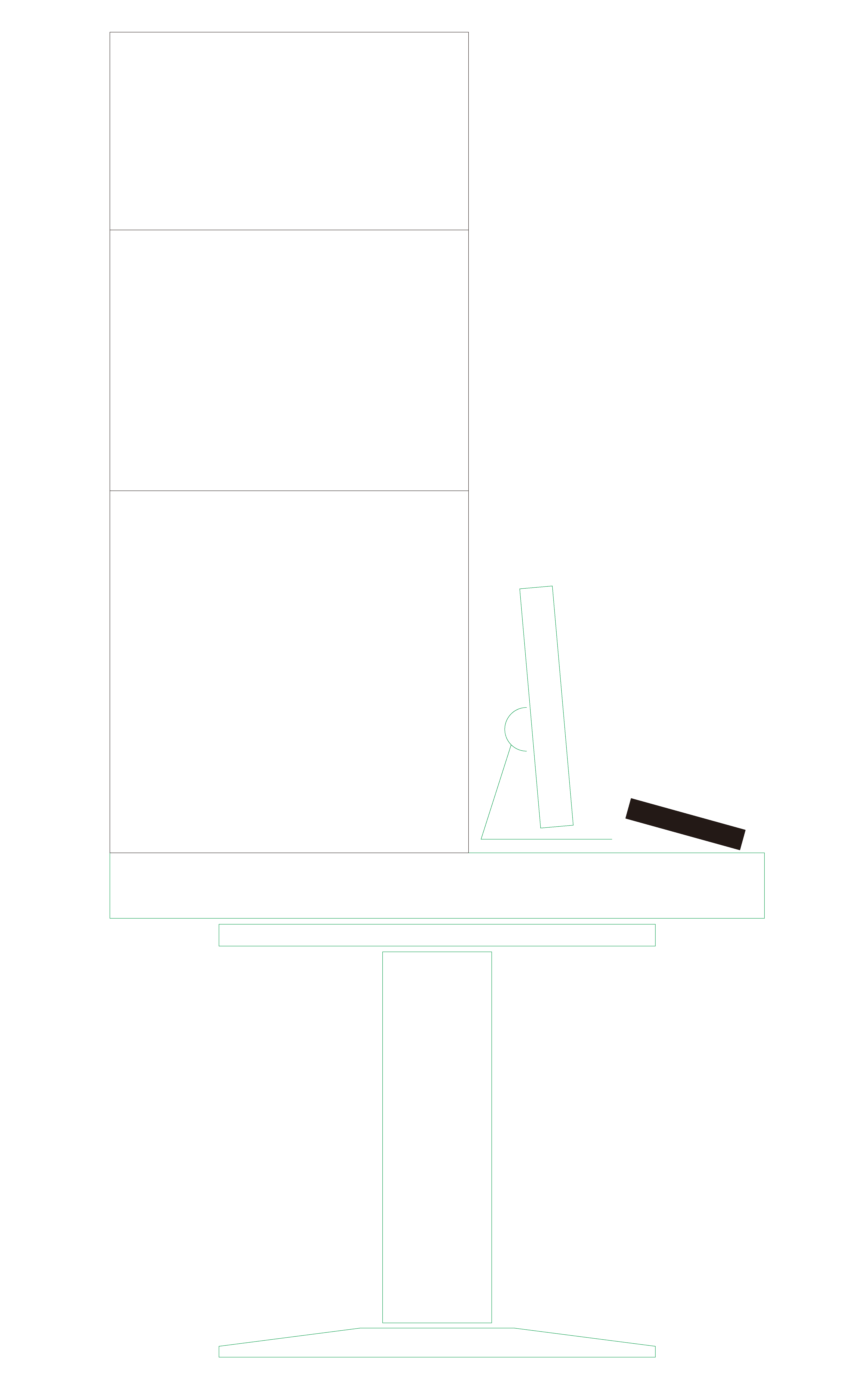

書枱上原本係放了一個木櫃,原用咗好幾年,原因係佢一直都係用14"Notebook,所以從前的方式對佢無問題,但佢換咗個29"Mon,但就因為有個櫃佔咗張書枱1半深度,所以個Mon就放係係櫃前面,變咗張書枱放咗Keyboard,就無哂手位。
正面係咁
穩定度一定是腳長與架高成正比例
除非裝轆, 否則頂位上口牆身螺絲會較穩固
明白了,Thanks
再安全d 既放d 重物在底下好d
本帖最後由 HK2046 於 2022-4-1 20:40 編輯
上重下輕都係 勾返 個勾喺背脊啦 可保安全
唔得㗎
我以前整個6x2呎x4隻一個櫃
一次過 可以打開4隻櫃門跟住向下跌
都係要鑲住背脊
背脊係受力點,一定要夠力.
物理題 。理論上底部鋁條比上面長,而上面擺放物品不超過底鋁條長度,整體重心仍然在底鋁條範圍,不會反。其實最危險係放野時人手拉上面鋁條板塊,即反。
相信樓主已經不是菜鳥了,咁問得係想不上牆方案吧!
底臂加板放重物即可解決
