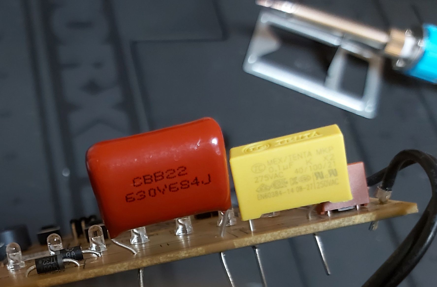

我見師兄果兩舊電容同我係有分別: (轉師兄圖) 但佢點解左邊果粒本來"CBB21"換左"CBB22"
本來 >>
更換 >>

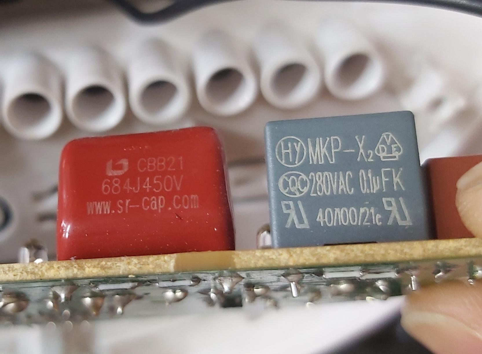

我先上我既圖:
我果兩粒方形d, 而且左邊粒d字反左去入面......
不過我冇他錶同埋又唔識度, 可唔可以買兩粒番來換左依兩粒辣雞辣埋佢就ok ? 同埋關唔關電容買靚d有分別? 唔該晒大家, 定係對我來講都係太危險都係淘過部算唔好搞咁多野呢

睇電路應該只需要換大嗰粒電容.

睇電路應該只需要換大嗰粒電容.
kwliu 發表於 23-5-2021 10:50
唔該師兄回應, 因為我唔識"他"同睇, 咁我兩粒換晒會唔會簡單d.... 不過之前個po又見講小心"諧波"不過我睇完都唔明 但我又唔知整完之後有冇潛在危險....我都係整得就整整得番就多部用

換粒0.68uF應該可以解決,但依D都係高壓部分,識嘅就好簡單,唔熟嘅係會有一定嘅風險。
