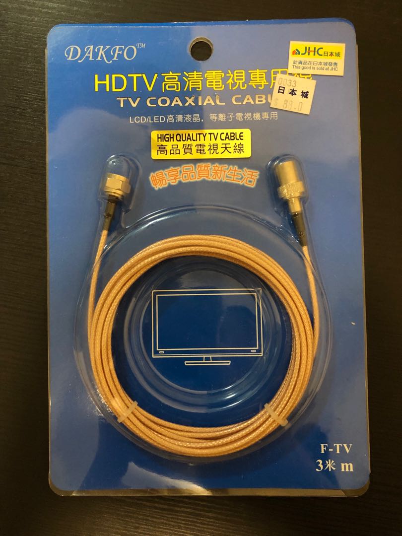

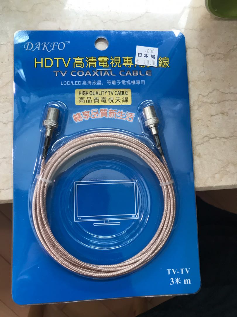

補返圖先,這個是兩邊針頭都粗的,我留意到右下角寫TV-TV
另一條的針頭係一邊粗針,一邊幼針,個插頭都短身d,右下角寫F-TV
因為電視未買,想買定條天線先,但唔知買邊條

TV = #2講嘅1 - RF頭
F = #2講嘅2 - F頭
F頭有分英制公制,但香港賣嘅9成係英制,所以咩制可以不理
電視機係RF頭,但牆身天線插座就F同RF 2款都有
想知買邊隻嘅影個天線插座來睇睇
唔該咁多位,我插座係公頭,無裝過有線,即係買兩邊RF頭?
你影插頭位俾舖頭睇佢會拎條啱嘅俾你
回復 8 #火星人
買2邊RF頭就得
