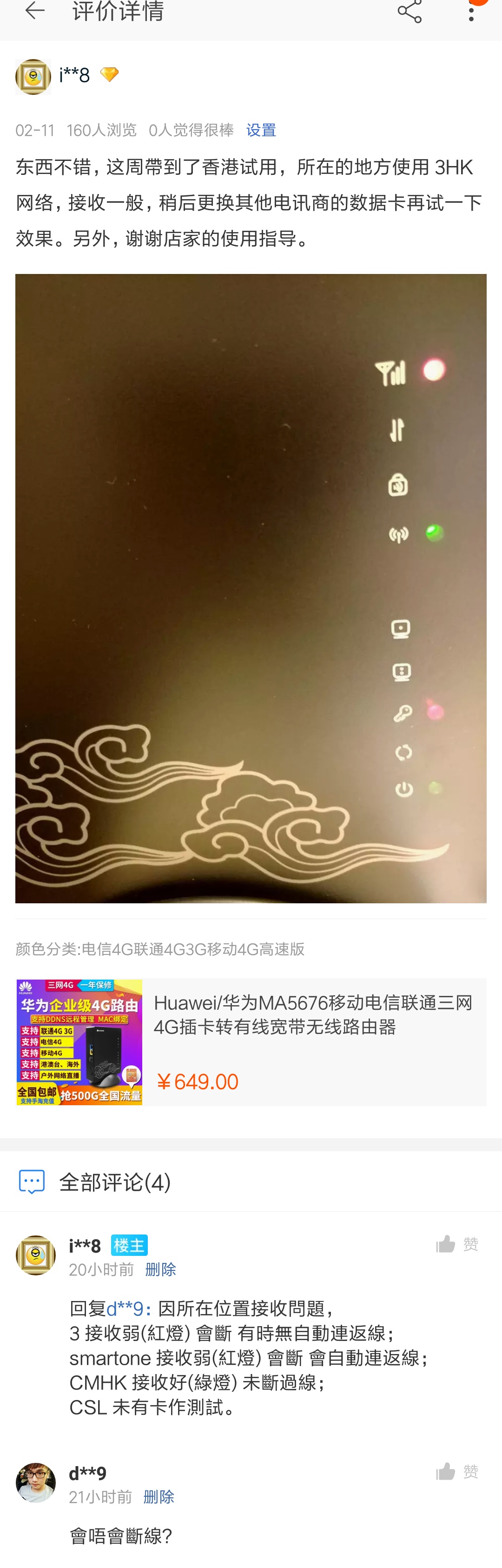

  华为ma5676,企业级CPE,插卡无线路由,无线光猫。wifi分享终端 华为MA5676移动联通电信三网通3G4G路由器MIFI 介绍:华为 SmartAX MA5670 Serise/MA5676
1.华为MA5676支持4G LTE FDD/TDD电信联通移动三网通
2.支持4G LTE-FDD900/1800/2100Mhz
         LTE-TDD1900/2300/2500/2600Mhz
         B1/B3/B8/B38/B39/B40/B41
3.可以当光纤猫和4G无线路由器
呢隻香港得唔得
  华为ma5676,企业级CPE,插卡无线路由,无线光猫。wifi分享终端 华为MA5676移动联通电信 ...
zyredt 發表於 2018-7-18 13:17
好似得我買咗,
(1)依隻冇app配合使用;
(2)即插即用,唔需要駁電腦設定;
(3)電話儲值卡可以隨時更換,冇嘢會鎖嘅;
(4)如要駁電腦入設定,因冇光纖模組不要「註册」;
(5)可駁電腦入設定,「登入」後我只改了:ssid、password同有一頁預設4G改為4G3G2G定auto(忘記了);
大致以上情况。
師兄可考慮其他師兄有好建議其他較多人用型號,依部較冷門。另外,此型號好似唔同賣家可能重有些少唔同,要留意。
