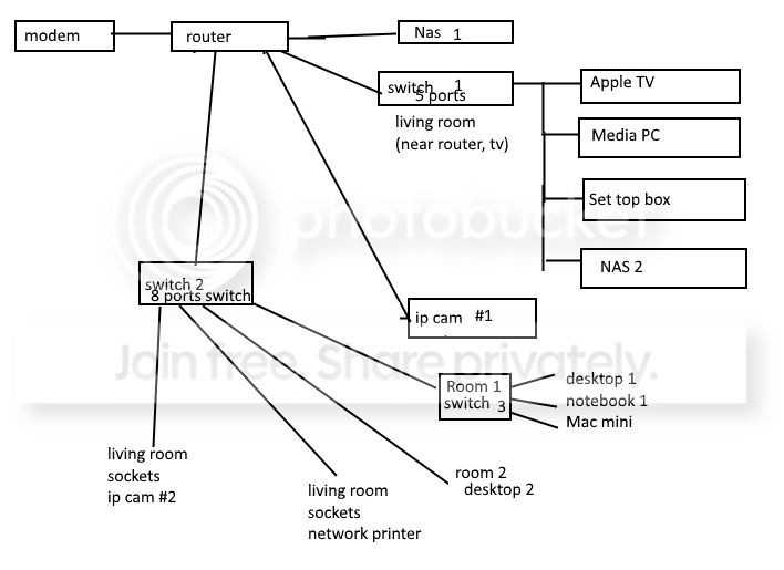

[教學] router + switch 上 switchs 會不會影響速度?
(不計wireless)
如果 router & switches 全用gigalan, 會不會switch上switch  有少速度影響.
[方便每樓層/房間加建.  e.g. 加ps4 .. 或 壞switch 換switch]
Depend on the network switch internal speed. It should fine for video/web surfing and NAS home use.
response time影響細到你唔會覺,
最大問題係你得一條uplink (SW <-> Router), 你要計下插係SW到既device會唔會同一時間用爆條uplink,咁到時就會慢
好簡單咁講連埋同一個router/switch的客戶端係可以用足頻寬的,但當出現switch連router/switch連switch的話,就要睇連埋兩部的頻寬係幾多,如果無LACP,最大都係1Gbps,即係switch1所有的客戶端share 1Gbps連去switch2。
3樓正確,主要係uplink bandwidth問題,一般唔BT,唔會常常DL 幾GB file基本上都冇咩問題
但我覺得所有細switch上哂去一隻大core switch會係最好bandwidth utilization,因為room 2/3去NAS唔駛經咁多隻switch,而且個network簡單D,易D troubleshooting
