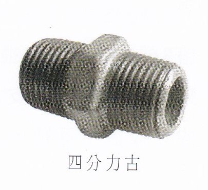

係咪要買力古?
ok,我就試試這個方法吧@@
係咪要買力古?
tomtomtompk 發表於 2018-4-20 23:31
係,要用2分/4分轉頭,一定要用銅做的才可以。
my converter :
