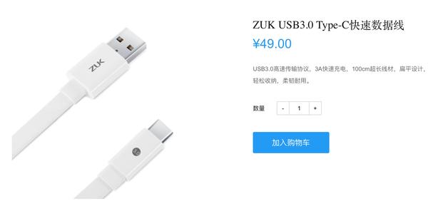

兩三倍的成本,自然3A的Type C數據線可以提供比全世界任何Lightning數據線都要強得多的品質;
▲ 3A的Type C數據線銷售價格除了貝爾金這種撈錢狂魔,中國製都是49(淘寶廠貨29.9出貨也多得是)▲ 3A的Type C數據線銷售價格除了貝爾金這種撈錢狂魔,中國製都是49(淘寶廠貨29.9出貨也多得是)
▲但是一條像點樣子的Lightning數據線隨便賣50~200 RMB

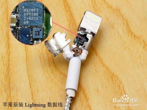

MFI晶片對安全性、數據傳輸、電力傳輸等完全起不到作用,但是就是起步價3美元在那裡,愛買不買,不買就滾,人為的給你製造困難;

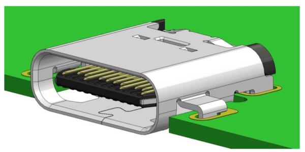

E-MARK是一顆用於USB Type C的CC邏輯檢測與控制晶片
CC邏輯檢測與控制是個啥我們下面講,下列三種情形下,USB Type C數據線需要內置E-Mark晶片
1. 數據線傳輸電流需要超過3A
這個傻逼才看不懂吧

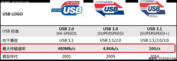

2. 數據線支持USB 3.1 Gen 2(10Gb/s)
現在各種設備最高只支持到USB 3.1 Gen 1,也就是USB 3.0的馬甲,速率5Gb/s ;真*USB 3.1則是Gen 2,速率10Gb/s。
▲ 但是USB 3.1 Gen 2因為時鐘頻率翻倍,對數據線兩端要求很高,需要數據線加入E-Mark晶片起到穩定數據傳輸的作用。

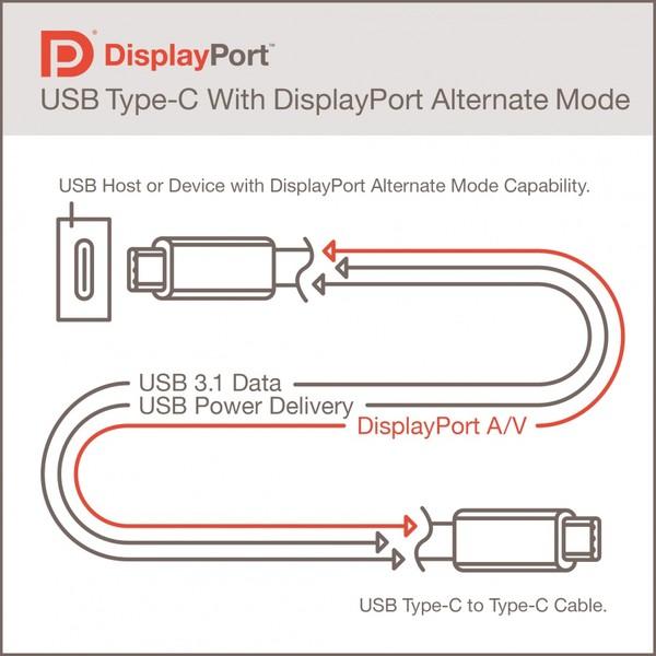

3. 數據線運行於Alternate Mode
這是啥玩意呢?其實就是指USB Type C數據線運行視頻輸入輸出等高級功能(如DisplayProt)時,同USB 3.1 Gen 2,因為高速數據傳輸速率和協議校驗等要求
▲ 同時DisplayProt等還要求使用PD進行供電,需要加入E-Mark晶片起到穩定數據傳輸、電流等作用。
所以說,E-Mark晶片是有非常重要的現實意義——穩定電流和數據,是 Type C未來發展的重要基石之一;比只是用來騙錢的MFI晶片,不知道高到哪裡去了!
當然,目前USB 3.1 Gen 1的速率和3A的電流承載能力,已經足以滿足大家很長一段時間的需求,再加上USB組織內部不斷撕逼,E-Mark晶片至今還沒有商業化量產的成品;但是當Type C需要突破這兩個瓶頸的時候,E-Mark晶片迅速大規模鋪開不成問題,而且這貨一點都不貴,馬上又可以續命好幾年。

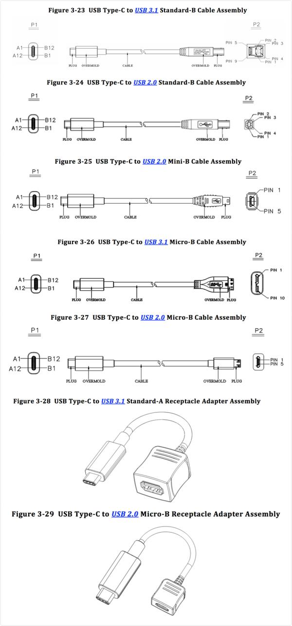

蘋果有個雞的兼容性,40pin的老數據線能轉成Lightning?
出門帶兩根線,煩不煩?

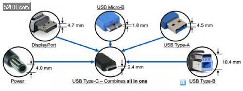

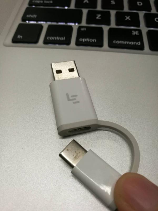

▲ 反觀Type C,USB組織製定了各種亂七八糟接口的轉接頭
現在是Type AC數據線
未來則是直接Type C-C
▲ 但是也可以轉換為Type AC,例如樂視這個騷貨出的這根線......
數年的過渡期,足以讓你耗盡手上老設備價值,這才是一個成熟的標準應有的深思熟慮。

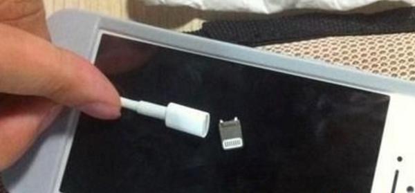

▲ 反而是Lightning,用力撅一下~~~~呵呵

反觀Lightning,拆解圖我也看了不少,其安全性還停留在5年前的那個水平線,一定要吹毛求疵說誰更安全~~你們也知道了

1. 對USB 3.1的兼容性
前面說過了,現在已經量產USB 3.1 Gen 1的Type C數據線;未來通過加入E-Mark晶片,可以支持到USB 3.1 Gen 2。
▲ 天然多設計的Tx/Rx傳輸線,就是為高速傳輸準備的!
而Lightning?雖然12.9寸iPad Pro內置USB 3.1控制器,但是看Lightning局促的線路圖,巧婦難為無米之炊,我是不知道就這麼幾根線,蘋果要怎麼實現對USB 3.1的支持;更別說Gen 2模式對數據線要求很高,渣渣質量的Lightning~~呵呵

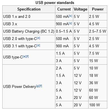

電流通過能力
結論:弱雞蘋果2.4A也敢跟5A爭輝?
Lightning? 2.4A max,實際一般2A的垃圾,滾粗。 Type C目前量產最高3A左右,標準制定到5A(需加入E-Mark晶片)。
其實我是很討厭某些媒體宣傳Type C的時候,吹牛逼「最高支持100W電力供應」;這是按照5A的數據線標準,在上面用20V電壓的數據;但是我就不能30V嗎,就不能40V嗎?
有點常識的朋友都知道,在這種弱電設備上,損耗只和電流大小正相關,和電壓沒啥關係;你就是在Type C上搞40V我看也沒什麼壓力,但是吹逼「最高支持200W電力供應」沒什麼意義......
當然,所謂Lightning--2.4A max或者Type C--3A max,並不是說電流超過這個數就馬上燃燒,要知道小米5原裝數據線那個鳥樣還不是照樣2.5A照樣跑......
只是說這些數據線設計的時候,其內阻按照通過正常電流承載做相應的規定,所以3A的Type C內阻要求一般是比2A更高的。

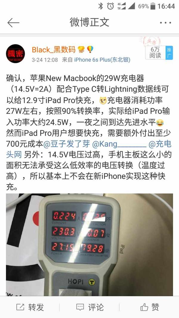

Lightning就是個2A電流承載能力的玩意,所以圍繞它設計的快充技術,也只能像QC 2.0一樣走高電壓,不敢觸碰這個電流極限。
▲ 實踐來看,12.9寸iPad Pro,就是採用PD協議做識別,充電為14.5V=2A≈29W。
但是Type C的適應能力就太廣闊了!

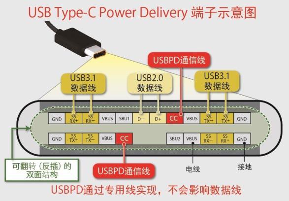

不管你是QC/PE/FCP這樣的高電壓充電,還是VOOC和未來的PE 3.0/華為SCP等大電流快充;或者整合了高電壓、高電流,最正統的USB PD快充協議;Type C通過改變數據線,都可以輕鬆吃下來。
▲ QC/PE/FCP協議:傳統的USB 2.0數據線(D+D-)或者Vbus電力線握手,然後Vbus傳輸電力。 ▲ QC/PE/FCP協議:傳統的USB 2.0數據線(D+D-)或者Vbus電力線握手,然後Vbus傳輸電力。
VOOC/DASH協議:一根USB 3.0觸點(Tx/Rx)做識別握手,Vbus傳輸電力。
▲ PD協議:Type C新增的兩根專用CC線做識別握手,Vbus傳輸電力。
不過噁心的是,最新PD 3.0制定時,蘋果再次發揮攪屎棍精神,用非標準的14.5V渾水摸魚撕逼,搞得新標準一塌糊塗;現在PD只能做到類似QC 2.0那種5/9/ 12/20V固定調節電壓;像QC 3.0/PEP 2.0那種精細無級調節電壓,只能靠廠商自己做了。
