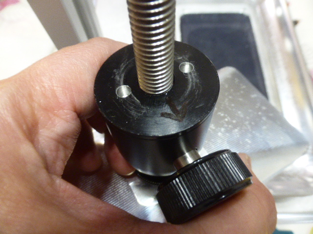

Z Installation
Please note the position
這位置有兩個孔是與Z橫臂前端下面的兩個凸出位置相應對的,它是有方向性的,如果試了不能成功卡住便要轉180度試另外一邊

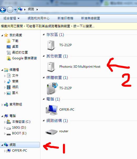

Turn ON the 3D Printer
After 1 Min
Got IP an address

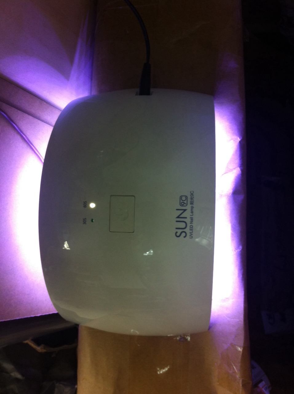

二次固化編
光敏樹脂如果未完全固化便進行二次固化的話是很易出現白色乳化現象,所以現在小弟介紹我的方法,以下全無科學根據及物理和化學理據,如果有其他方法歡迎互相研究
打印完成後放至杯內並注入丙醇
把杯放入超聲波清洗機内隔水清洗五分鍾
從杯內取出印件並用風扇吹乾
用365nm+405nm UV指甲燈二次固化,如果隔氧下進行只須三分鐘,如果就咁照燈就六分鍾
完成

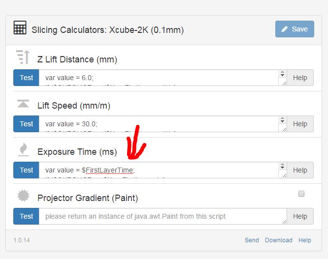

修改編
Incorrect
  1. var value = $FirstLayerTime;
  2. if ($CURSLICE >= 2) {
  3.         value = $LayerTime
  4. }
  5. value
複製代碼
Correct
  2. if ($CURSLICE >= $NumFirstLayers) {
  4. }
  5. value
複製代碼

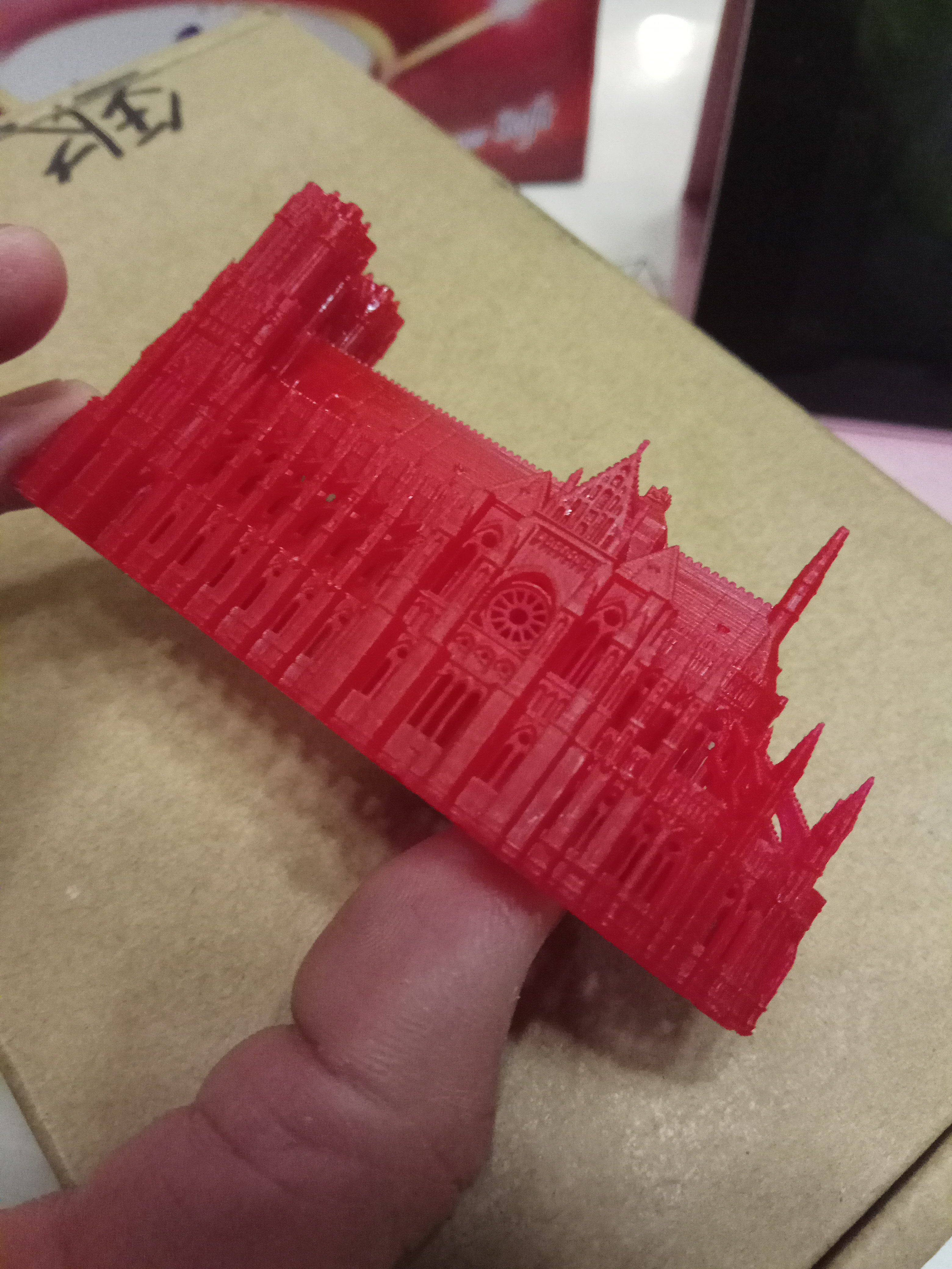

打印成品
