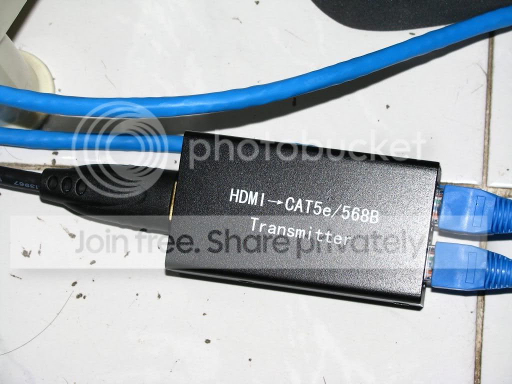

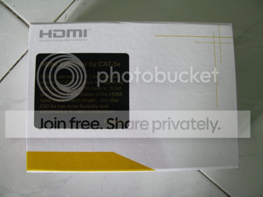

不說廢話了,先看看那對Extender 先: (我發這post前我已經裝好了,所以也不算是完整的開箱吧...)
沒牌子...不過用到就算了
我是在鴨記兩旁的舖頭買的,$220...

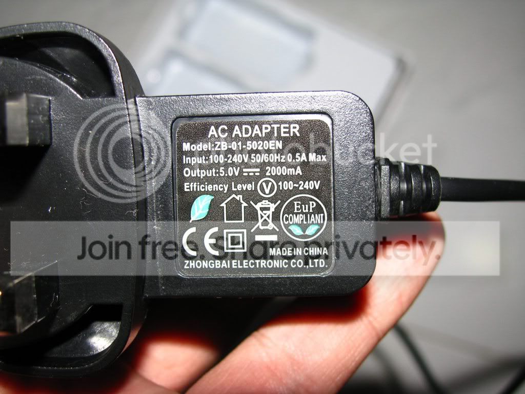

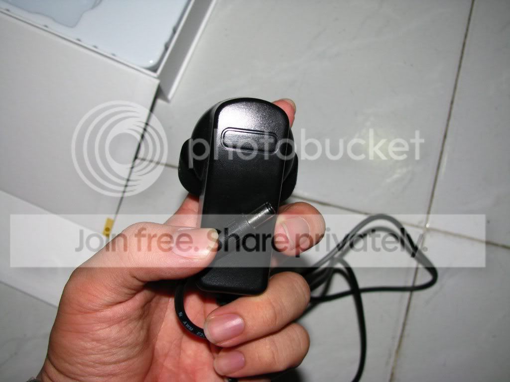

要插火牛呢
5V 2A,當初問sales佢話要用火牛,還是要2A的,我以為要自己買,
"哪裡找一個5V 2A火牛呀....."
"噢...原來跟機有的..."

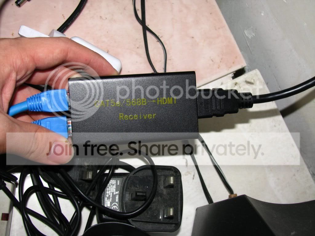

電腦端:
電視端(要火牛):

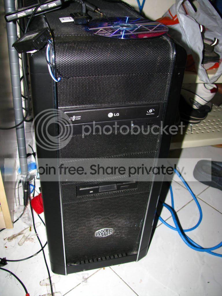

我的電腦:
三年機,用E8400,牙石版p5q-d,用了那麼久還十分健康

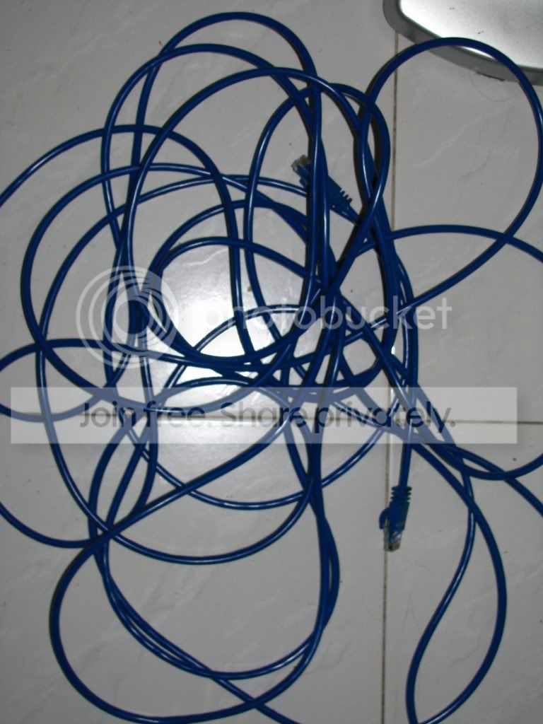

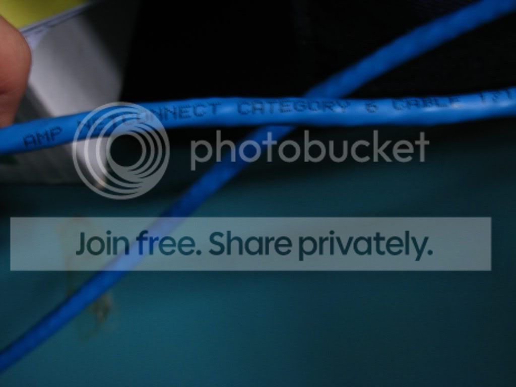

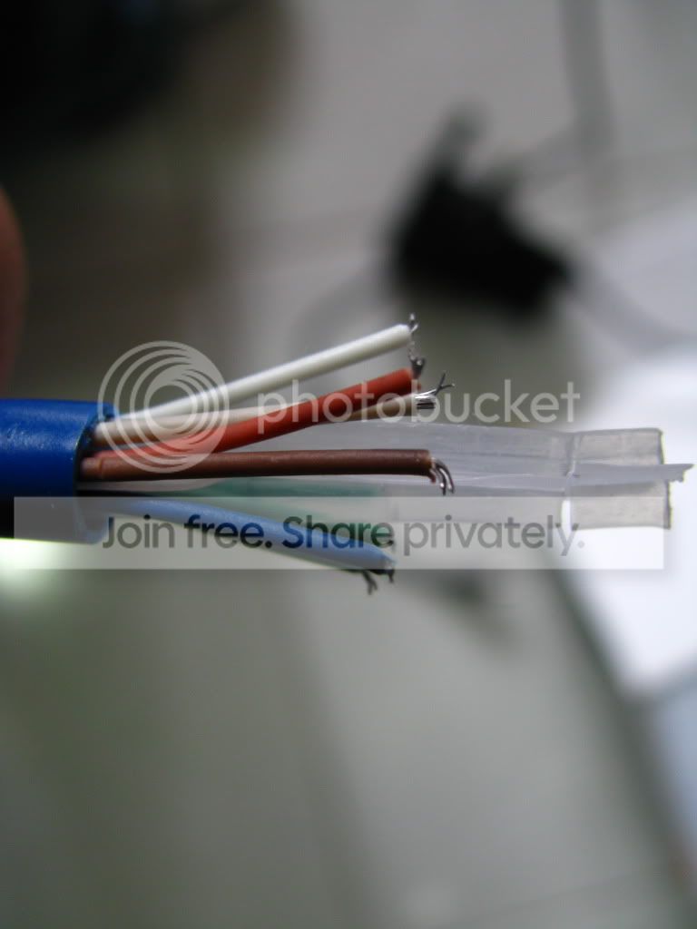

用我在黃金樓上買的"CAT-6"線 $50十米

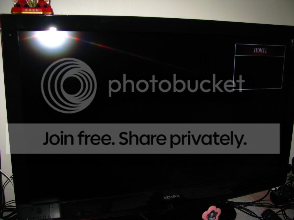

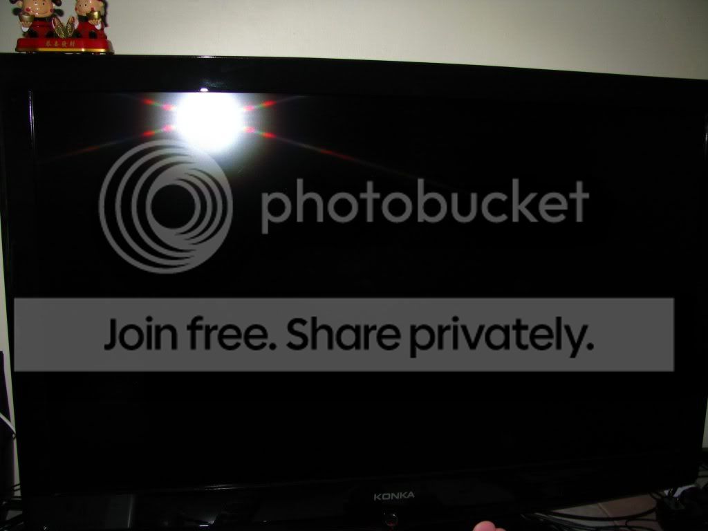

開機!!看著電視機上不斷浮現"無訊號"字樣,"咦,為什麼沒有畫面的!?難道是個Extender 是壞的??":funk:
我最後直接把電腦搬到電視機旁.用自己用來上線的lan再試,咦?又有畫面喎....難道是線的問題?
最後把線切開:
搞甚麼呀....芯又不是銅來的,線又沒有扭...明顯是貪平之過了 ,最無奈是用這線可以上網,去到30m....
所以在此感謝CHING "drinkee"放了兩條10米的AMP cat-6線給我 ,終於可以有畫面了

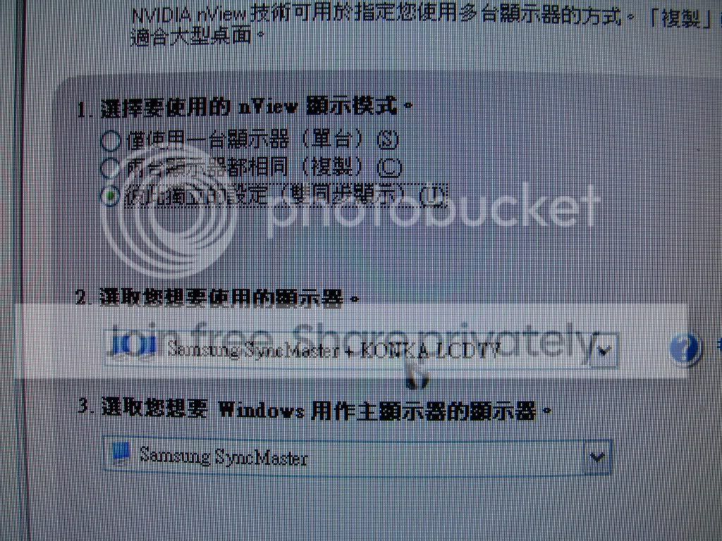

好!!重新上機試.

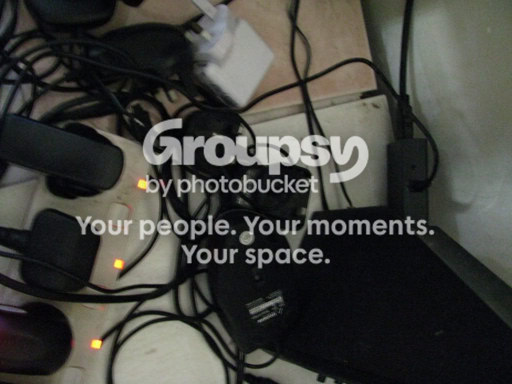

開電視,開火牛

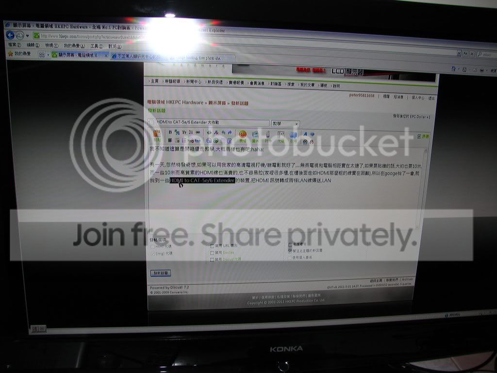

哈!找到了,兩個屏幕也認出了型號
太好了,可以用電腦出電視了

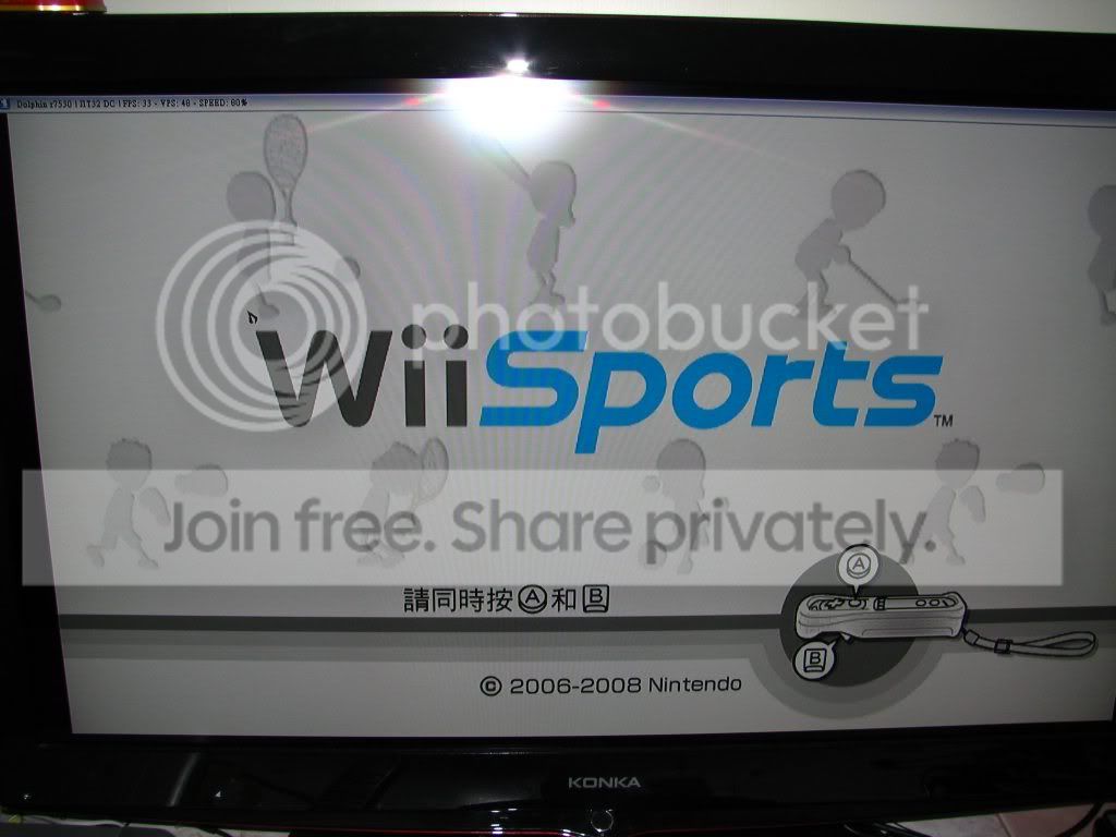

玩wii先~~
呀,忘了說,這個Extender 看似支援hdmi 1.3的,因為也可以傳送聲音到電視機,但不知為什麼,本說明書卻寫著只支援HDMI1.2a,還是我記錯呢,求指正
