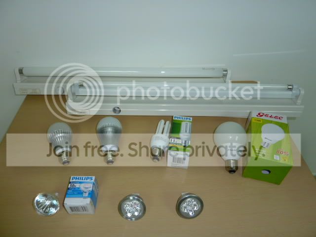

可考慮的產品:
1. LED射燈
   取代目標: 超熱的50W石英膽射燈,1.短命:2 000小時  2.平價:約$15  3.無保用
   產品規格: 使用4粒 1W LED (LED晶片Made in USA、燈殼及裝置在中國)
          壽命:35 000小時      較貴:街價約$100   團價約$65      1年有壞更換 (由Motorwave Ltd提供)
                 插位是MR16,與一般兩針腳石英膽相同

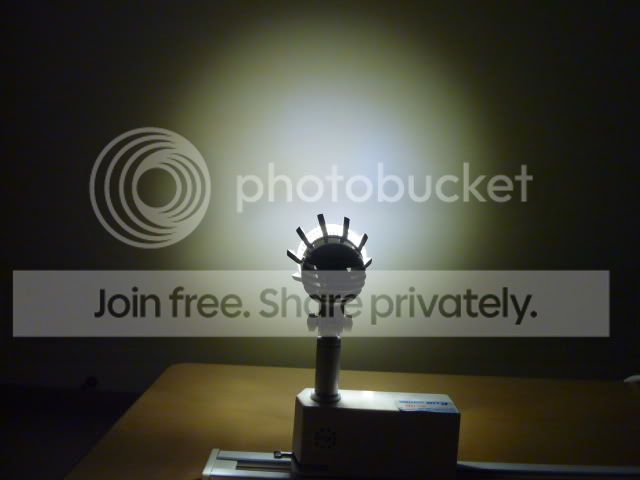

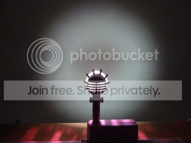

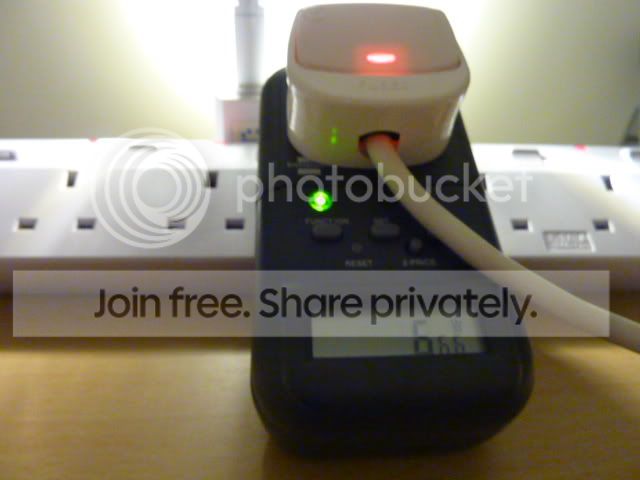

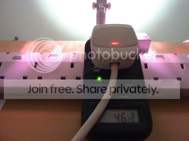

小弟的測試如下:
   a. 照射形狀     環形(石英膽) vs 均勻照射的圓形(LED),石英膽看超來較光
   b. 耗電量        46.6W(石英膽) vs 6.66W(LED)
   c. 使用時溫度   (室溫28度,於開啟後10分鐘量度)   驚人結果,自己看
Philips Essential 50W 石英膽
MotorLight 4 X 1W 射燈

   取代目標: 熱爆及短命的60W鎢絲膽(壽命:沒註明) 或 9至11W 含水銀的傳統慳電膽(壽命:8 000小時) :funk:
                 1. 價錢:60W鎢絲膽 約$6      9至11W 傳統慳電膽 約$30   2. 無保用 (以Philips為例)
   產品規格: 使用4粒或6粒 1W LED (LED晶片Made in USA、燈殼及裝置在中國)
                  由不碎白色罩包著
壽命:35 000小時     較貴:街價約$160-190  團價約$90-120     1年有壞更換 (由Motorwave Ltd提供)
                 插位是E27,與一般縲絲頭燈膽相同  (如有一定需求,可試訂B22,即釘頭)
                 4W膽的大小:高11cm     闊5.5cm
                 6W膽的大小:高11.5cm  闊5.8cm

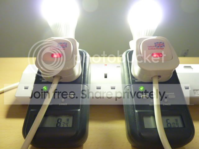

小弟的測試如下:

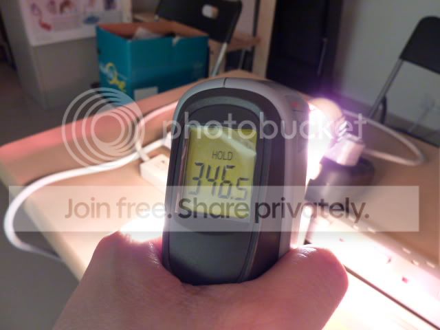

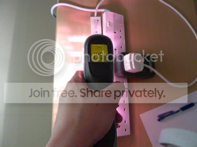

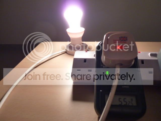

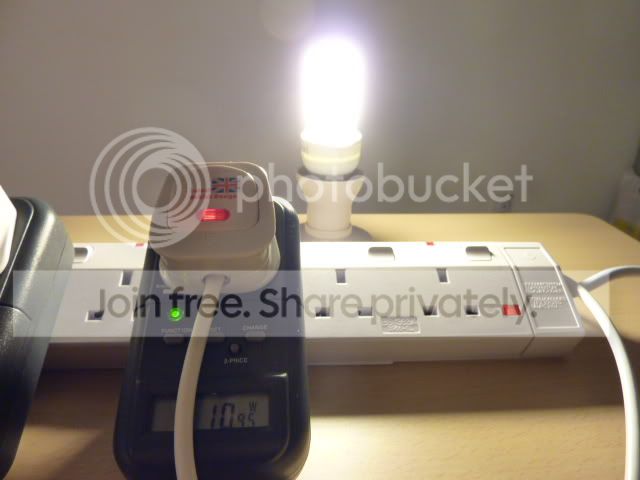

   a. 耗電量        55.25W(鎢絲膽) vs 10.95W(慳電膽) vs 6W LED 8.34W  vs 4W LED 6.07W
   b. 使用時溫度   (室溫28度,於開啟後10分鐘量度)
      *沒有拍照,只紀錄數據。*
      鎢絲膽        正面:216.5度     側面:113.5度
      傳統慳電膽  正面:74.8度       側面:81.1度
      6W LED     正面:33.4度       側面:41.7度
      4W LED     正面:31.8度       側面:45.9度
3. T5轉T8管
   取代目標: 傳統T8含水銀光管,即是要用士撻那種    (壽命:待覆)
                 1. 價錢:4尺管約 約$15     2. 無保用 (以Philips為例)      3. 開掣時要閃幾次 (浪費較多電力)
   產品規格: T5轉T8轉換器管連一支T5光管     (燈殼及裝配在中國製)
                  適用於傳統的T8光管座,像安裝普通光管一樣
                  一開即亮起,不需要士撻  (安裝時請折掉原有的士撻)
                  用日本晶片及防火絕緣,非一般牌子的質量,有這品牌只用"紙"作絕緣
  壽命:待覆      較貴:街價約$90  團價約$65    光管1年/座2年 有壞更換 (由Motorwave Ltd提供)

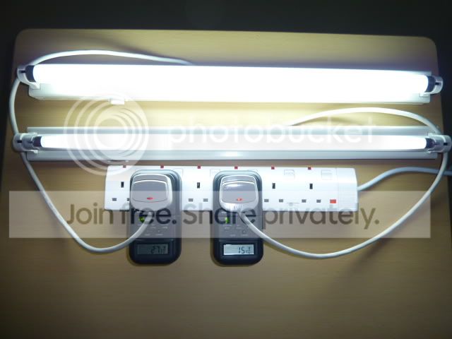

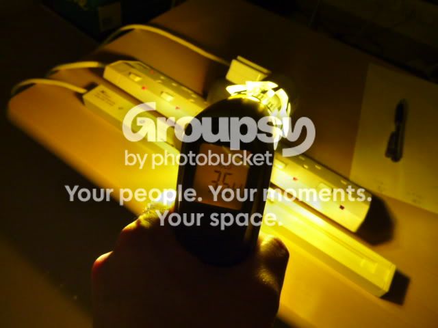

小弟的測試如下(以兩尺管作測試):
   a. 耗電量        27.30W(T8) vs 15.43W(T5)
      *沒有拍照,只紀錄數據。*
      兩者相約:約45度
