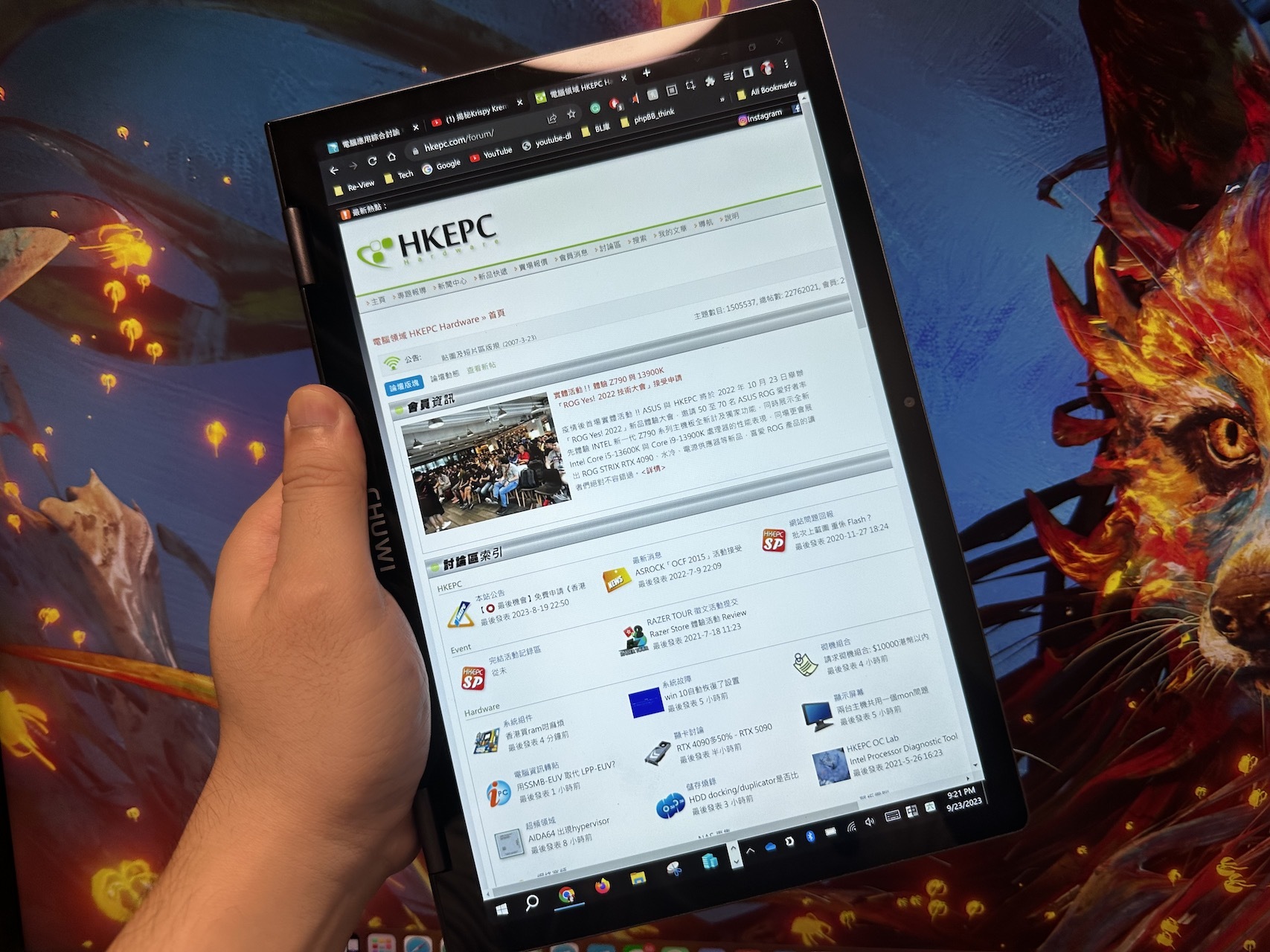

10吋的16:10輕觸顯示器,1920x1200 [[[50Hz]]], 這個是重點,我看了好多個網頁都沒有說到這個顯示是50Hz的。YOGA式反轉顯示器。
他鍵盤佈局是非常接近於正常的鍵盤的,對於真的會需要用來打字的人這個可能非常重要。

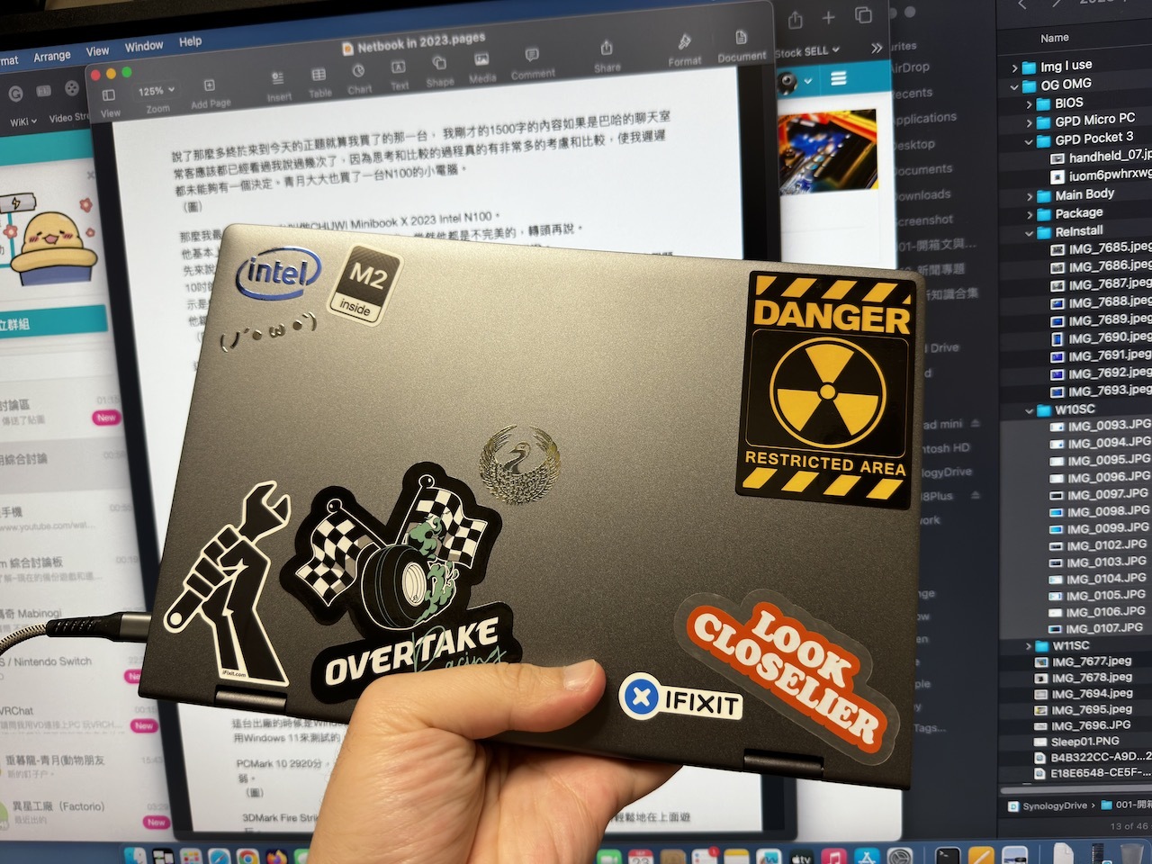

這一台電腦先來看看外觀,他的A面是沒有任何裝飾的,你可以自行貼上任何你喜歡的貼紙上去。

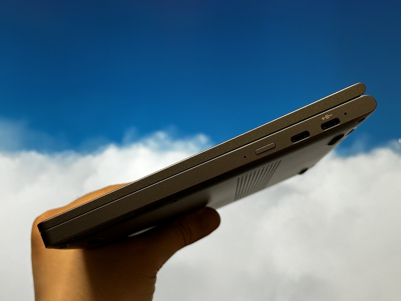

他的左手邊就只有散熱器孔以及3.5毫米音效接頭。
右手邊開關掣以及兩個USB-C,你看到的兩個洞是指示燈。
機器的底部就只有揚聲器的孔和 風扇進風的空間。
顯示器邊框大概0.9 cm。
他是內置陀螺儀的,所以是可以隨着電腦轉動的方向去自動轉動內容。
這台小家伙屬於比較重的那一個方向,他有920克重。
純粹的重量上已經追趕上一些塑膠或者碳纖新的13.3英寸手提電腦, 所以如果顯示面積是你手要追求目標的或者這台不適合你,LG Gram才是你要的。

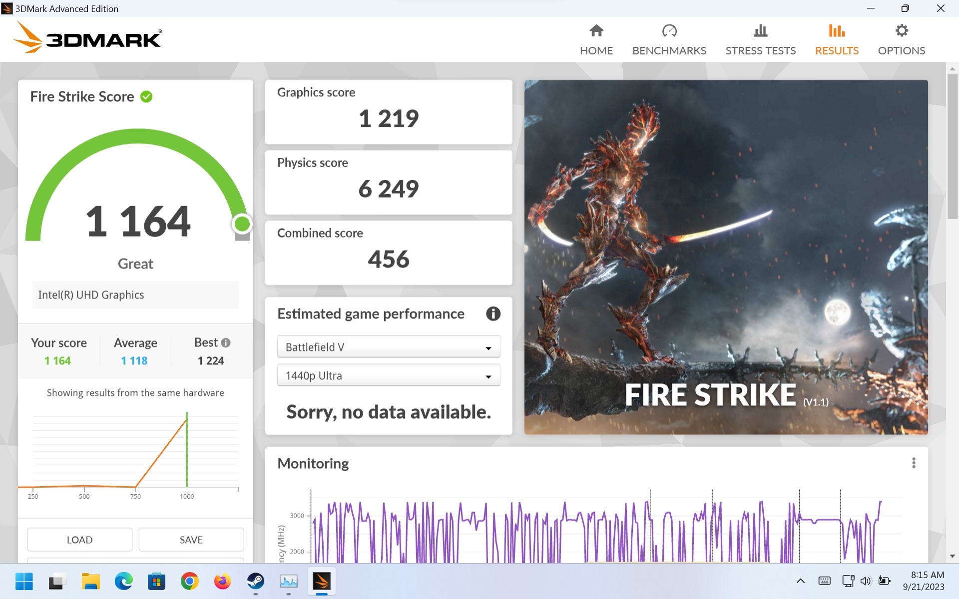

3DMark Fire Strike 1164分, 大作就不用考慮了, 但是大部份2D平面遊戲都能夠輕鬆地在上面遊玩。

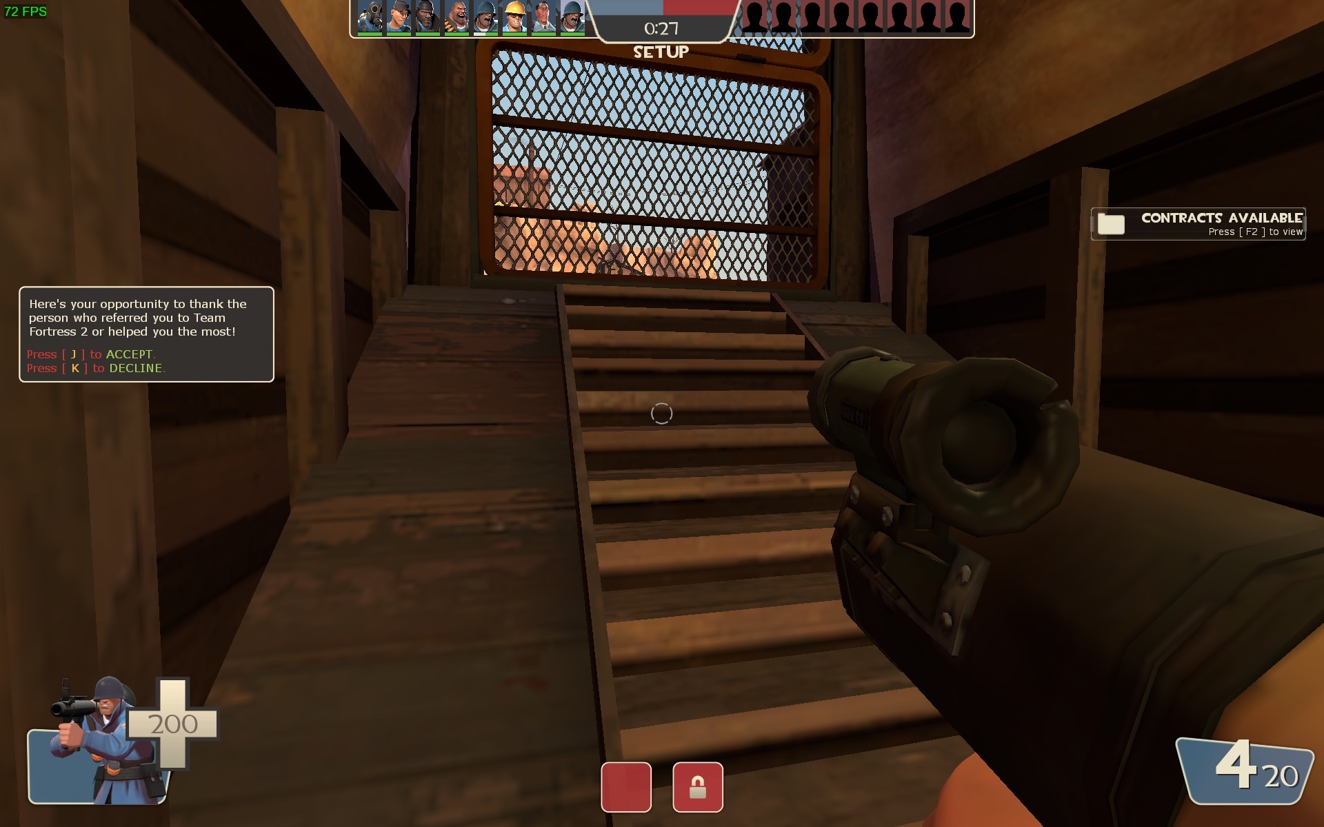

TF2,高見 70FPS, 問題是CPU不夠力,卡頓很明顯。

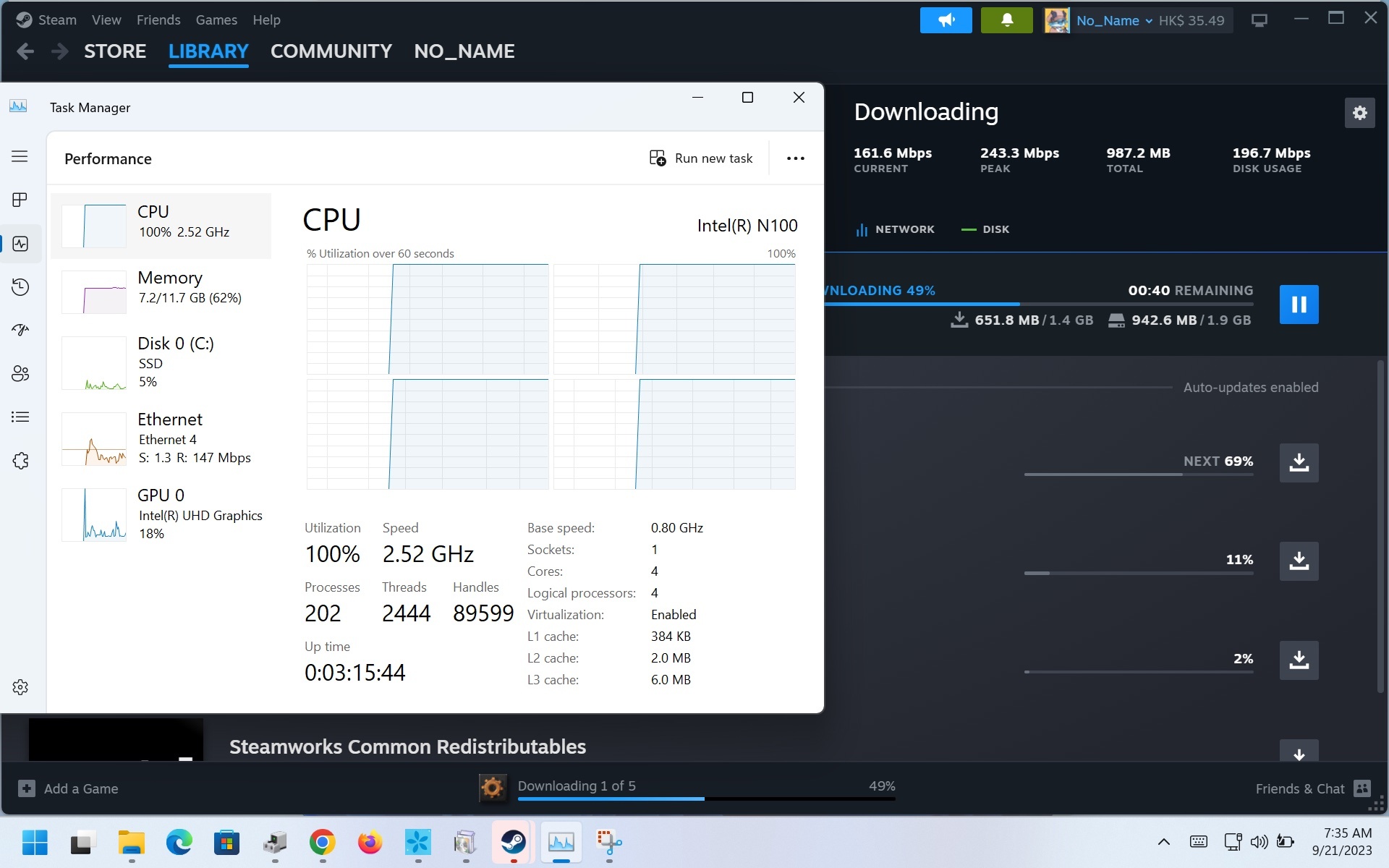

從上面的數字可以看到這個處理器屬於圖像比通用計算優異的處理器。 我這裏給他接入了1Gbps, 下載遊戲時候200Mbps 已經足以令他處理器滿載。
幸好這一台的記憶體夠多,大部份東西的反應都能夠維持到即使CPU使用率圖片比較高。

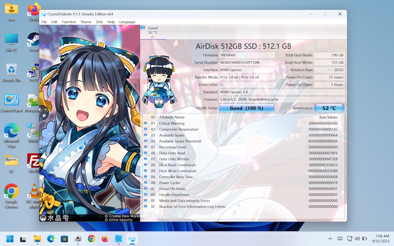

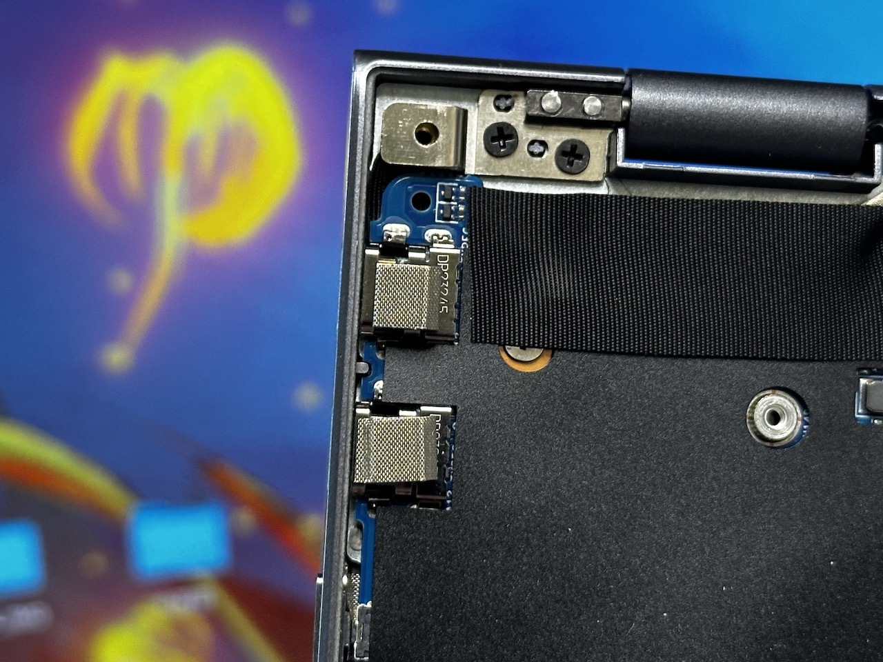

SSD, 沒有聽過的牌子。PCI-E 3.0 x4。
在這裏犧牲保養給大家看看, 這個固態硬碟使用中國控制器,旁邊的NAND 估計應該是長江儲存。RAM-less。(懶查了
速度方面4K很明顯落後,特別在讀那方面, 能不能夠更換固態硬碟這方面遲一些再看,因為現在太快拆機的話會沒有保養我也不確定有沒有其他暗病,所以遲點再看看。
USB-C沒有獨立子板,要換就大工程了,小心用吧。
