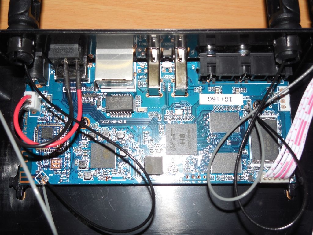

塊版有雙天線接口, 睇落去好過部i6.
不過粒H8居然冇Heatsink.

唔掂, H8唔加Heatsink, 連行安兔兔都出問題, 得13xxx分, 行完用Aida64睇溫度, 超過85度
自已加粒Heatsink落粒H8上面, 再係個膠殼頂加番鐵片, 再行一次安兔兔, 正常晒, 有24xxx分, 溫度跌至65度以下.
