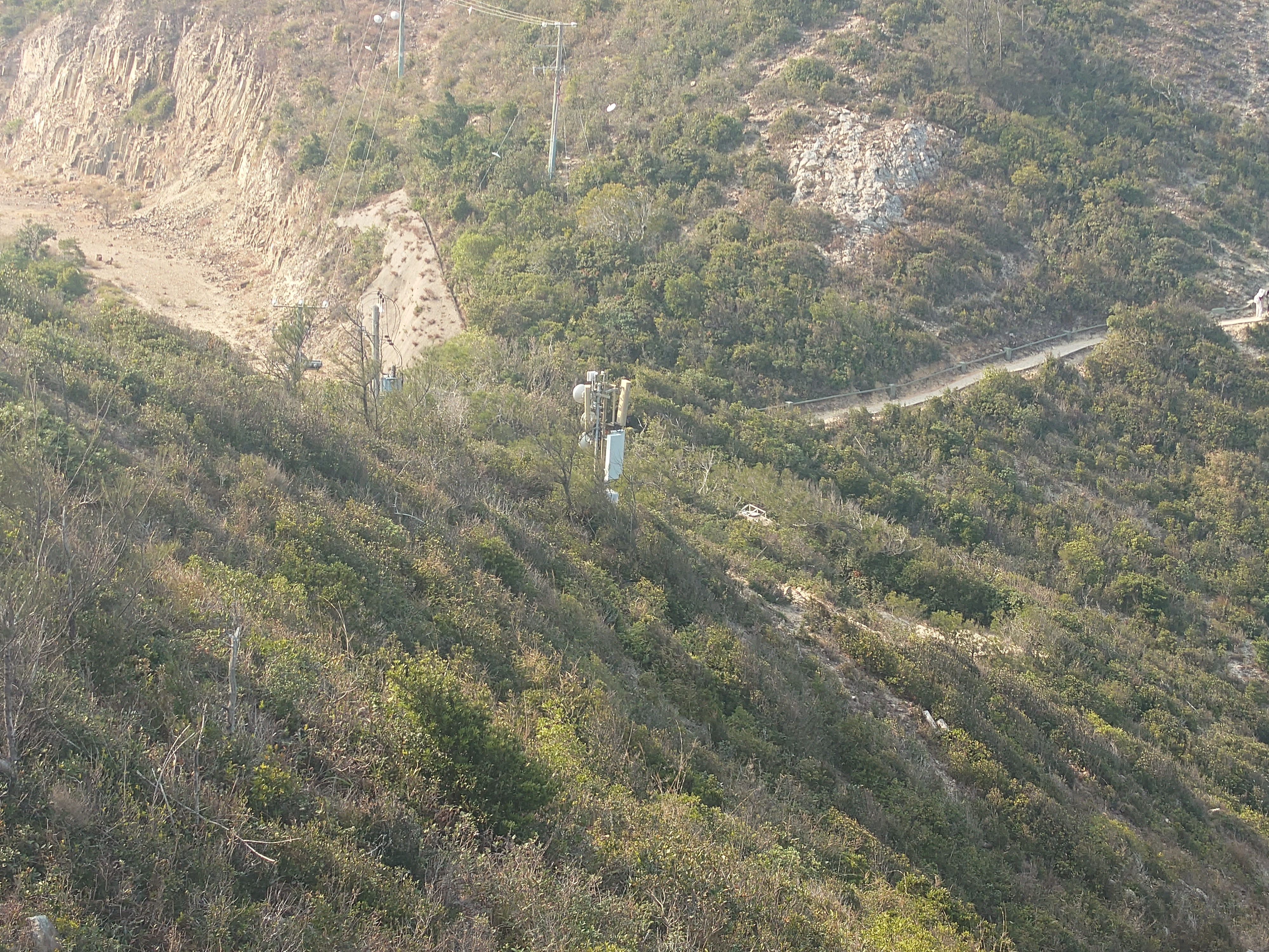

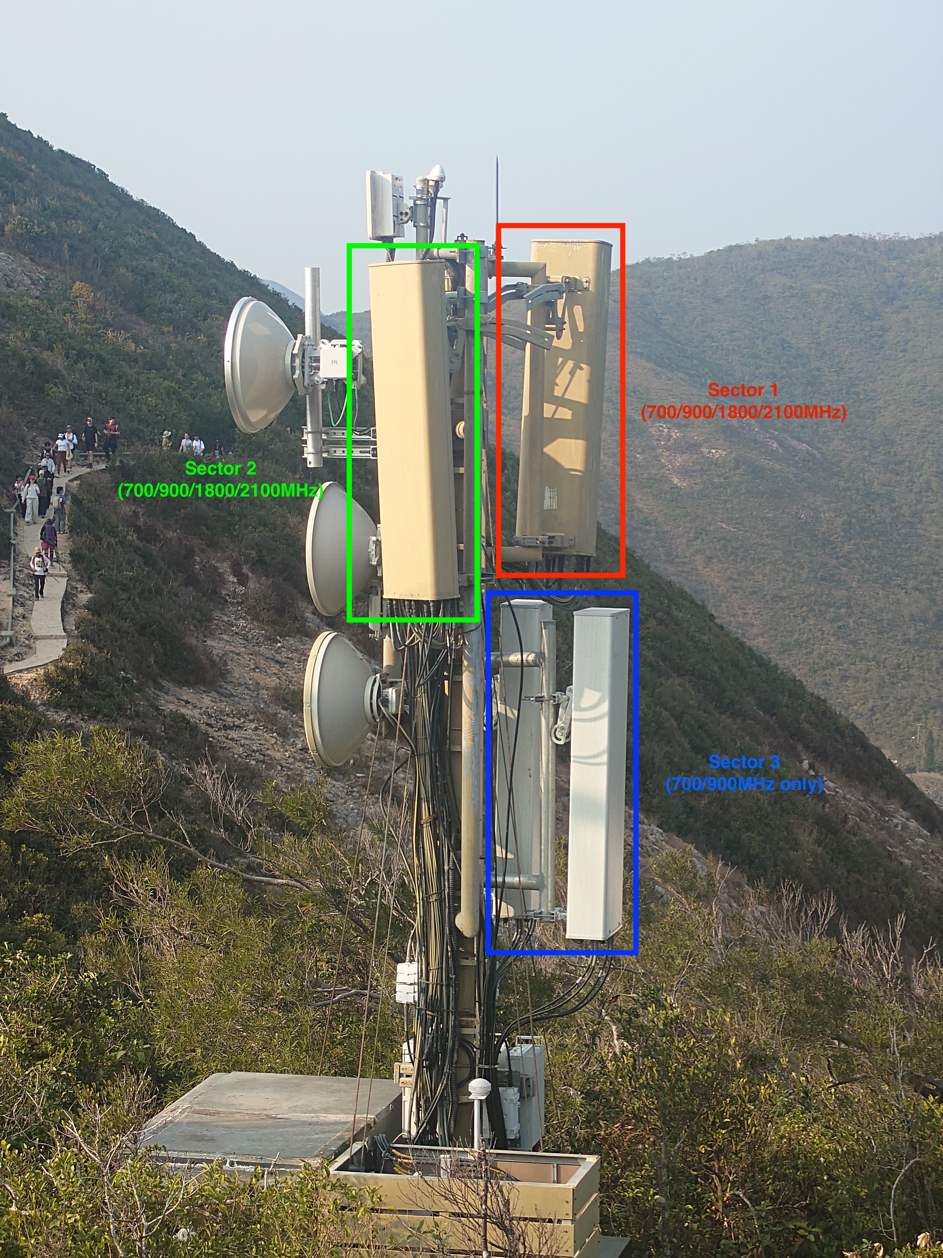

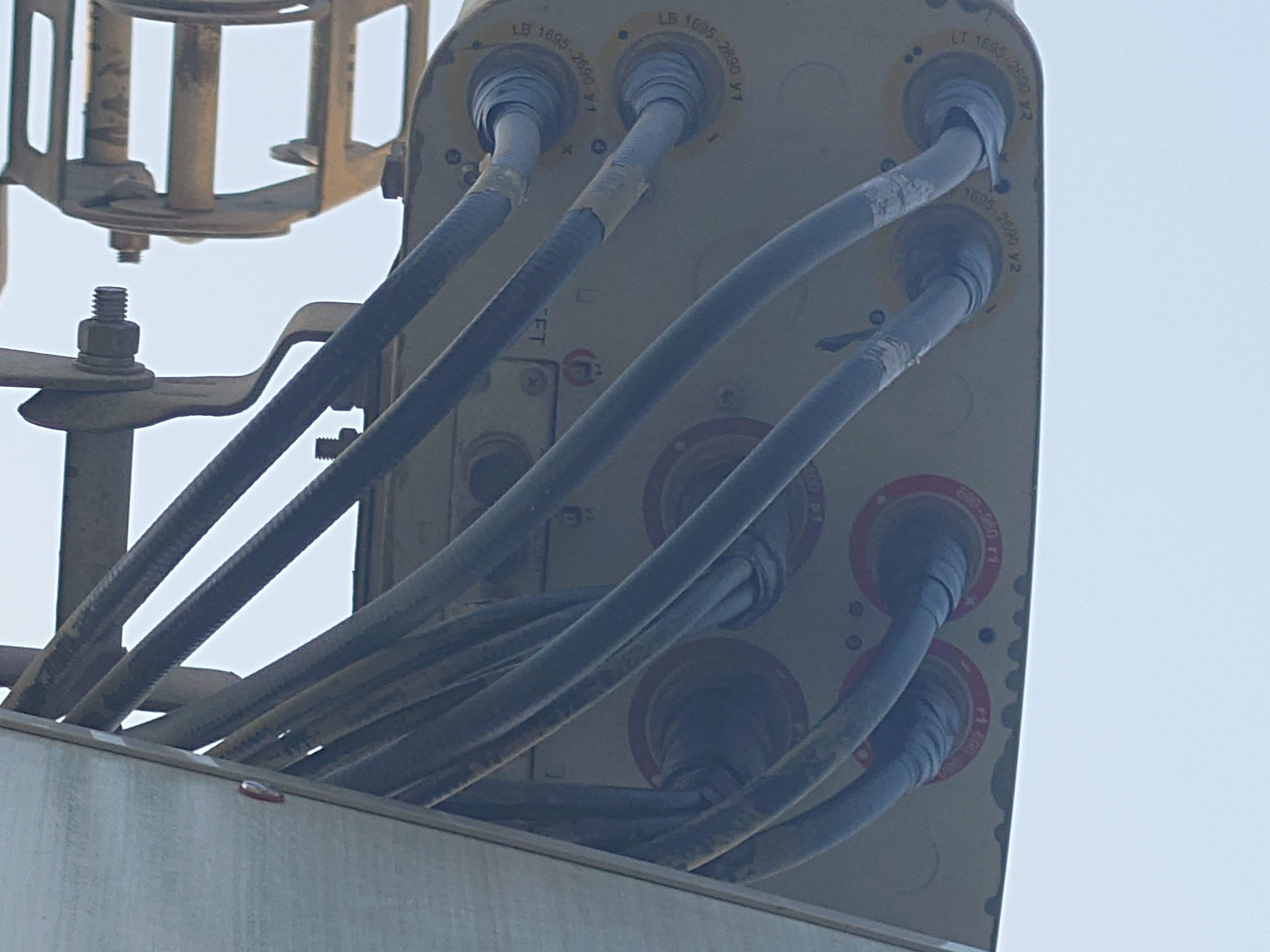

今日去咗睇呢個基站,發現變化較大,以下係我對浪茄郊野公園基站嘅照片更新同埋變動分析。

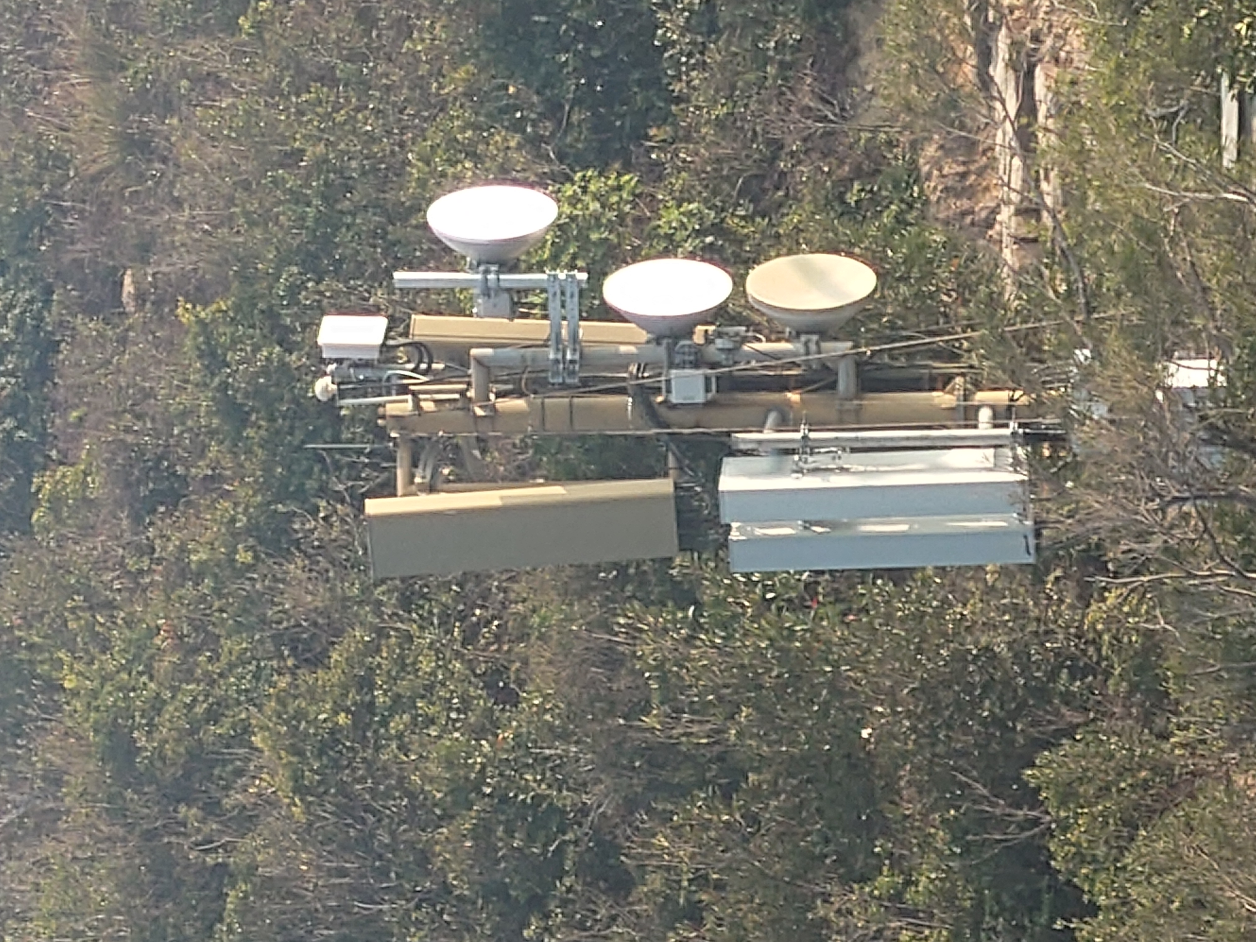

首先係天線數量,由以前得一個天線變成四個天線,共 3 sector(稍後會嘗試拆解天線接駁方式)。
目前識別出嚟天線隸屬 sector 如下:
Sector 1 - 面向浪茄(基站主力服務範圍)
Sector 2 - 面向萬宜水庫東壩,有補死位作用
Sector 3 - 面向浪茄灣(大海方向),作用未知

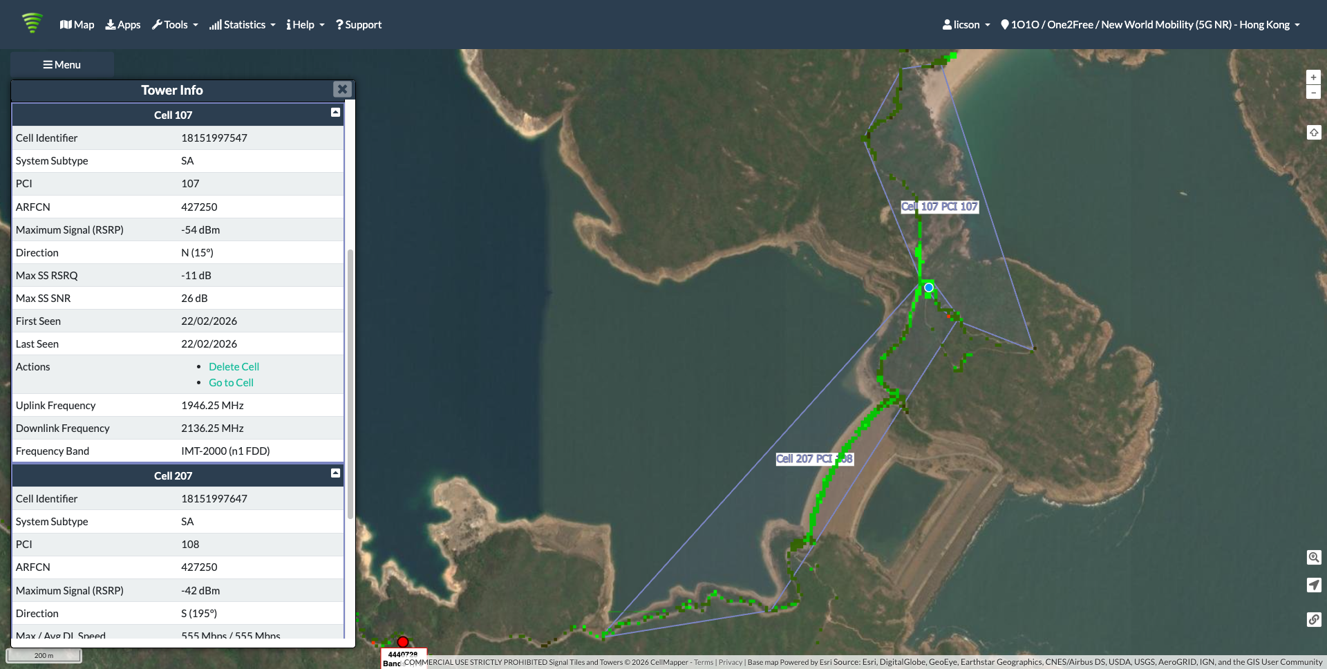

再比較 csl 同 CMHK 係同一個基站下面嘅 sector numbering,會發現佢哋係一樣嘅。而且比較埋覆蓋嘅範圍大家都喺相差無幾,故此基站所有手機台都喺共享同一組天線。
csl 於浪茄郊野公園基站之 5G N1 信號覆蓋
CMHK 於浪茄郊野公園基站之 5G N1 信號覆蓋

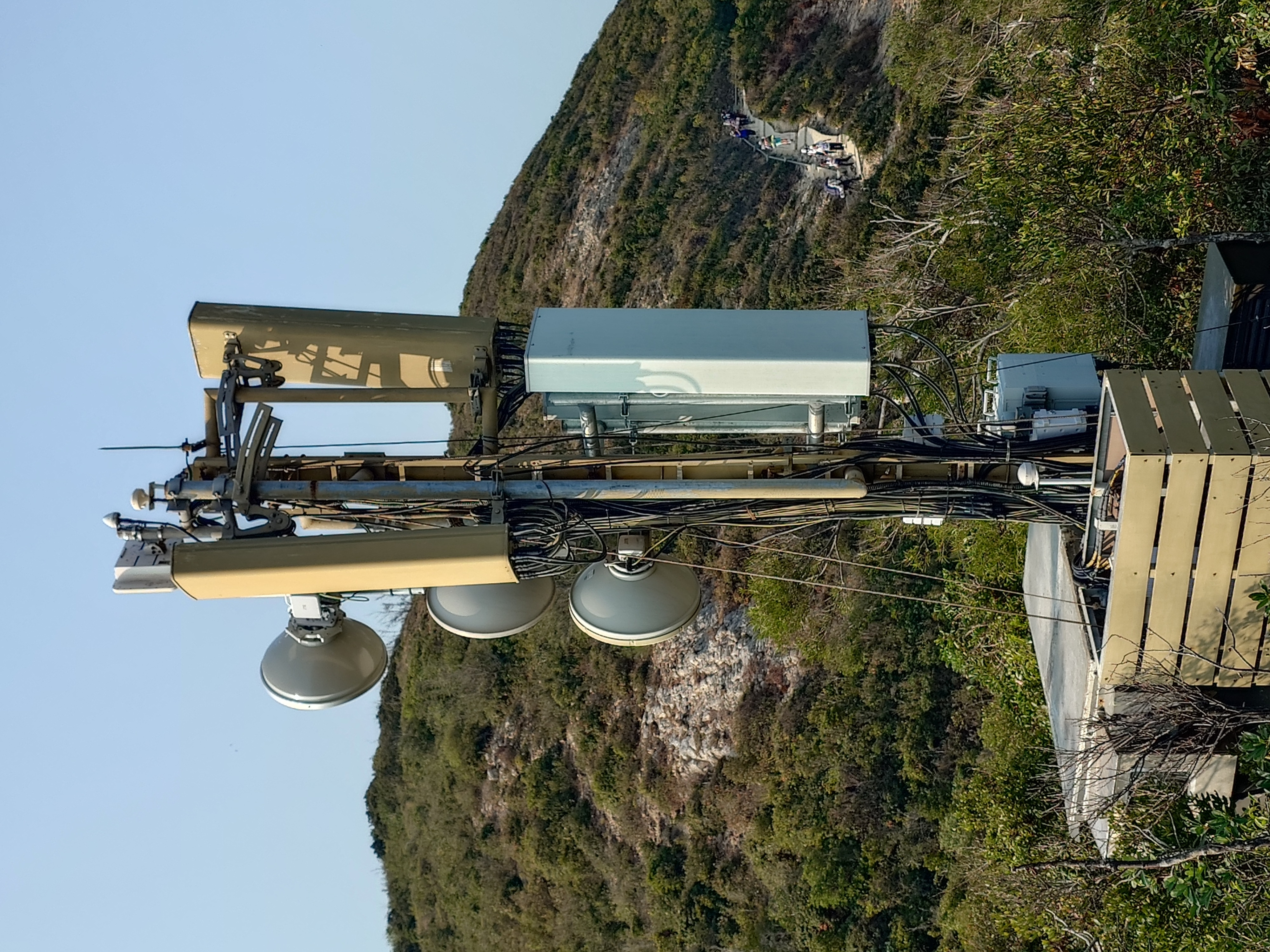

天線型號亦都有更新,變成支援寬頻段(690-960MHz / 1695-2690MHz / 3300-3800MHz,帶 AISG 界面)於市區常見嘅華為天線。天線有塗上於該區域岩石接近顏色之保護色油漆,並非天線老化變黃。唯獨 sector 3 似係最後期安裝上去呢個基站,並未見到有使用油漆令天線融入自然環境。

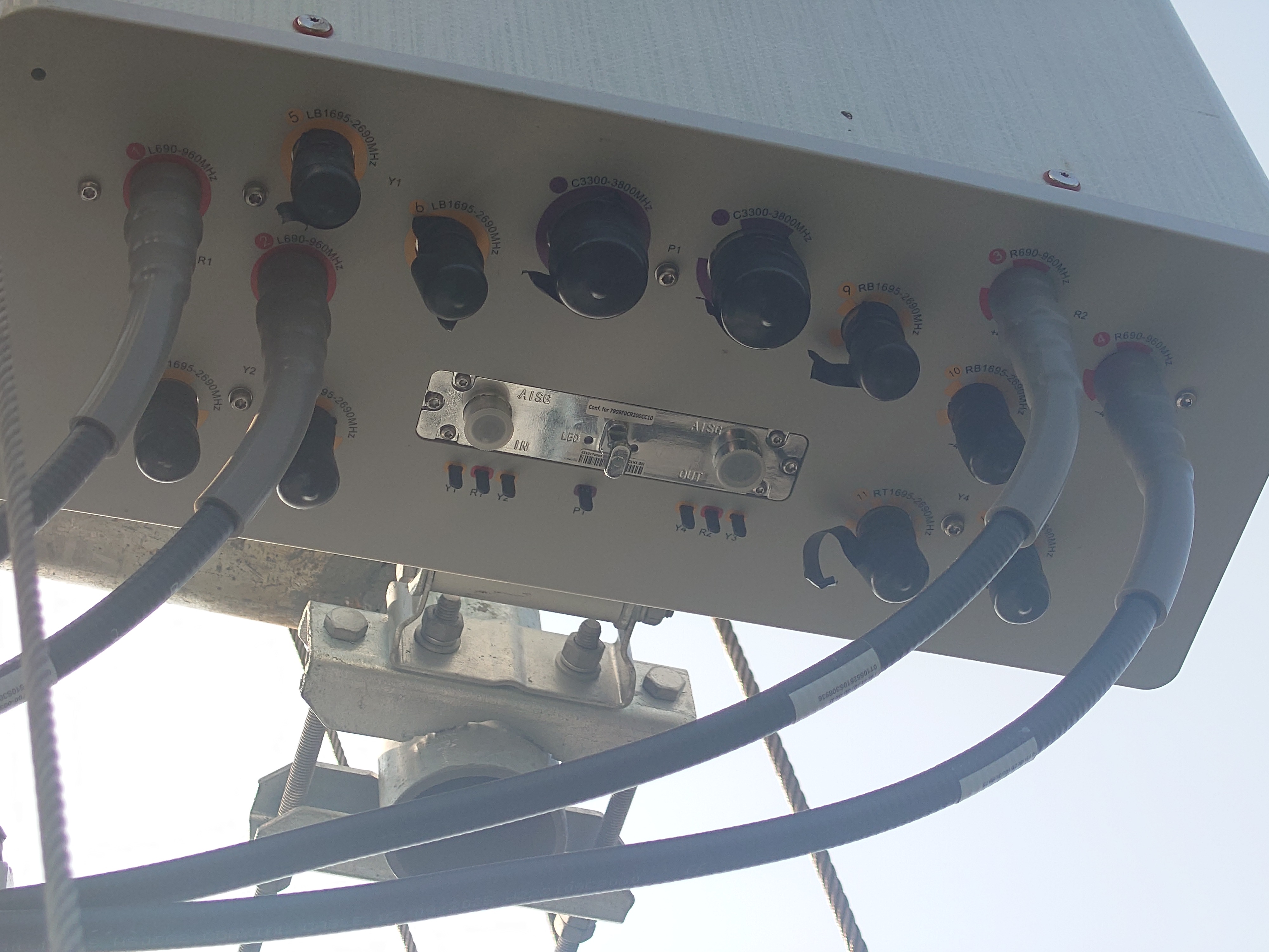

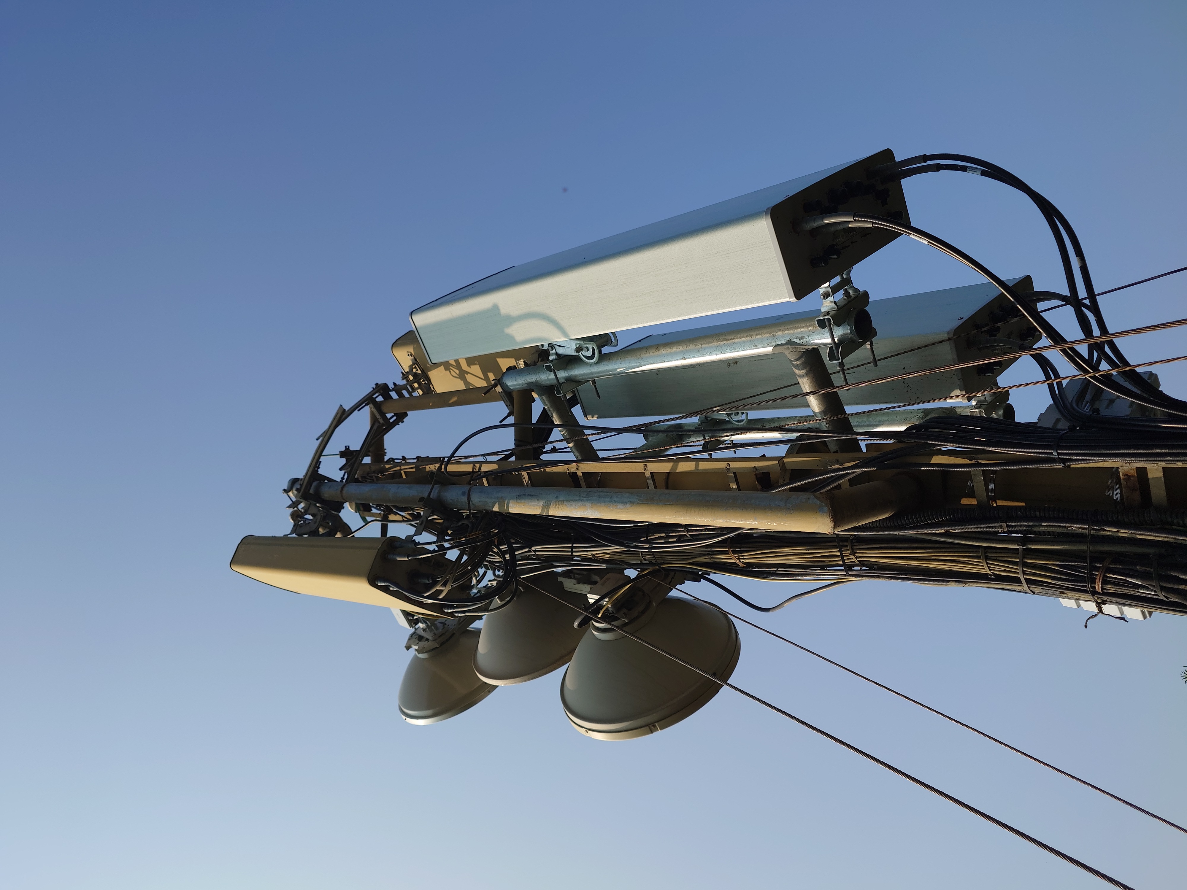

Sector 1 接頭

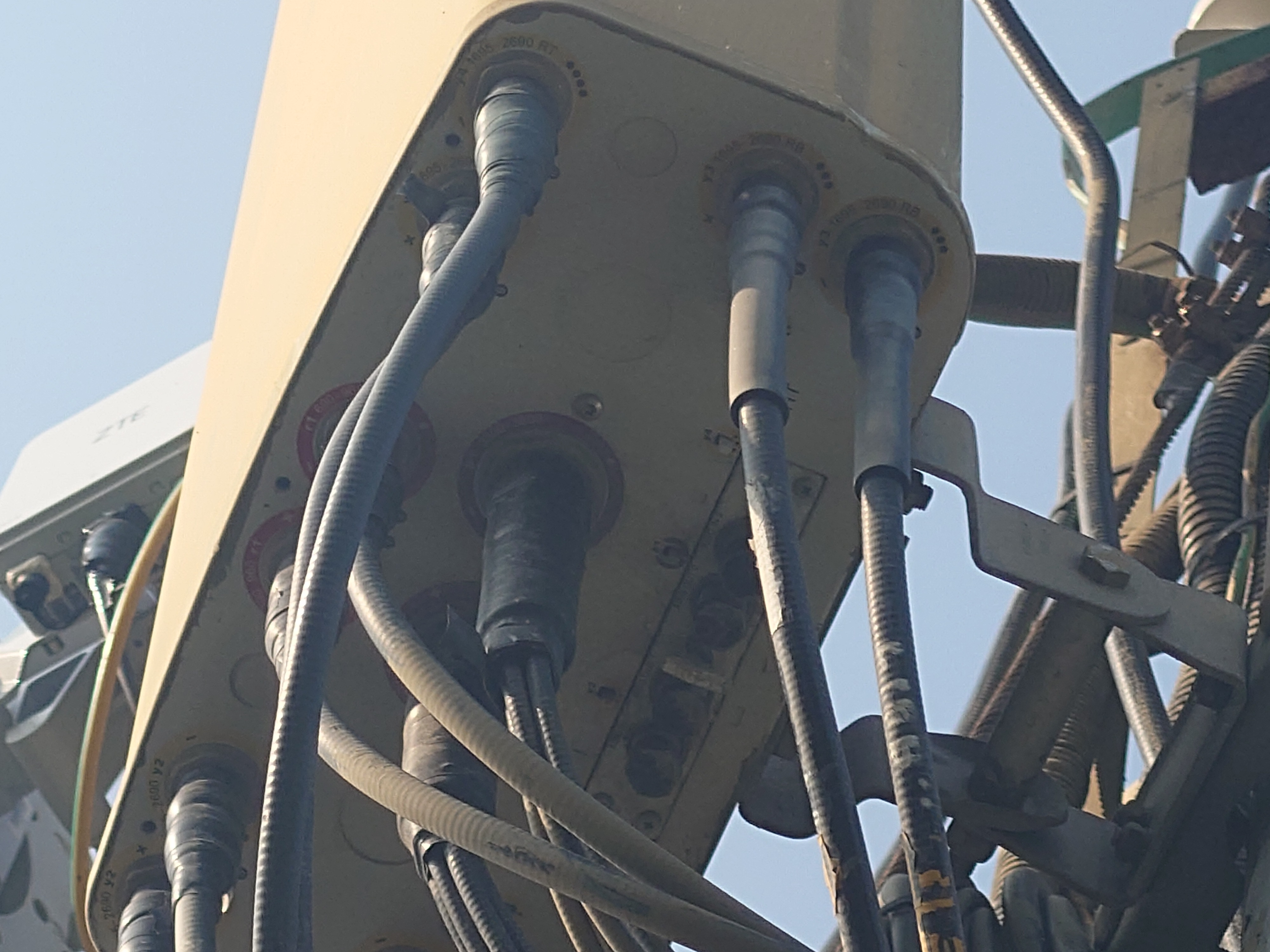

Sector 2 接頭

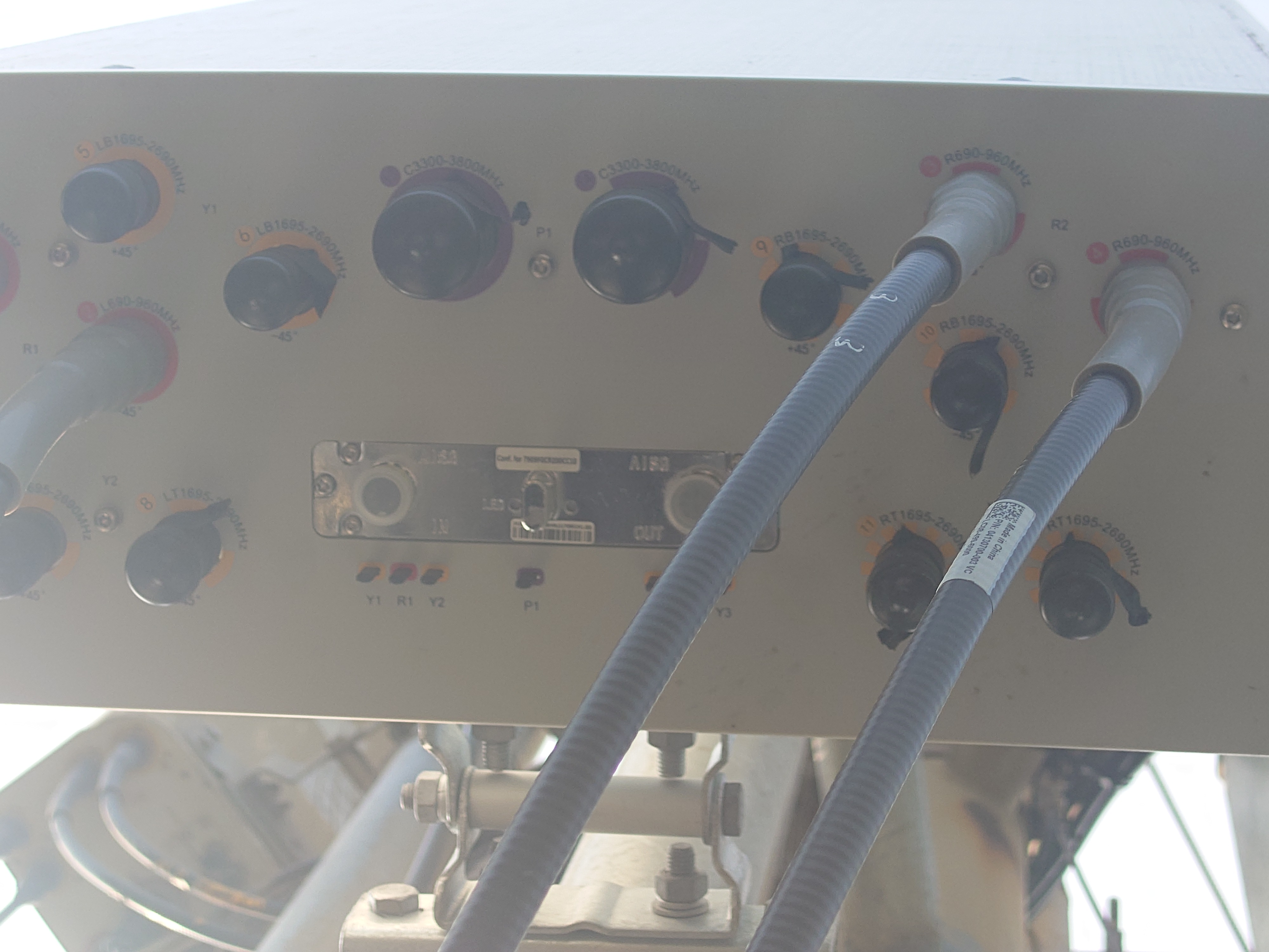

Sector 3 接頭(有兩支天線,由同一個 RRU 拆分出嚟)

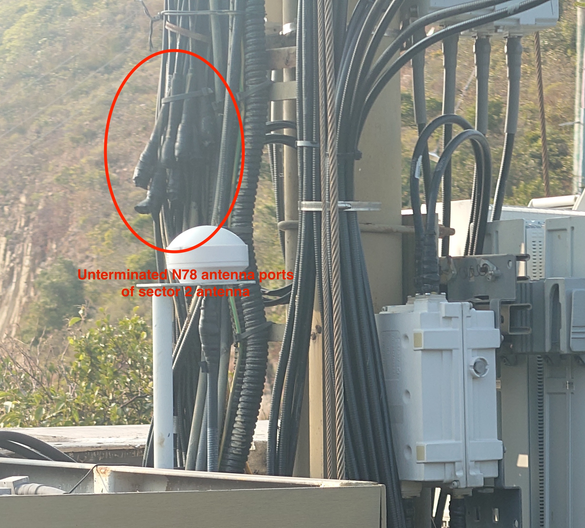

值得留意嘅係 Sector 1 同埋 Sector 2 雖然係有接駁 N78 端子,但係肉眼追蹤走線會發現線嘅另一頭係未駁任何 RRU,而且基站範圍內亦見唔到任何 N78 RRU 嘅痕跡,估計係預留作未來升級方便安裝用。同時 Sector 3 嘅天線都係有 N78 端子,但並未有作預先接駁。

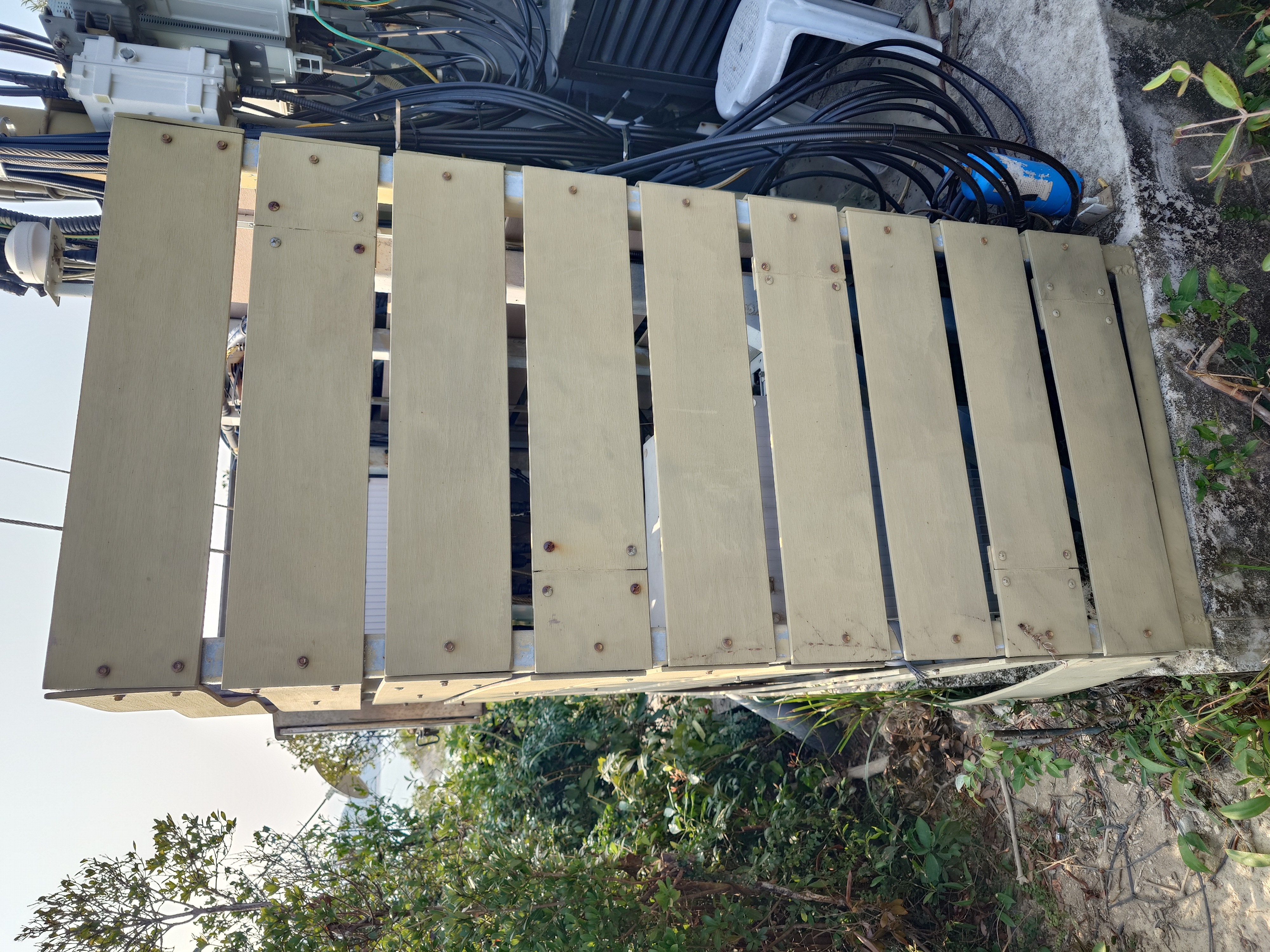

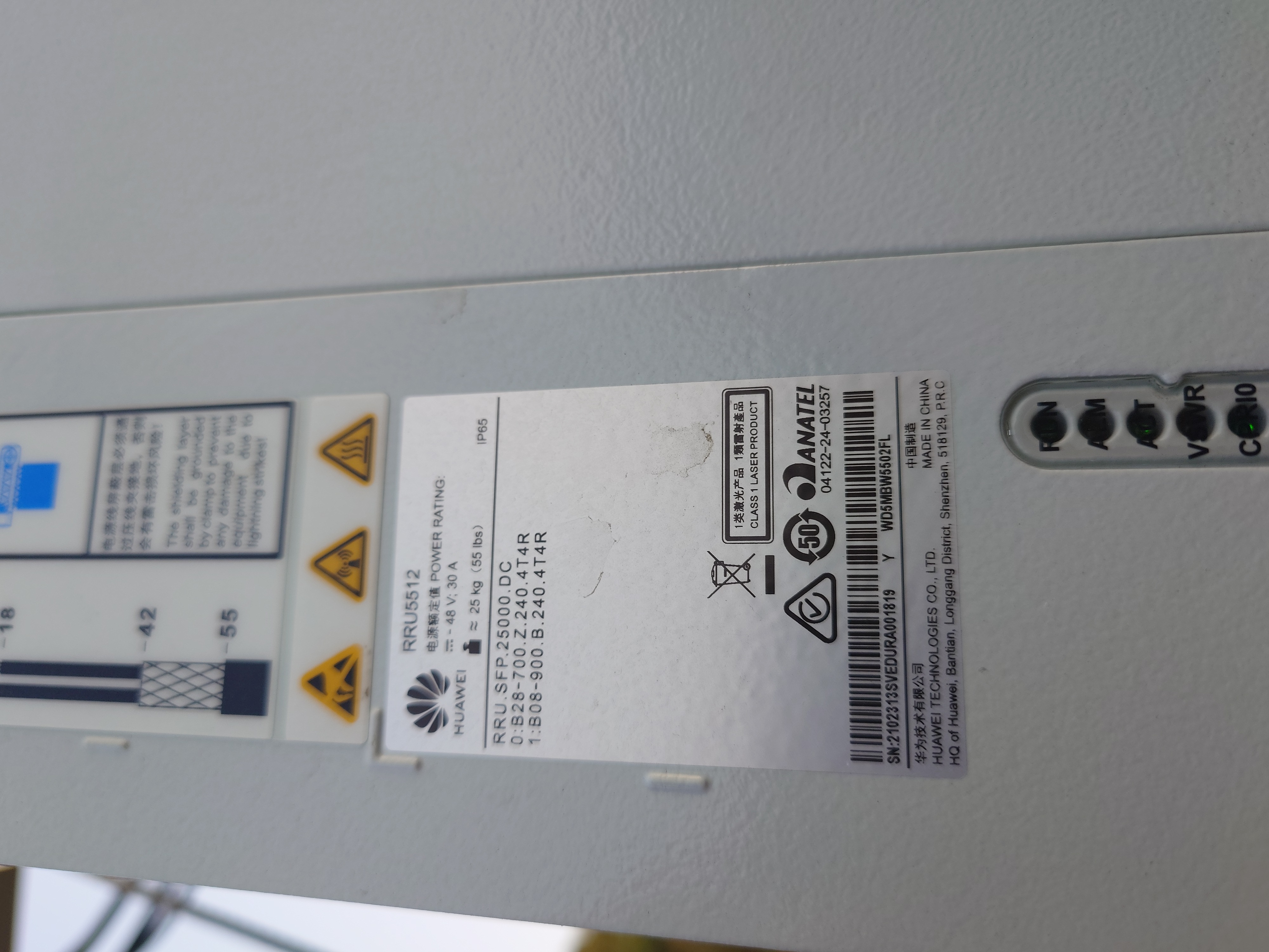

至於係設備上面,都同之前師兄拍低設備係曬鐵皮箱裏面都有唔少出入。由於浪茄郊野公園基站空間有限,該 CMHK 鐵皮箱已經被拆除,所有設備都係固定係天線柱上面,部分設備另外有加上木欄板遮掩。

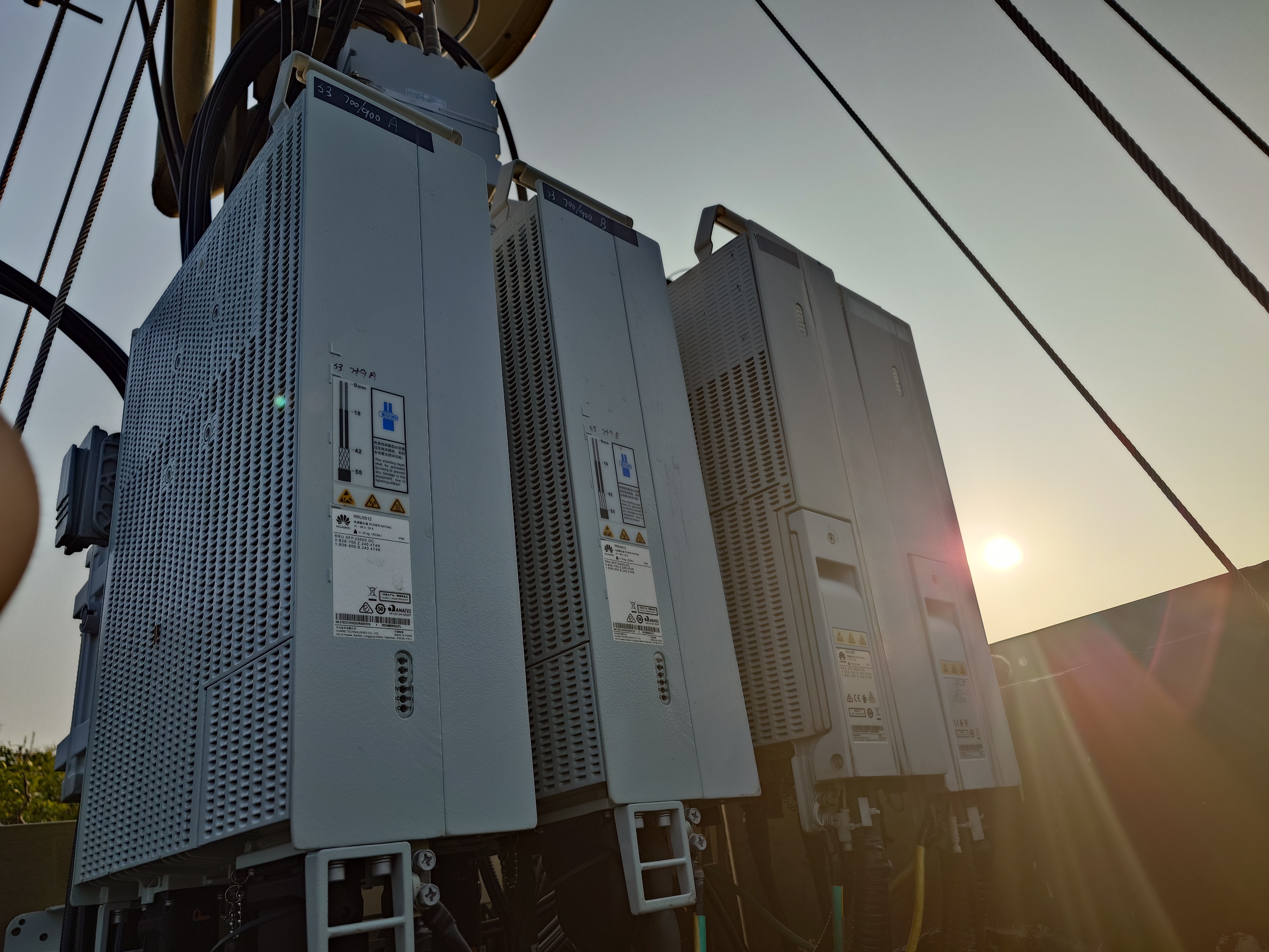

CMHK
CMHK 設備皆直接固定於天線塔上,於基站服務範圍內提供 N1/B3/B8/B28 信號覆蓋。

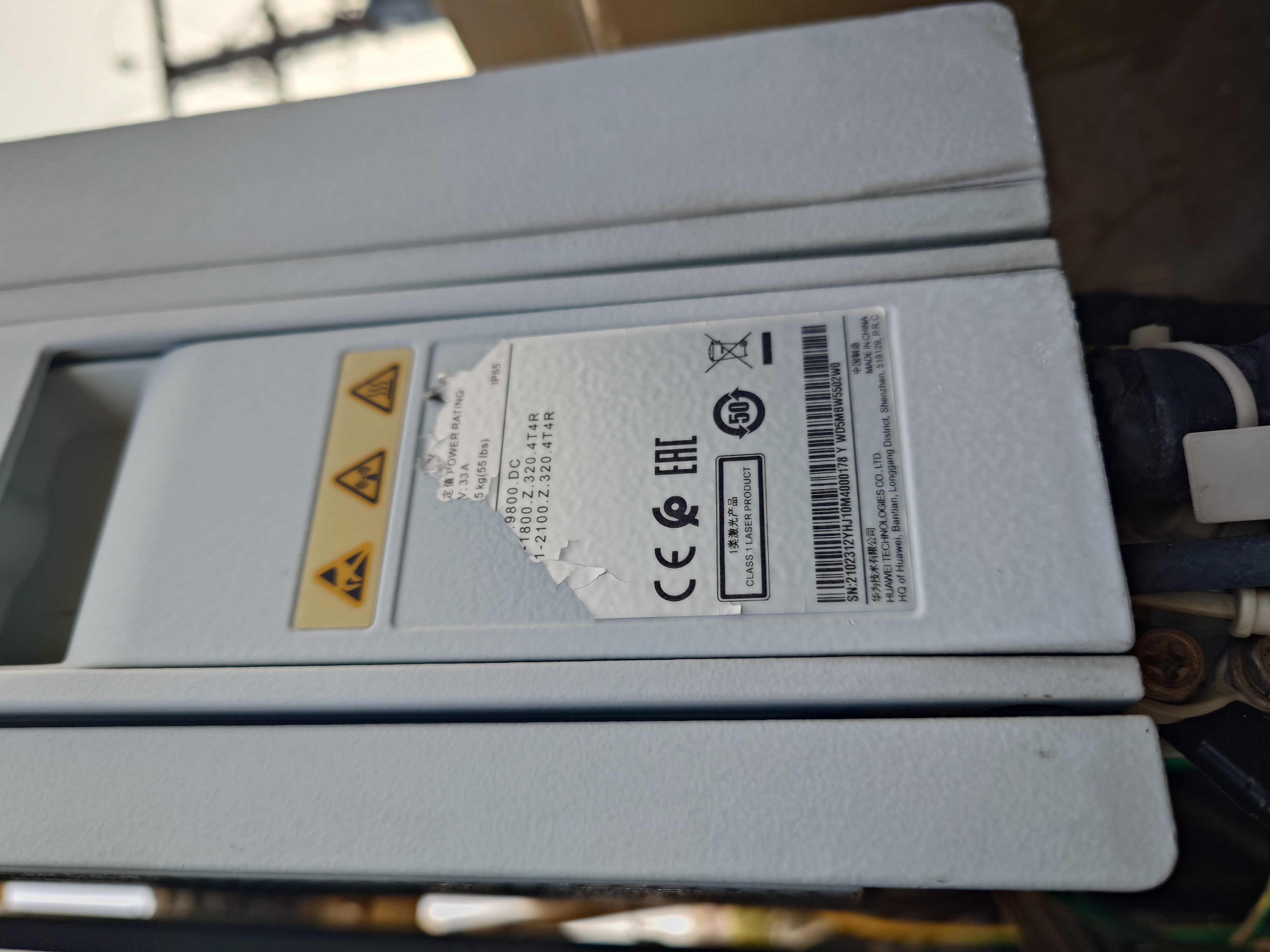

RRU 嘅話,有兩部華為 RRU5512 輸出 B8+B28 比 sector 3 兩支天線,另外有一部華為 RRU5508 輸出 B8+B28 比 Sector 1 & 2。

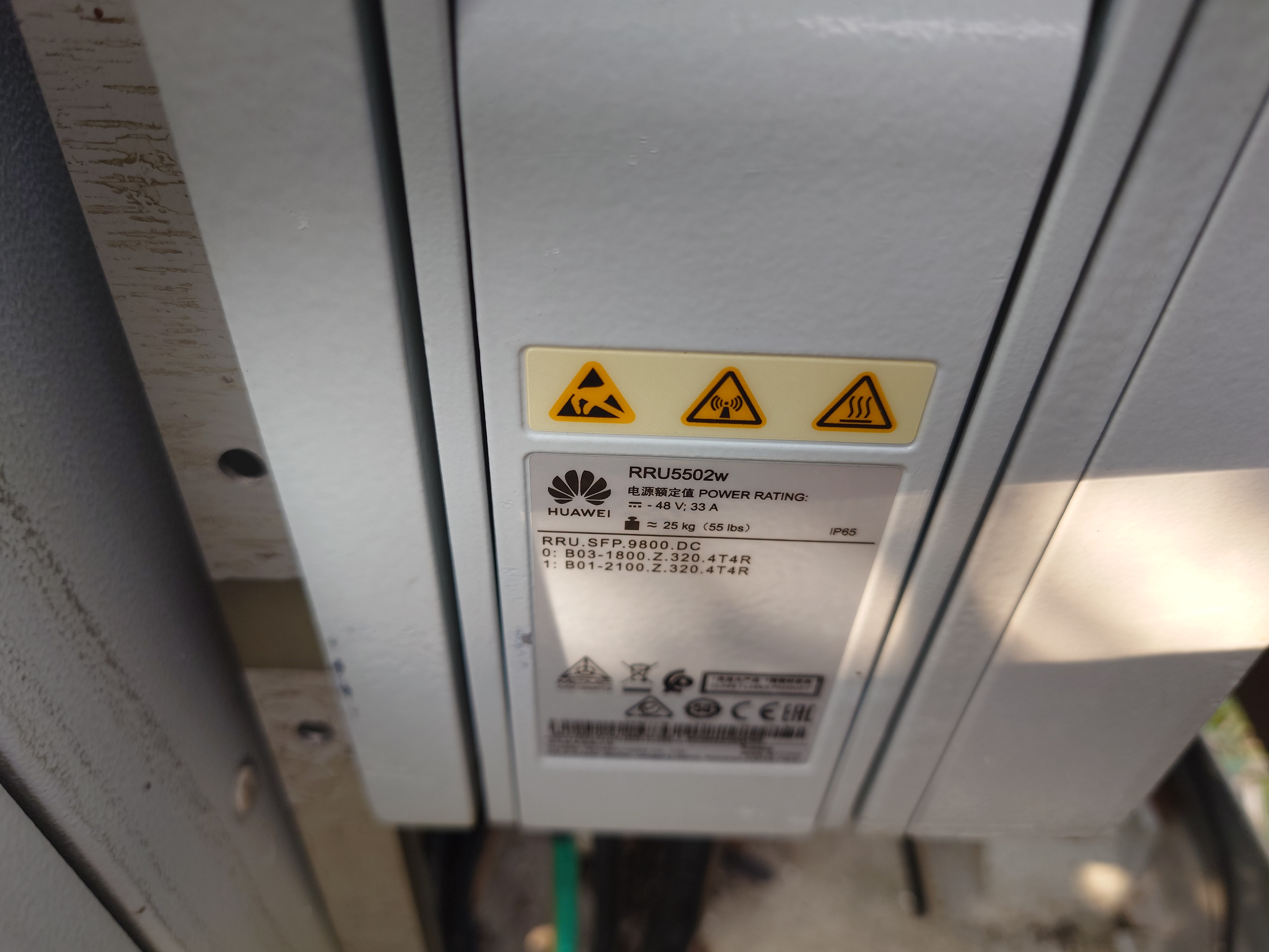

另外,有一部華為 RRU5502w 輸出 N1+B3 信號比 sector 1 & 2。
後續加入之手機台(csl.、3HK 及 SmarTone)
三個台嘅設備都喺位於圖中木板間隔內。

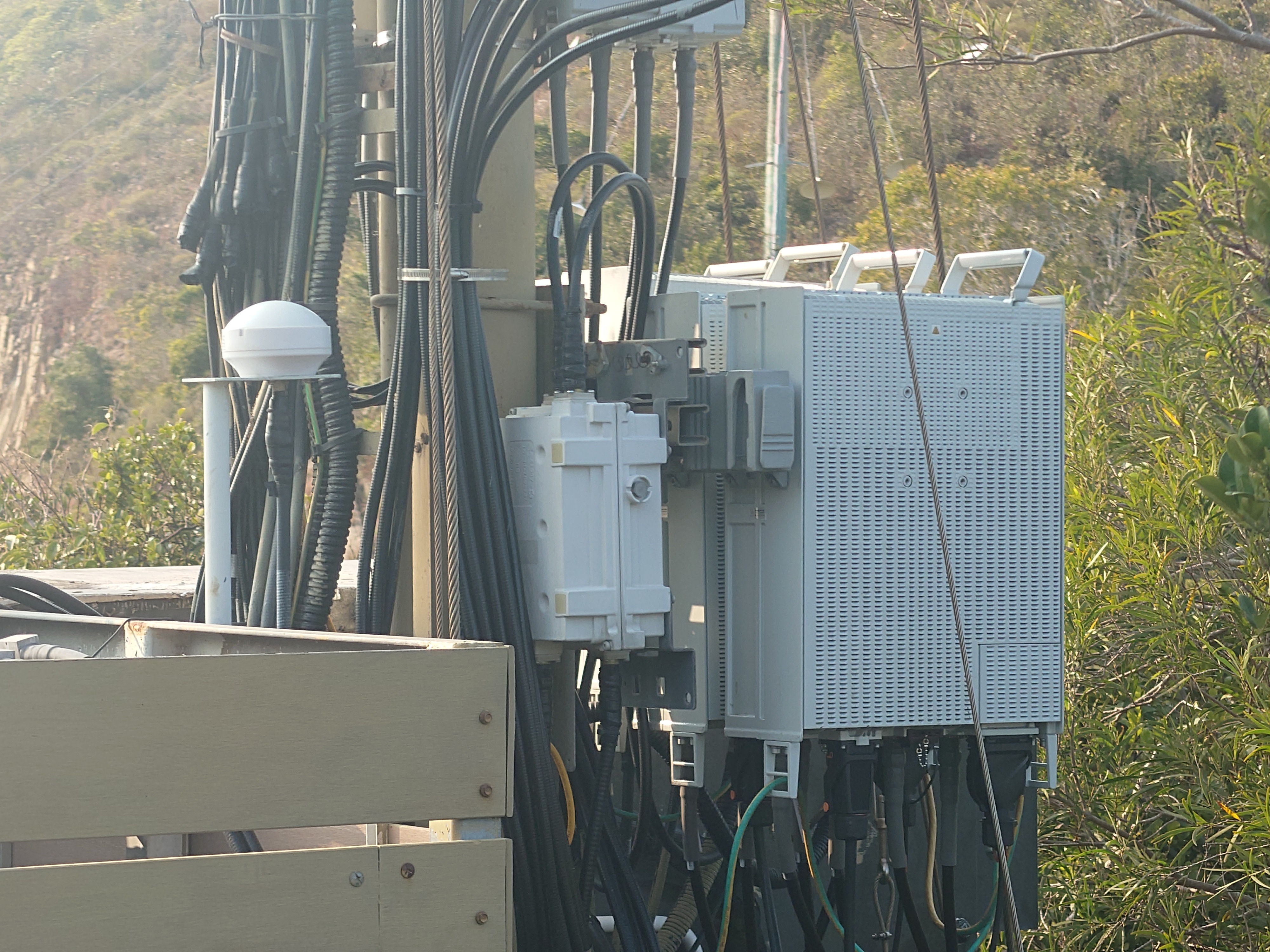

csl.
由於基站空間限制,csl 只有空間擺放一台華為 RRU5502w 於此基站服務範圍提供 N1+B3 信號(由於 sector 3 只有接駁 690-960MHz RF port,故除 CMHK 外其餘三個台無法利用 sector 3 天線)。

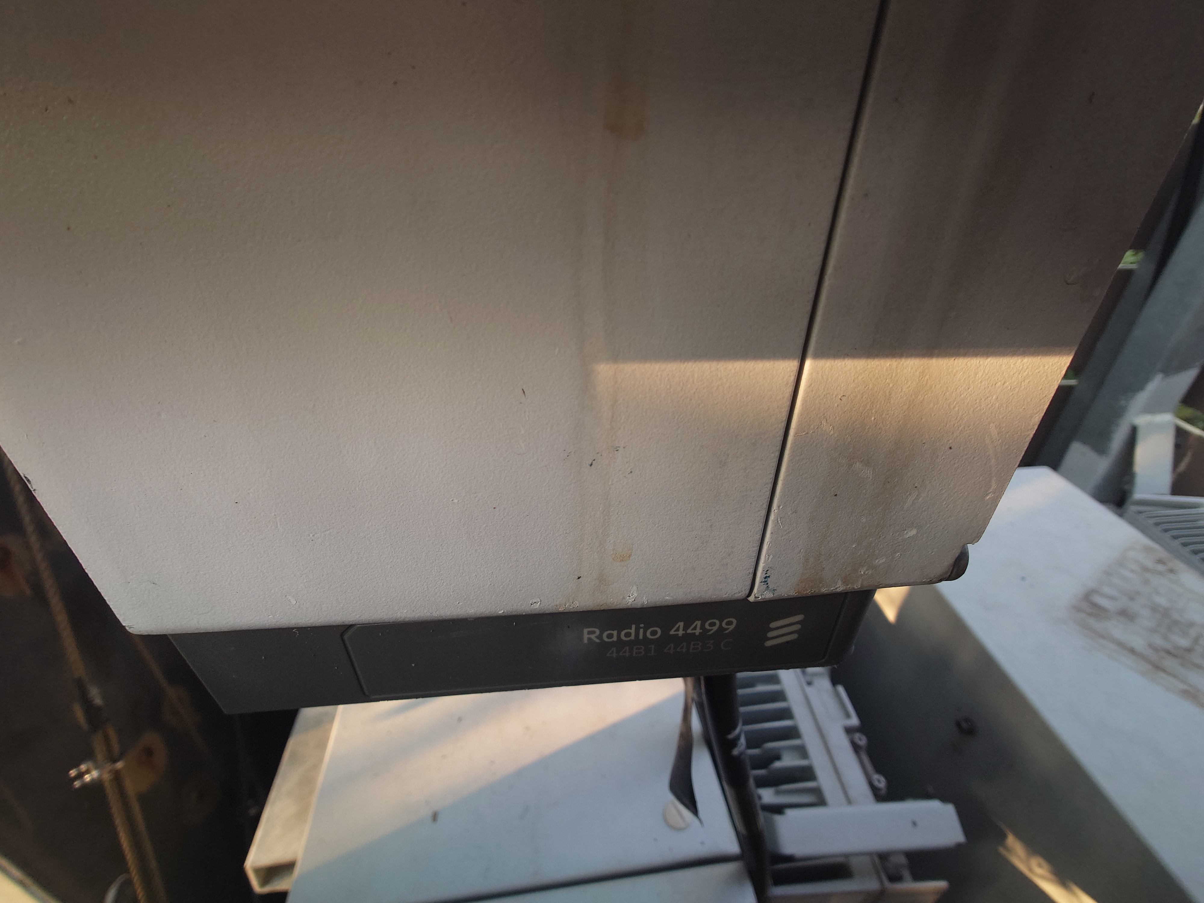

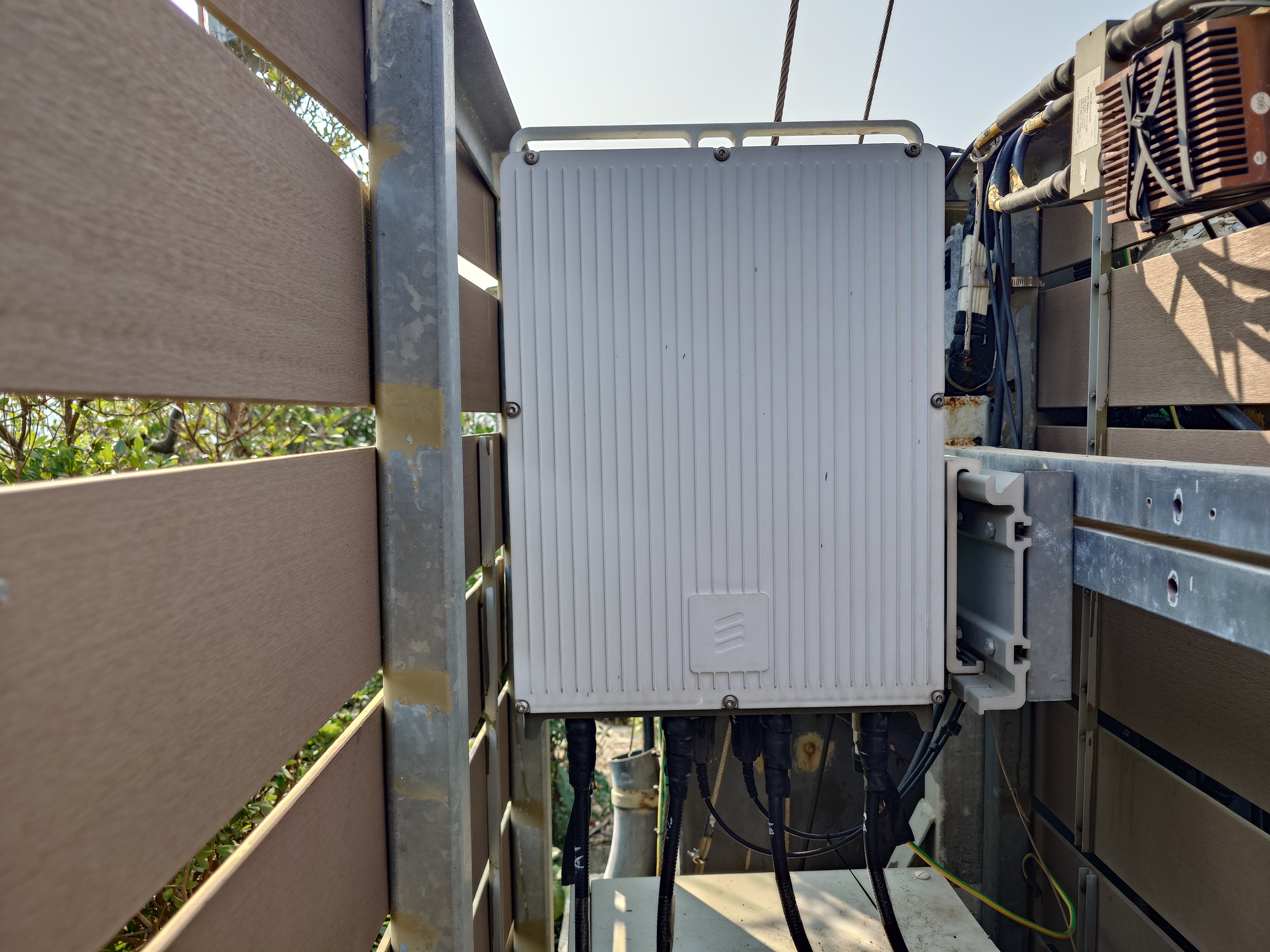

SmarTone
數碼通於浪茄基站設置一台 Ericsson Radio 4499 RRU 於基站服務範圍提供 N1+B3 信號覆蓋。
3HK
我唔記得咗幫 3HK 設備影相,但係係 csl 設備旁邊有另一套屬於 3HK 嘅華為 RRU 於基站服務範圍提供 B3 LTE 信號覆蓋。

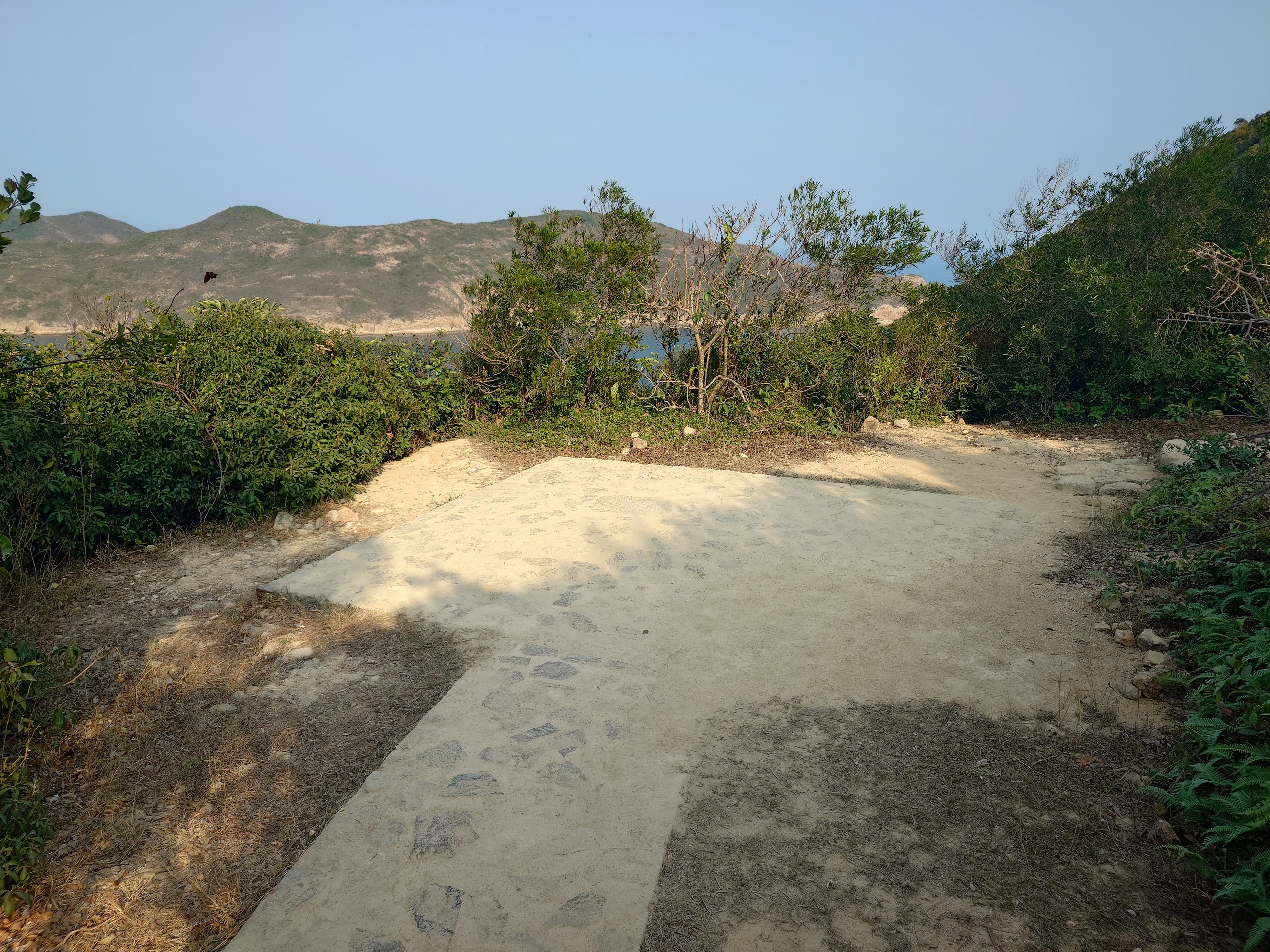

最後就喺之前係基站位置附近嘅涼亭消失咗,而家係一塊空地。

更新咗個 post,加多一張 N78 線無駁任何嘢嘅相。
