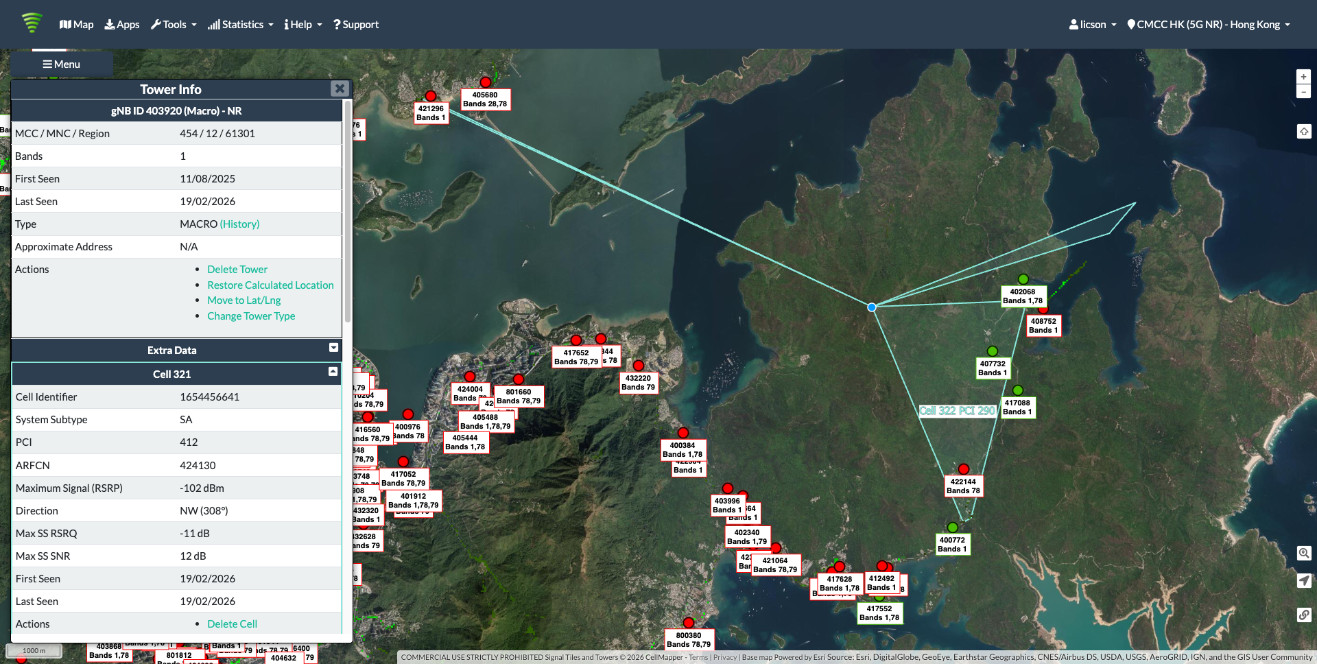

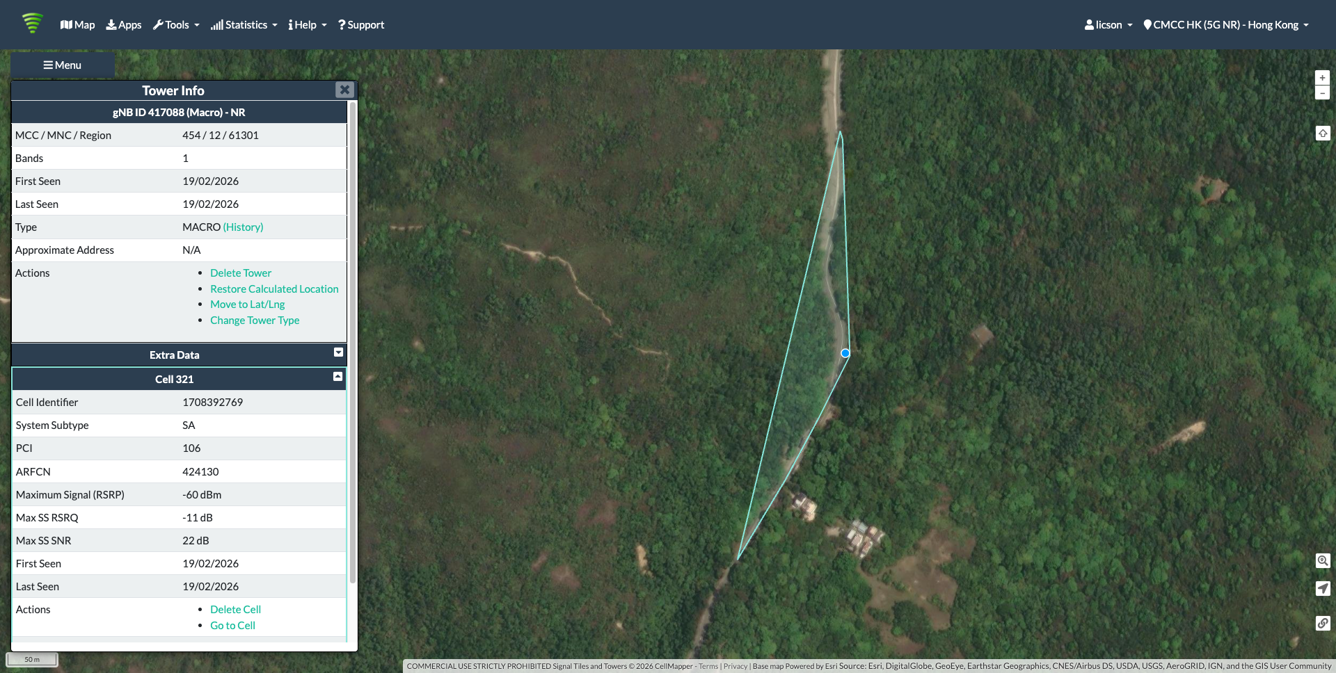

回覆 50# octopusman
今日係西貢北潭涌兜完一圈黎,有發現石屋山郊野公園基站 csl 有發射 5G N1 頻段,北潭涌唔少位置都可以維持 5G SA 狀態。得閒再揾日搭一次由馬料水途徑深涌荔枝莊去塔門嘅船應該可以畫到 sector 3 對著海嘅覆蓋範圍。
update: 都有見到 CMHK 係石屋山基站發射嘅 N1 5G 信號。

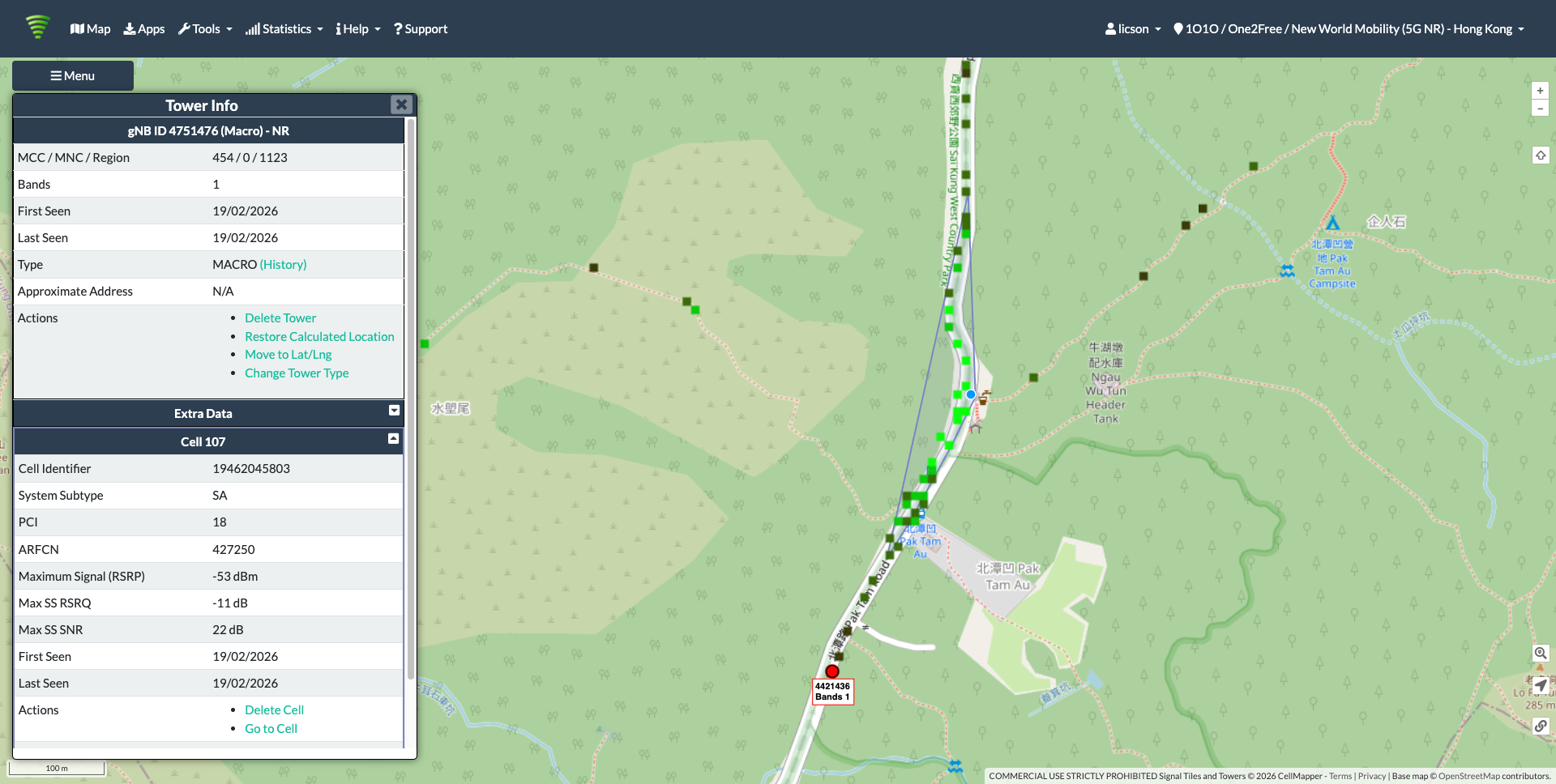

回覆 32# octopusman
今日搭車經過北潭凹嘅時候手機偵測到 csl 同 CMHK 係呢個位置有發射 N1 5G 信號,不過暫時睇落呢個基站都只可以覆蓋公廁附近一帶馬路。
csl - gNB 4751476
CMHK - gNB 417088

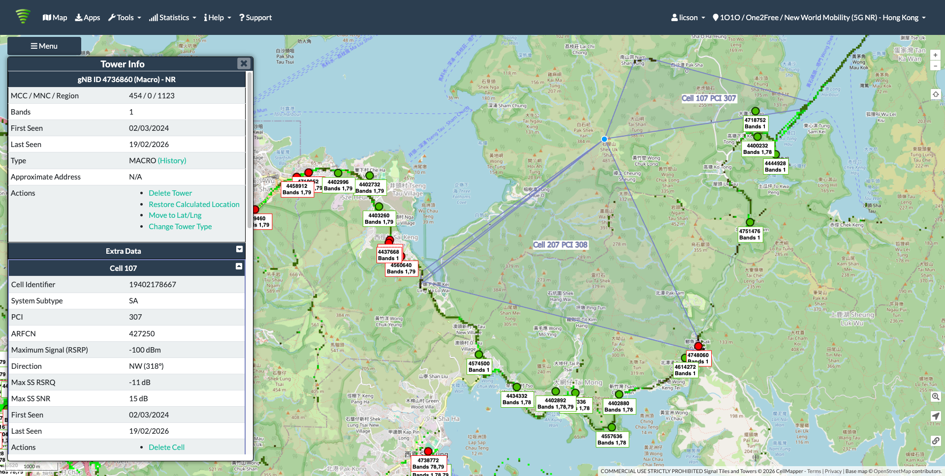

回覆 65# octopusman
而家望翻呢個基站嘅天線相,會留意到天線塔右上角支天線係新款華為天線(有 N78 頭)而且天線隔離有一部 RRU(符合 N78 RRU 嘅安裝方式,條銅線唔可以拉咁長所以要擺到天線隔離)。
配合我係東龍洲收集到嘅覆蓋數據,可以確認 csl 係呢個基站升級咗 N78 黃金頻譜覆蓋,SmarTone 應該有 N1,然後其餘兩間嘅天線應該得 4G 信號。
