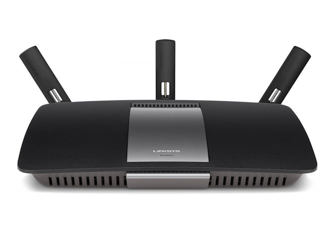

型號︰LINKSYS Smart WiFi EA6900
處理器︰Broadcom BCM4708A0 800MHz
記憶體︰256MB
無線規格︰802.11 b/g/n/ac 3T3R AC1900
Ethernet連接埠︰Gb LAN x 4 / Gb WAN x 1
外接介面︰USB 3.0 x 1 / USB 2.0 x 1 / eSATA x 1
電壓︰12V 3.5A
