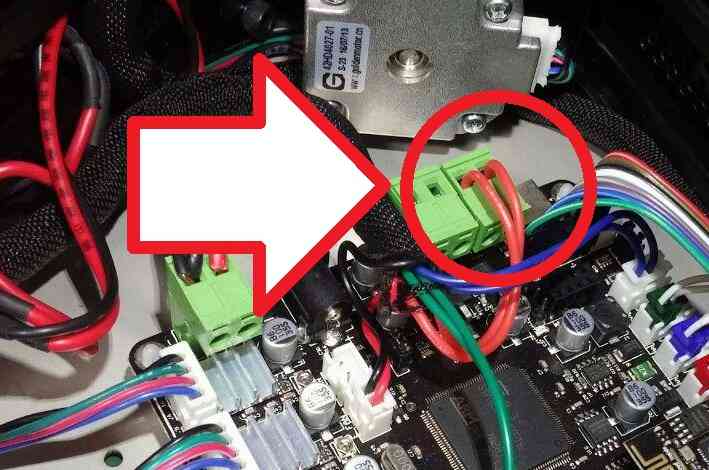

Offer 兄,由於太夜,無pm你, 終於有時間砌好部機,並依指示調較,但仍遇上以下問題:
(1) 加熱時,紅色led指示燈沒有著
(2) 按installation 19上耗材,加熱到190°C以上,有膠水滴出,但出不到絲,相信是你所講的"頂死", 按回卷再將膠絲拔出,再重新上耗材程序,仍然沒有改善

    (如果有爬文已經說了多次)把發熱線那兩條紅色缐在接駁綠插上對換便可,另外出不到丝似調平做得吾好,太貼平台了,試升高0.2mm再set Z to 0
