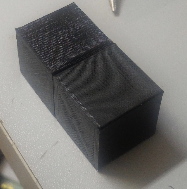

回覆 34# kfceric
呢個角位係轉層,有收膠後再開始動作。似乎retraction未tune好。
另外角位或微細位上彎:
https://www.simplify3d.com/support/print-quality-troubleshooting/#curling-or-rough-corners
呢兩粒都係XYZ印?
有兩個角位係咁,對面個兩個角又吾太差。比較合理。
下邊個個是Delta 機印的,上邊個個是新機。
終於搞了二天,把原來的絲杆改為直驅,但一樣Z波浪,最後換了普通的絲杆,改底部直驅,現時大致上是直的, ...
kfceric 發表於 2016-10-10 23:59
直接少少講, 呢部機有排tune...

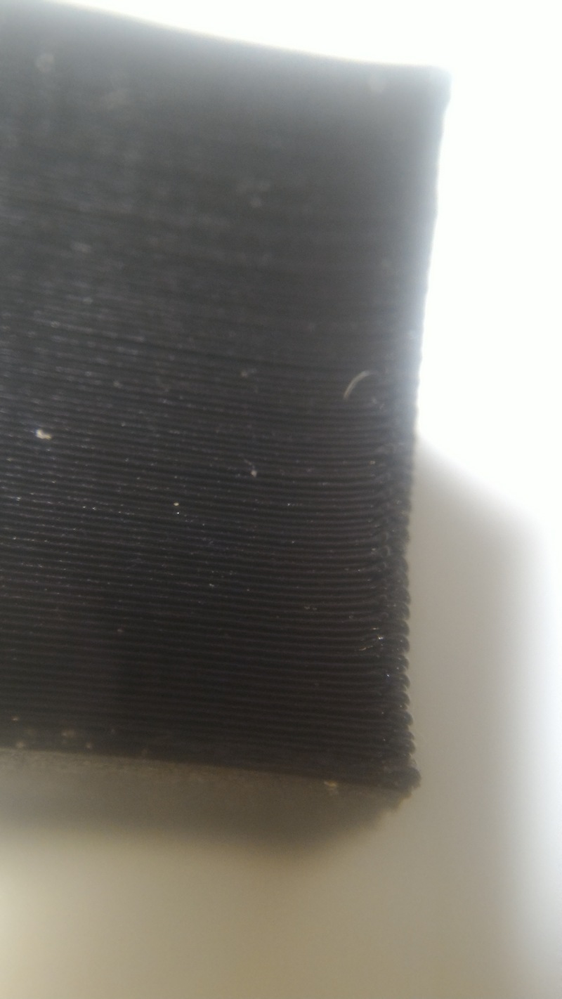

我諗Z軸問題比你想像中細, 我見你有以下問題:
1. 象腳(底部比正常大) --- 平台同銅嘴距離過貼
2. Layer有向上卷的情況 -- 要睇hotend 溫度, 打印速度(尤其是Accel. )有冇set 錯, 仲有出膠量都有影晌.
3. Z 唔直, 好多人會以為係Z軸出問題, 但XYZ機, Z軸行得慢, 除非枝軸係曲的, 否則只要光軸夠力夠直都ok的...
    反宜好多時Z 唔直係因為X,Y軸出事, 見議check皮帶鬆緊,過鬆過緊都會影晌座標位置的重覆性, 過鬆過緊重覆性會差Z印出來就唔夠直
     另外仿UM2中間兩枝光軸都好影晌的, 直唔直會直接反應係打印上的..
4. 最後見有波絞, 呢個一定要服用滅紋神器先得..

回覆 45# vichui
這說錯了.  向上彎, 是因為冷縮熱脹.  hotend 溫度最少最少, 也需要能 順利出膠+粘合下層, 溫度 根本不可能降低到 可減輕冷縮熱脹的程度.
出膠量過多, 會有搭搭聲 會令膠件大少不對 甚至令膠件食實噴咀而甩件;  出膠量過少, 會粘不到下層;  出膠量不對, 當然, 問題多多了, 但當中不包括 加劇冷縮熱脹.
打印速度太高, 會令xy面的輪廓 出現較嚴重的花紋問題; 跟向上彎也無關.  ( Acceleration 的用意是緩衝, 這數值多多少少, 對實戰打印的意義 只是以用家較難理解的方式 去加減打印速度而已. ^^", 緩衝呀, 就是跑慢... 慢... ... 慢... ... ... 多一點的意思. )
向上彎, 跟膠料有關.  PLA 和 ABS 相比, PLA彎得較少.  加打印用風扇, 向上彎問題 亦會有顯著改善.  如果是 PLA 配打印用風扇, 印樓主那小盒, 已不會出現 可見的向上彎情況.

一般而言, 你的說法沒錯, 但係hotend 溫度"順利出膠+能粘合下層"唔等同合適溫度,唔合適的溫度係絕對會加劇上彎的情況, 尤其是睇相唔見有打印用風扇..
而Acceleration係因為marlin 計數有bug(唔知fix左未), 速度變化時間太短會出錯膠量, 尤其是infill轉outline, outline轉infill時.
Acceleration是用來計linear interpolate, 即係由速度a加速/減速到b時要用多少時間... 即係好似跑車成日講的0-100要多少秒一樣
但3dp來說就算marlin 冇bug, Acceleration太短太快, extractor都會跟唔到出錯膠...
1. 最好換過個咀,買$5 個 d. $1,$2咀有蚊
2. 玻璃定铝板?應該唔平。有 auto leveling 就唔用 g29.
3. 如果你成日唔痴底,多數唔平,X丫,或z。
下邊個個是Delta 機印的,上邊個個是新機。 ...
kfceric 發表於 2016-10-12 11:10
最好po xyz印果粒四面睇睇
