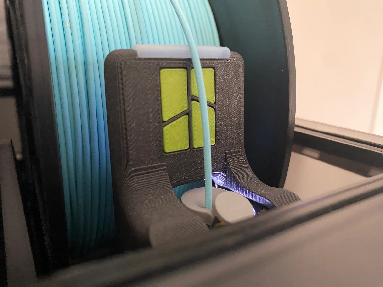

卡丝,昨天設定好打印五小時,打了半小時便回家,個半钟後用手机看看,它已自動暫停打印原因是卡丝,所以便立刻把hotend改為50度為免個頭在270度燒一晚,熱床保持90度否則打印件會甩脫,明早再回玩具室處理,今早發現卡丝是由於AMS把丝拉進边位夾死了(拓竹丝常見現象),只要把它拉出便可以继續打印,見HOTEND升回270度便自動继續打印,打了两層見正正常常正打算下樓吃早餐,再次看看温度,LCD显示熱床89/90度,HOTEND見到是90/90,救命呀!完了,立刻暫停並关机去吃早餐,因為已升过了一層冇得救了

有冇得加啲野減小"卡丝"機會?⋯
有冇得加啲野減小機會?⋯
xo_ox 發表於 2024-4-24 10:21
卡丝不是主要問題而係hotend温度不正常佢仲继續打印,已提交工單比Bambu review printing log file,可能是bug
