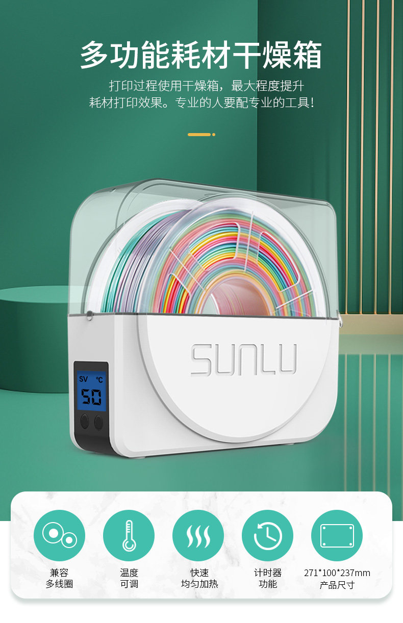

現在我在打印時, 用除濕機幫助...
幫助打印“PC/ABS”
現在我在打印時, 用除濕機幫助...
幫助打印“PC/ABS”

ABS/PC 同 PLA , 是好唔同的,PC/ABS/ASA 在空氣中會吸收水份,吸了水印時會起粒粒,之後炒車。
試過新開PC料,頭4小時印沒問題的,之後起粒粒,現在用咗這個盒,PC會加熱到約40度,盒內隰度約30,在這情況下,可印完一整卷料,沒有炒車。
都有卷PLA,可能變了質,如何弄都印唔到,加熱出料,但膠料會沾住出料咀,完全不黐平台,最後都係放棄!
現在我在打印時, 用除濕機幫助...
幫助打印“PC/ABS”
xo_ox 發表於 2023-7-19 11:28
呢個盒我都有. 第一代版. 但呢家小用. 家中的料都放在電子防潮箱, 效果不錯, 放好耐都拎出來就印得.
