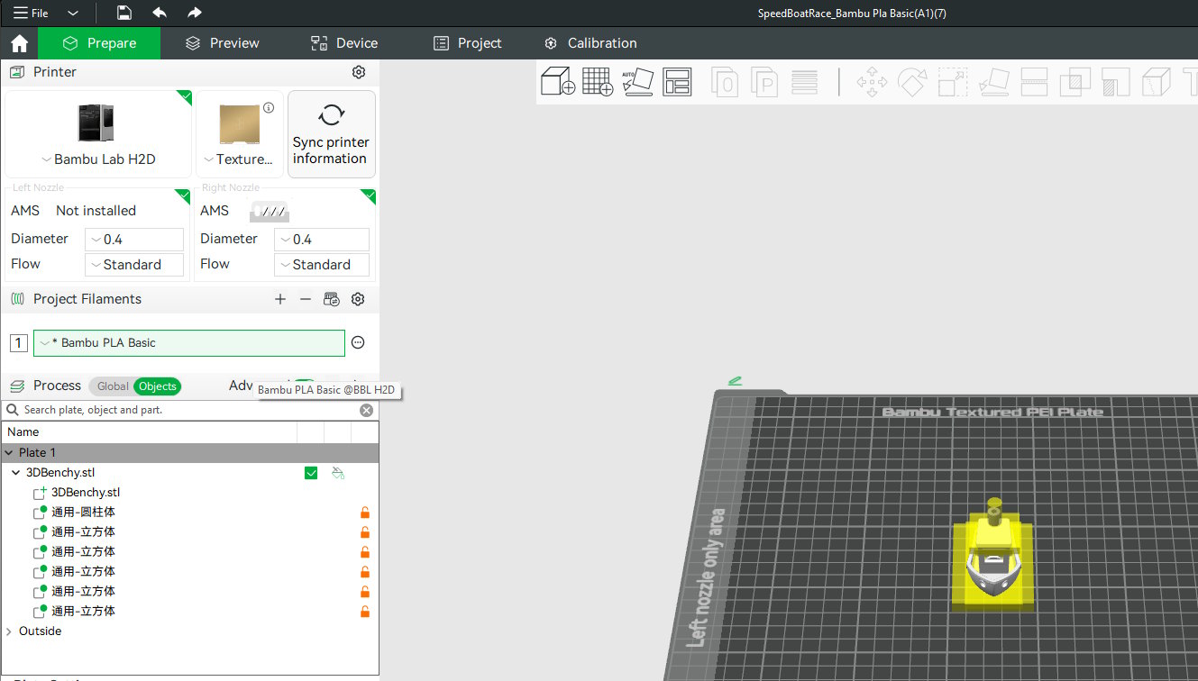

第一次用 bambu lab 既機, 以往都係下載 .stl 或者 .3mf, 再去 cura 切片, 本身 cura set 左度選番用乜野膠.
但 bambu studio 下載既, 好似已預設左用乜野膠, 如果我改左再切 (好似上面 https://www.hkepc.com/forum/redi ... 68&pid=42610886 講既做法 ), 唔係應該跟番我既設定嗎?

You used PLA setting to print PETG

我印之前改番既, 只係無 cap 圖.
我只係奇怪, 點解我部機明明只有一個盤裝左 PETG, 已 sync 左 printer info 係見到了.
但佢改完之後, 都仲係 set 住 default 既 PLA Basic, 而唔係跟我部機既.
