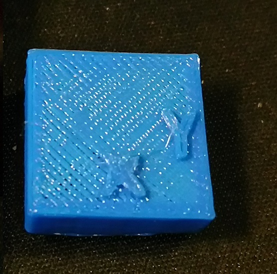

實驗品一號終於完成
設off-set同打底用左唔少時間
可能我tune高度做得衰, 就算用0.1mm做單位不停試重Print做微調,
第一個Layer始終係甩底膠絲, 就算鋪左雛紋膠紙打底都一樣
不過錯有錯差,  發現亂左既膠絲作為上層既支撐都唔錯
總算叫整到第一件出黎, 可以落埋膠板同立柱完工
黎緊要用多D時間研究打底既問題, 感覺上用綠色厚硬既中學勞作用底墊應該唔錯
有機會見到細張買黎試下
實驗品一號終於完成
設off-set同打底用左唔少時間
可能我tune高度做得衰, 就算用0.1mm做單位不停試 ...
shingzhk 發表於 2016-8-12 23:15
    出絲量不足改細 M8011 的數
出絲量不足改細 M8011 的數
Offer 發表於 2016-8-12 23:19
感謝指正
2號試作品靚仔好多, Print 果陣完全四平八穩
同時証明左我並非調整高度有問題, 而係出絲量太底, 根本不足以畫個底部出黎
(大半日向錯誤方法研究)
缺陷係完成後拆出時食死係膠紙上, 好大力先拆得出 and 清唔乾淨, 不過相對之前遇到既, 完全係小事
P.S. 送絲既軟管, 我試插係motor既快拆接口後就拆唔返出黎
要拔返支管出黎係咪有咩方法? 定係死力拉就ok
感謝指正
同時証明左我並非調整高度有問題, 而係出絲 ...
shingzhk 發表於 2016-8-12 23:56
出絲量仍然不足再改細 M8011,第一層太低了,paper test時再升高0.1mm先set Z to 0
