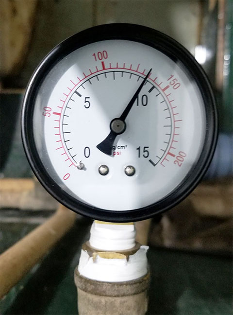

屋企水壓大, 兩部洗衣機分別用左10/16年未換過.
ANWKLO 發表於 2021-10-2 18:22
    咁就睇下你屋企水壓有幾大勒...
我係有 134 psi

咁就睇下你屋企水壓有幾大勒...
我係有 134 psi
mankowk 發表於 2021-10-2 18:39
唔怪得師兄話"平均一年換一條"

唔怪得師兄話"平均一年換一條"
加左減壓掣效果如何
ANWKLO 發表於 2021-10-2 19:35
同樣關係下、我屋企條花灑軟喉都週時會爆,
以前用到五,六年之後、花灑龍頭都會谷爆漏水..
2020年果陣、我已經勉強解決左容易爆軟喉既問題..
至於加 減壓閥、
我就 兩個月前、八月份先至搞好...
加左之後、set左 70 psi、感覺良好、出水細力左好多、用水又用少左...
似乎有穩壓效果、
例如: 沖緊涼、厨房水龍頭開水係無乜影響到沖涼果邊既水咁...

除了谷爆喉, 之前134 psi 有無水錘聲
70 psi 是否反覆試過最好
本帖最後由 mankowk 於 2021-10-3 00:04 編輯
70 psi 是否反覆試過最好
ANWKLO 發表於 2021-10-2 22:21
點解 set 70 psi 呢...
我個人理解、估計 100 psi 應該係最理想的..
係我想再 set 細d , 所以 set 70 psi 或以下...
其實 70 psi  我都嫌大...
    依家室外水錶間中都會有水錘聲、
室內就無水錘聲..
134 psi 果陣、洗手盆關水關得快果下、個熱水爐都會震一震...
又有一次、我去換洗手盆龍頭、
換完試漏、開開關關咁...
結果、洗手盆下面條接龍頭舊有軟喉無啦啦谷爆埋..
有個例子、座廁果個曲尺掣、134 psi果陣見有漏水無理佢、
加左 減壓掣之後就無漏、(座廁水箱用淡水)..
諗下諗下、我又諗返d野..
個座廁水箱入面既進水器(我唔記得俗稱叫咩掣)
都係會週時壞、止唔到水....
d咩 凈水器、濾水器、洗碗碟機 等等、
都會容易d壞..
所以話呢、水壓去到咁上下大、就會幾麻煩..
第一個月 set 65 psi, 同埋前幾日試set 50 psi,
水慢d, 其實我幾鐘意...
但係發覺 熱水爐沖涼d水感覺太熱、較細d熱水就會連熱水爐都關埋..
set左 70 psi, 就好d, 熱水溫度接受到.. (當然係夏天既情況、相信冬天係無乜所謂的..)
不過呢個係 燃氣熱水爐既問題..
和 花灑龍頭係 一柄式開關問題..
噚日我阿媽一言驚醒、
如果用返舊式果d 冷水熱水分開開關既 龍頭、應該可以解決熱水爐 熱水開得太細會關爐既問題.
..我打算過埋今年夏天先換 花灑龍頭..
點解講講下會講左去熱水爐果度呢..
因為水壓既大細會好容易影響個熱水爐..
水壓大和水錘反應大、會比較易整壞個熱水爐..
水壓過細、水流量細、又會著唔到爐..
聽聞電熱水爐仲敏感...
想問下個水壓錶邊度買?
點解 set 70 psi 呢...
係我想再 set 細d , 所以 set 70 psi ...

想問下個水壓錶邊度買?
Kin_2012 發表於 2021-10-3 11:04
    個鎊錶係我一個做水既 friend 拎俾我用的、
我去淘X 睇過下、都有好多賣..
