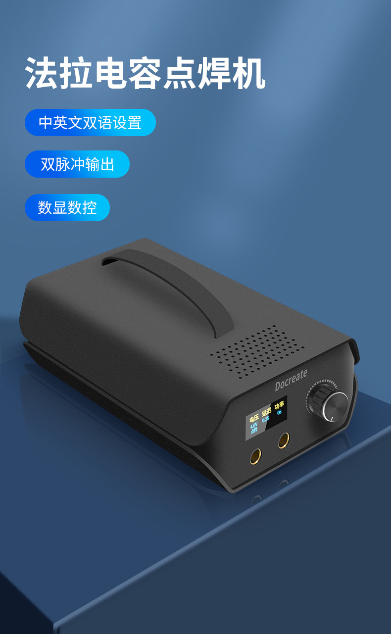

其實電容式充電要幾耐  要唔要5分鐘!
另控制多只是固定時間的導通性, 電容點一次就放一次電, 用一段時間後, 咁頭尾焊點會唔會效果有相差 或者講一次充電用唔用倒幾十點
我本身想買呢部
ThomasYau 發表於 2023-7-4 12:43
呢部一般般, 4 MOSFET設計, YT有拆解。

    我想買電容款係想免維護, 又無 航模電/大鉛酸電, 用完放埋一邊就係爽

其實電容式充電要幾耐  要唔要5分鐘!
另控制多只是固定時間的導通性, 電容點一次就放一次電, 用一段 ...
hon829 發表於 2023-7-4 13:15
睇充電電流和電容容量而定,好多都要充 20~30分鐘,有d充電慢的甚至要一個鐘以上。
每點焊一次電容電壓都會下降,下降幾多就睇電容容量。
容量大的充一次電一般都可以點焊一百個點以上,要長時間點焊的,便要插火牛黎用。
