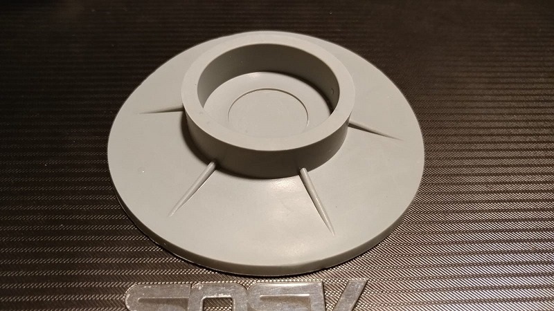

如果不是因避震筒壞, 可以參考我的方法,
機底加左呢款膠腳, 部洗衣機依然會跳, 但變成原地跳 ...
1個閒人 發表於 2021-10-1 23:23
本身部機冇原地跳, 不過用左4隻膠腳墊防震防移位, 最後個分鐘脫水時靜左少少同冇咁震.
ANWKLO 發表於 2021-10-2 11:19
    我初初懶, 後面兩隻腳冇墊, 只係墊前面兩隻腳,
結果洗衣機跳得更[激情], 跳左半部機位出黎
後來幾辛苦, 都墊齊四隻腳, 咁先好過原裝腳嘅
這種腳墊膠幾厚,後面兩隻腳係難的擺放, 最初都是擺放前面兩隻腳, 雖然冇跳, 發覺唔係好平衡, 最後擺放埋後面兩隻腳:)
1個閒人 發表於 2021-10-2 11:52

本帖最後由 happychanbb 於 2021-10-2 12:46 編輯
