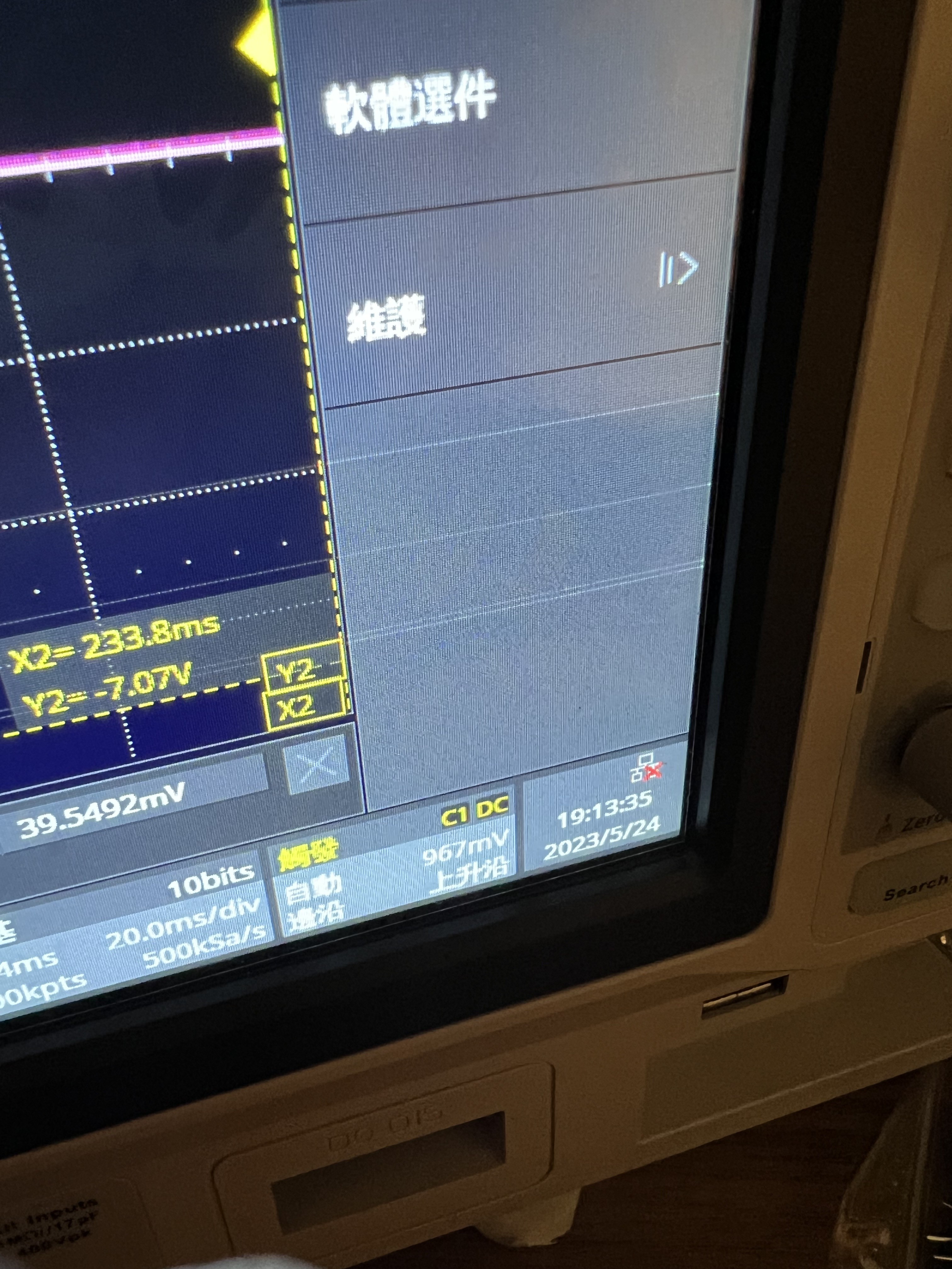

部機已收到,試用左幾日後屏幕出現白線,本來得一條,之後越來越多,而家有四條,所以打算退貨。
https://upload.cc/i1/2023/05/24/IhjoSw.jpeg
咁唔好彩
