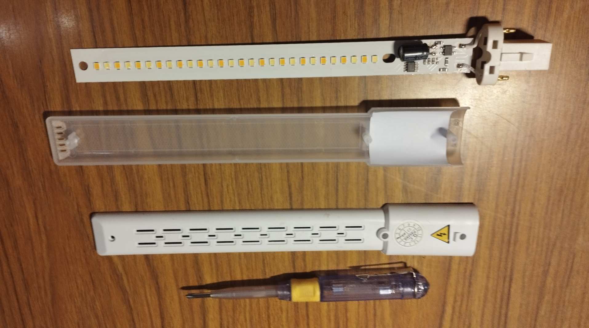

實在受不住螺絲的誘惑  ,一於拆:

係咪會燒一粒燈珠就成串唔著?

我無認真跟塊版上的走線,但斷估都係分幾組(起碼一組白、一組黃),每組都係串連。而串連之中只有一粒燒了,就成串都不過電,不會著。
自己用開的大螺絲頭 LED 膽都是這樣。不會全部 LED 粒都並連。

這個款的舊式光管,Starter 是內置在光管入面。
至於個火牛,20# (Ooops~~~打錯,應該係:) 19# 已有講,我盞燈本身係用舊式線圈火牛,我無拆到就直接插枝 LED 管上去用。而根據逃佬的產品說明,如果盞燈本身用電子牛就要先拆走隻牛。
FYI:
逃佬搵到的相。
這個款的舊式光管有三種:電感式、電子式、兩用。
電感式係用舊式線圈火牛,Starter 是收藏在光管內,換光管就即係連 Starter 都換埋。我盞燈就是用這種,即係剛開燈會閃幾下的光管。
電子式就係用電子牛。兩用就係線圈牛和電子牛的燈都用得。
