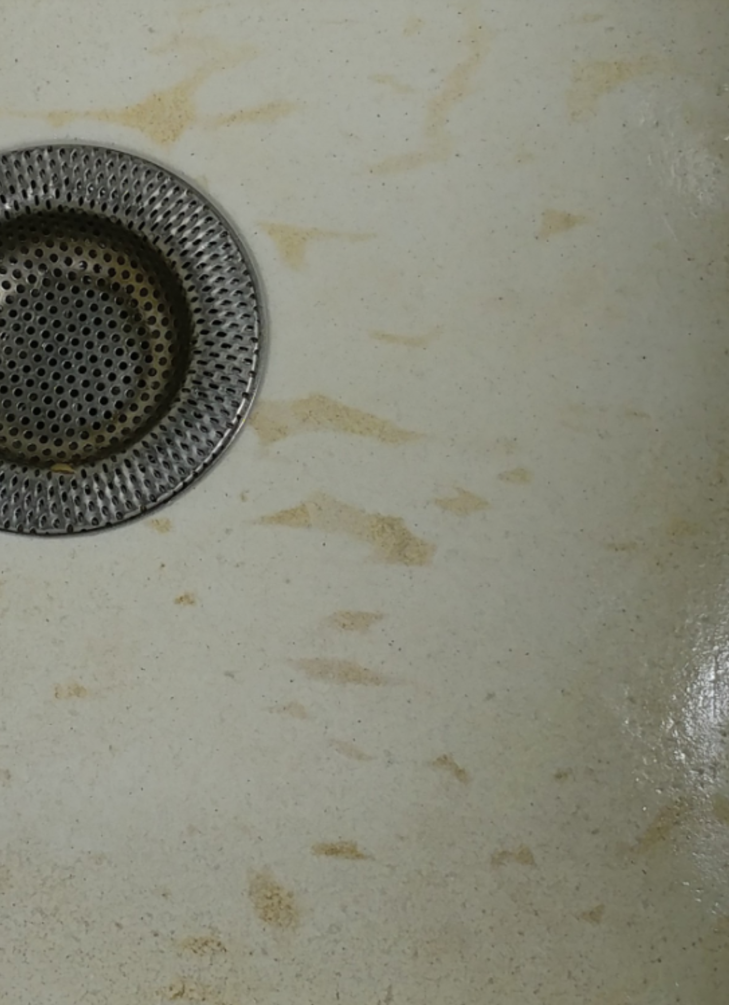

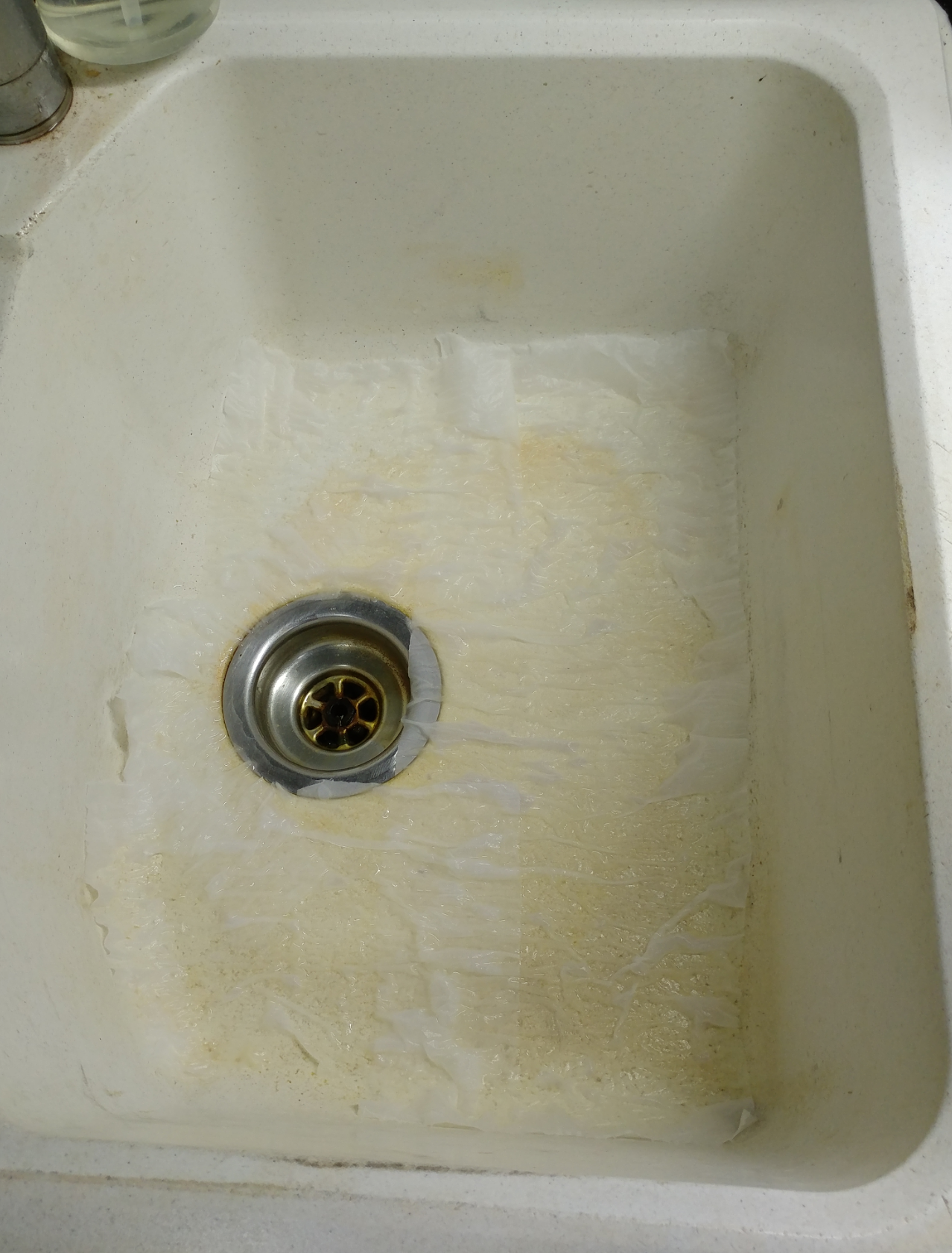

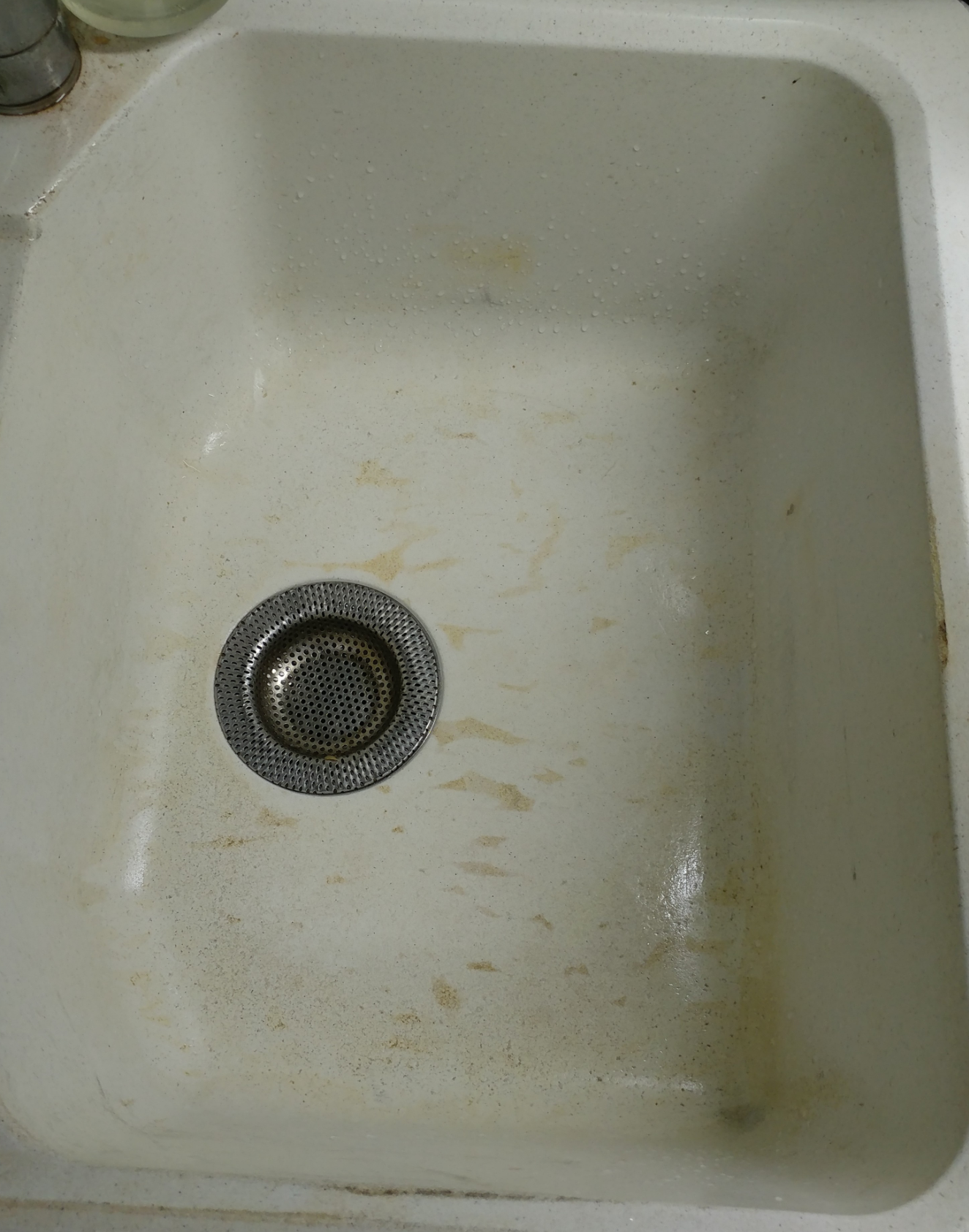

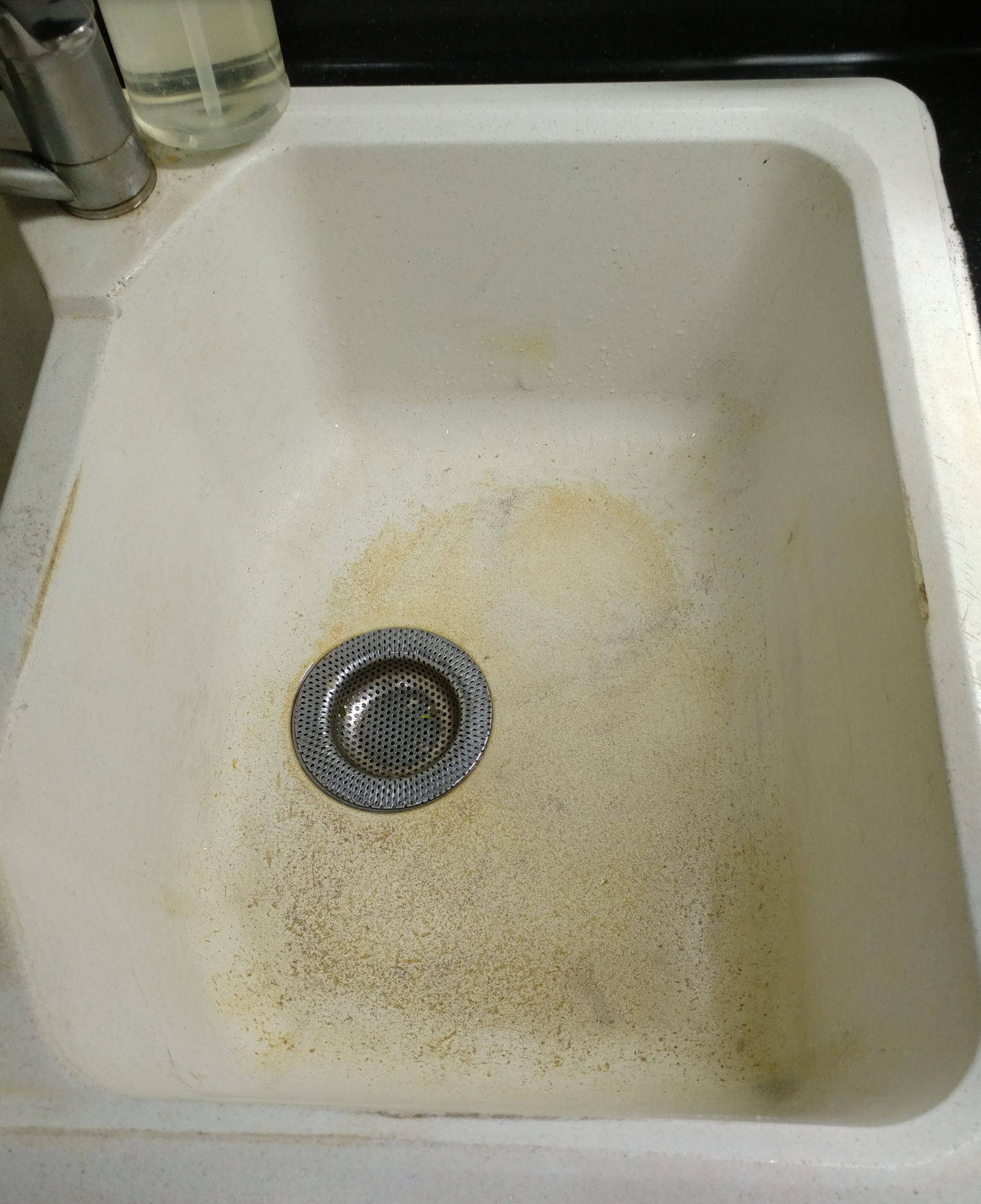

太遲了, 已經浸咗七個鐘!
1. 原本
2. 用#180 水磨砂紙人手打磨10分鐘後
3. 舖厠紙浸咗七個鐘漂白水後
原本
用#180 水磨砂紙人手打磨10分鐘後

做物用沙紙,可能增加表面傷痕,遲些情況又惡化
應該識下醋,疏打粉,或清潔海棉,再試下師兄介紹既強力清潔劑
另一種用漂白水漂冲涼缸或洗手盆污漬方法,係用兩三層厨房紙(可摺疊加厚),舖係污漬位置,然後用漂白水膠樽蓋裝漂白水,慢慢倒漂白水落厨房紙至索飽濕潤,再用膠或木筷子輕壓紙面令湿透的面緊貼人造石面,如污漬位於垂直面可摺疊紙層稍增加厚度,可吸持多些漂白水,然後等約三四個鐘或隔晚。
如怕漂浸太長時間令人造石顏色相差太多,可每小時(或半小時)挑起少許漂白水紙查看效果,如覺石底顏色開始变得較淡,可即時移離所有濕紙並即時過清水。

我驚純漂白水太勁, 所以溝稀咗 大約1比20才用。
漂到的地方效果都相當滿意, 只可惜張厠紙有些皺嘅摺痕位置漂唔到, 變成有少少老虎斑紋。 等時間方便再漂多次。
至於 磨完 漂完 有冇後遺症,會唔會很快 變黃 打回原形, 甚至更差, 等我兩三個月後返嚟報告啦!
