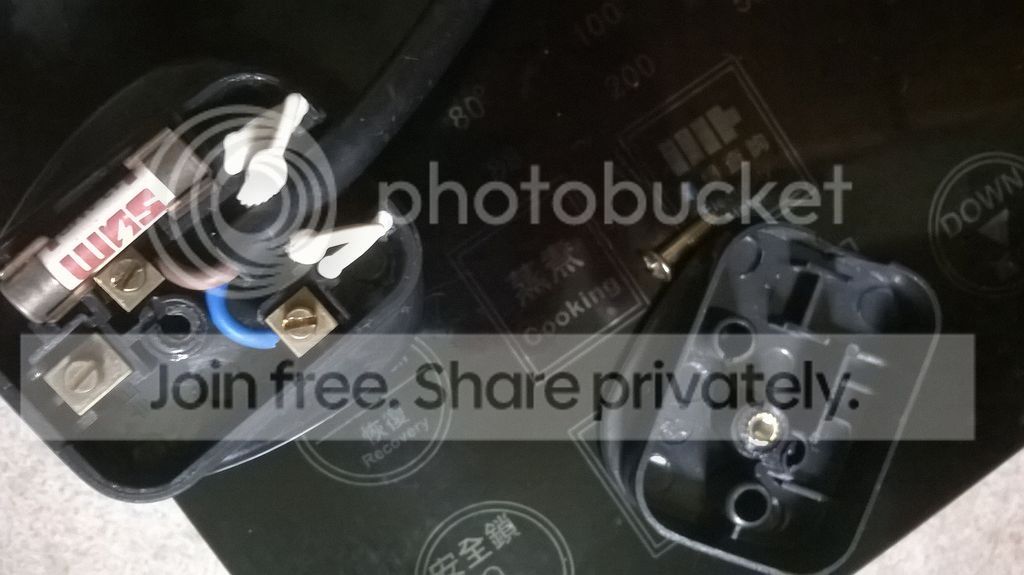

用咗5年個電磁爐係香港行貨,好奇打開個插頭睇下,原來真係冇水線。
YS-TA2208FJ
個樣同德國佬一模一樣 但就得2200watt
via HKEPC Ionic Reader v1.6.0 - iPhone ...
