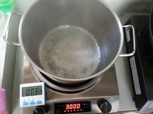

冇用過個陽春時間掣,得五檔 5、10、20、30、1:00
時間掣我用呢個
