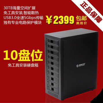

本帖最後由 inone2 於 2015-7-15 13:31 編輯
回覆 45# tingcrab
    師兄,你個架咁OPEN,D塵可能好多噃!!!!
    把 HD改大容量(6TB以上),用小2~4個盤位得唔得,一係用外置硬盤架一樣得!!!
DIY方向,但仍不能HOTPLUG!!!
