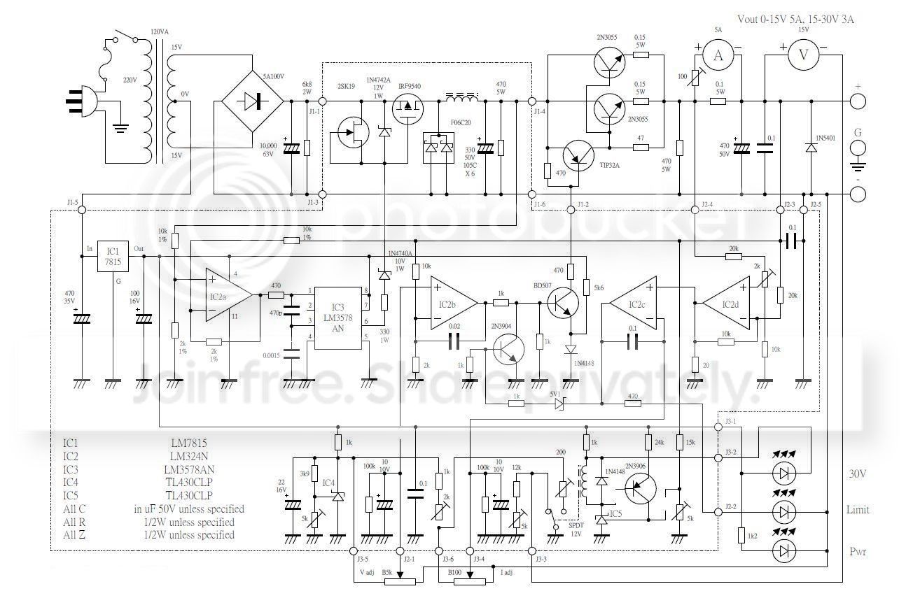

唔會介意噃, 我地呢D電子佬係唔識整靚佢, 淨係識實用.
我個POWER SUPPLY剛出世時都好簡潔, 後來越改越醜.
遲D改做uP CONTROL, 成個面板都會換過, 最好有人有CNC Milling, 咁我就用5mm厚鋁做面板, 再表面拉絲處理+anodizing就perfect. 機殼後部就唔換啦, 依家個size最fit我張枱.
DC-DC 係用LM3578控IRF9540, 再用op-amp做voltage tracking, 保持linear部份有5V volt-drop. 都設計左十年了.
uP CONTROL POWER SUPPLY 嘅構思係:
1. 用多抽頭變壓器: 用回現有變壓器, 再加一變壓器成為多抽頭變壓器.
2. SCR + Optical Coupler 選擇輸入AC電壓. 唔用relay, 太嘈.
(今次唔用DC-DC, 太多noise).
3. 16 x 2 character LCM
4. Spec 照舊0-30V, 0-5A
5. Digital output V, I display.
6. V, I coarse/fine adjust
7. Remote voltage feedback sensing
8. Auxilary outputs : +12, -12V, +5V each 1A max output
9. Auto timeout power off
10. MCU 用NXP P89LPC934 (8051 family) + NS ADC78H90 10-bit ADC 8-ch ADC.
各位如有好提議, 歡迎提供.
