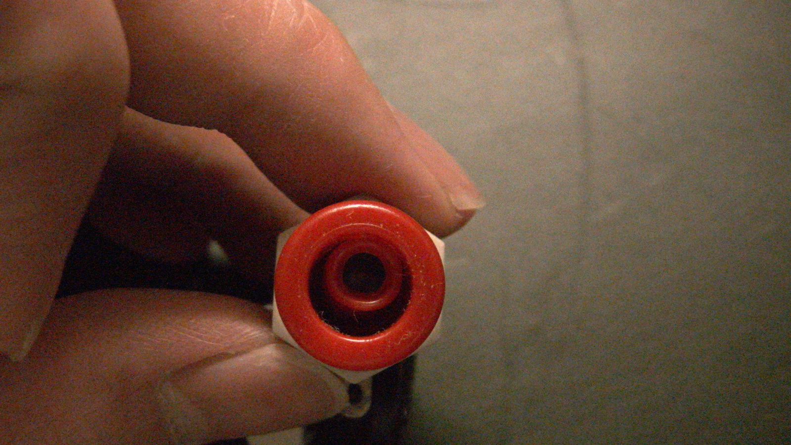

再貼一次OLD POST 的圖給你參考..
我比較懶, 喜歡一步到位...
REF: http://www.hkepc.com/forum/viewthread.php?tid=1946329
我記得條線我仲要剪咁D 先塞得入去..再上螺絲壓實...
Btw, 用粗線記得換插座, 唔係好易變成下圖咁樣..
REF: http://www.hkepc.com/forum/redir ... 29&pid=29775357
回復 158# kamcm
我也是放不入的,但我不入孔,直接在後面加錫來焊接,好似粒mos 咁焊法,這樣不用cut線
回復 158# kamcm
这批的香蕉插座全部换了另外一种,质量应该会好一点。
