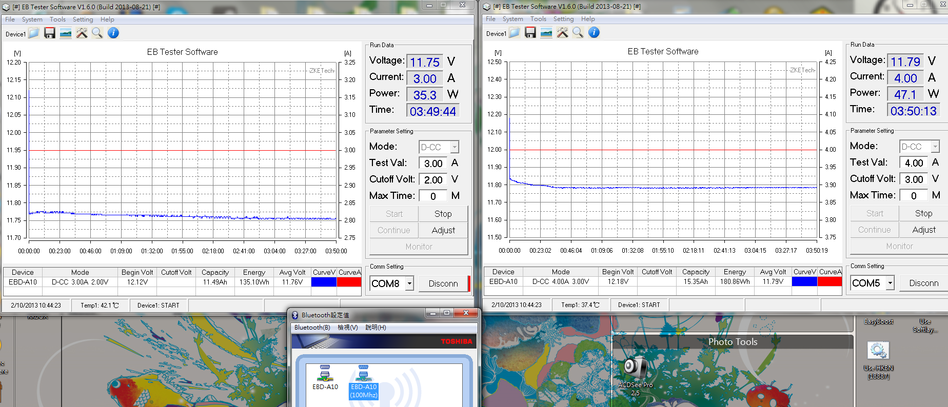

本帖最後由 kamcm 於 2013-10-2 10:53 編輯
剛剛試了同時連2部都沒問題....
如果我用2部EBD同時對同一隻牛牛扯100W負載, 應該最盡可以測到200W
剛剛試了同時連2部都沒問題....
如果我用2部EBD同時對同一隻牛牛扯100W負載, 應該最盡可以測到200W  :lo ...
kamcm 發表於 2013-10-2 10:52
我已经建议过作者:
开一个软件同时支持10个设备。
现在有几个设备就要开几个软件,比较麻烦,不够直观
剛剛試了同時連2部都沒問題....
我都兩個EBD係手有空又試下你甘玩先
