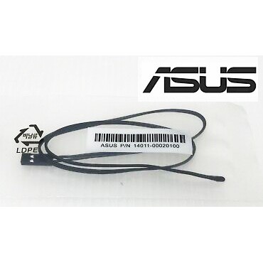

請教師兄邊到有賣MB溫度感測器纜線?
請教邊到有賣MB溫度感測器纜線? 淘X唔見有!
類似華碩溫度感測器纜線?

師兄邊度找到!  唔係講笑我搵咗好耐都冇!
香港有冇得賣?
我只係見到台灣有
https://shopee.tw/%E7%8F%BE%E8%B ... 55823590.5442965462

"Asus华硕主板原装温控线主板配件热敏电阻线X99-DELUXE热敏侦测线"

簡單去腦場或鴨街新x找找
基本NTC熱敏電阻本地一定有賣 問題或許要知用咩阻值及自行接線吧
網上話可用10kΩ 的ntc:
https://rog-forum.asus.com/t5/ha ... aximus-x/m-p/738246

我無响香港買過. 如果你想响香港買. 可以試下去"新高登電腦廣場"搵下的. 果度電腦配件比較多.
不過唔肯定.

咁我淘X算!
其實我想用嚟mon住條 600W線!
我有個問題, 剪咗條線轉兩pin插 插落去motherboard得唔得?
如果過熱或者去到某個溫度 就set用BIOS或Asus ai suite熄機, 咁樣有冇得諗?

有啲鑽牛角尖 條線mon嚟做咩  正路有牌子牛都內部做晒各式保護吧
當代電腦產生最大熱量不外乎CPU及GPU, 只要處理好兩者, 其他的就不用太憂心

個問題係 rtx4090 會燒600W線頭!  最大熱量喺個頭!
其實我依家降低到80% Power limit! 因為cpu不夠快
