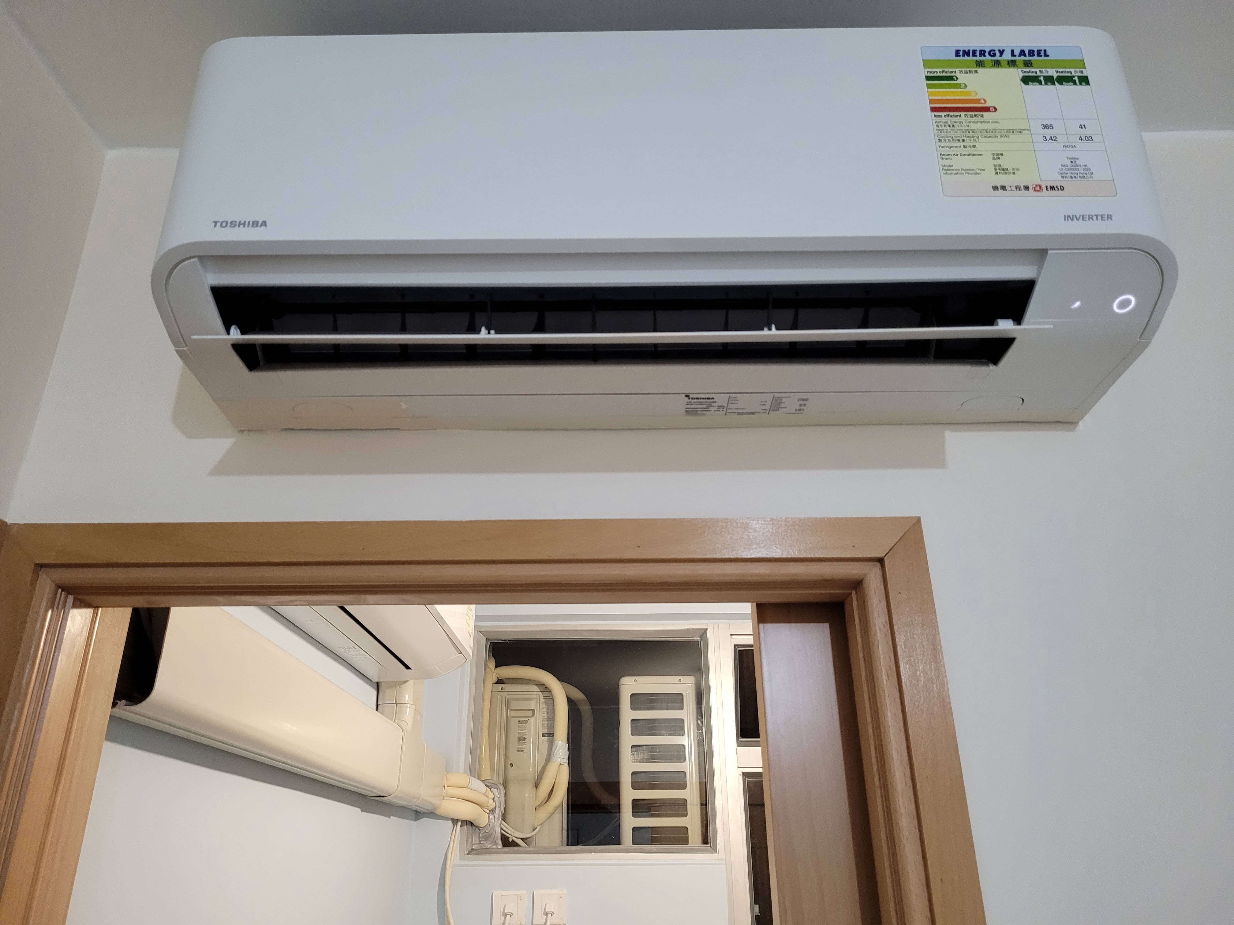

首先,新房署樓一房則,係廳近窗位置間多一間細房
大石屎窗台,左邊1部東芝RAS-13J2KV-HK去廳,右邊一部東芝RAS-10J2KV-HK去細房
窗台左邊係加建沙磚牆

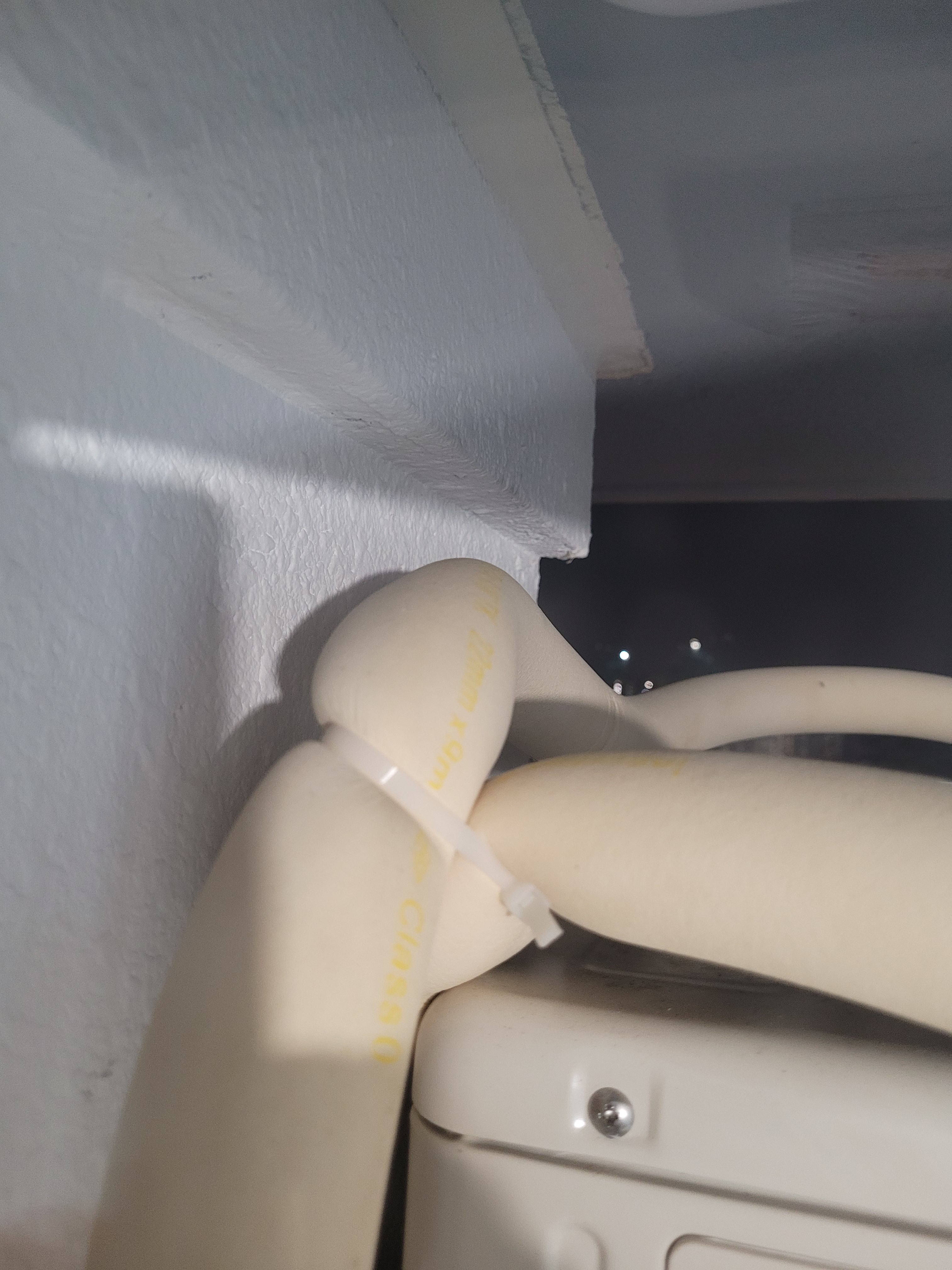

冷氣窗台、窗玻璃、入到來嘅銅喉、近室外機嘅喉殼,仔細D可以感覺到輕微震動
當固定室內機風速做最低,轉fan mode,嗰層低頻聲會即時消失
天熱時起機有時會有明顯低頻聲,同窗台會明顯震
當30幾度時,開最低溫度、最大風速、Hi Power
冷氣窗台、沙磚牆、窗玻璃、入到來嘅銅喉、全條喉殼,全部可以感受到明顯震動,而且隔離冇開機嗰條銅喉都會一齊明顯震

2部室內機個swing都有明顯摩打聲,廳嗰部似乎大D,成個廳都聽到
1c.
廳部13J2KV室內機左邊,間中會有「nick-nick」或「力-力」聲,fan mode都有
1d.
廳部13J2KV室內機喺相對低load時,但應該唔係最低時,有時會有類似「囉-囉」或「long-long」聲,呢隻聲以前都係唔覺有
因為當恒溫時,有新熱源,例如打開充滿水蒸汽嘅浴室門或熱嘅廚房門,呢種聲會容易出現,改風速冇影響,反而定左風速轉fan mode,會即刻冇左

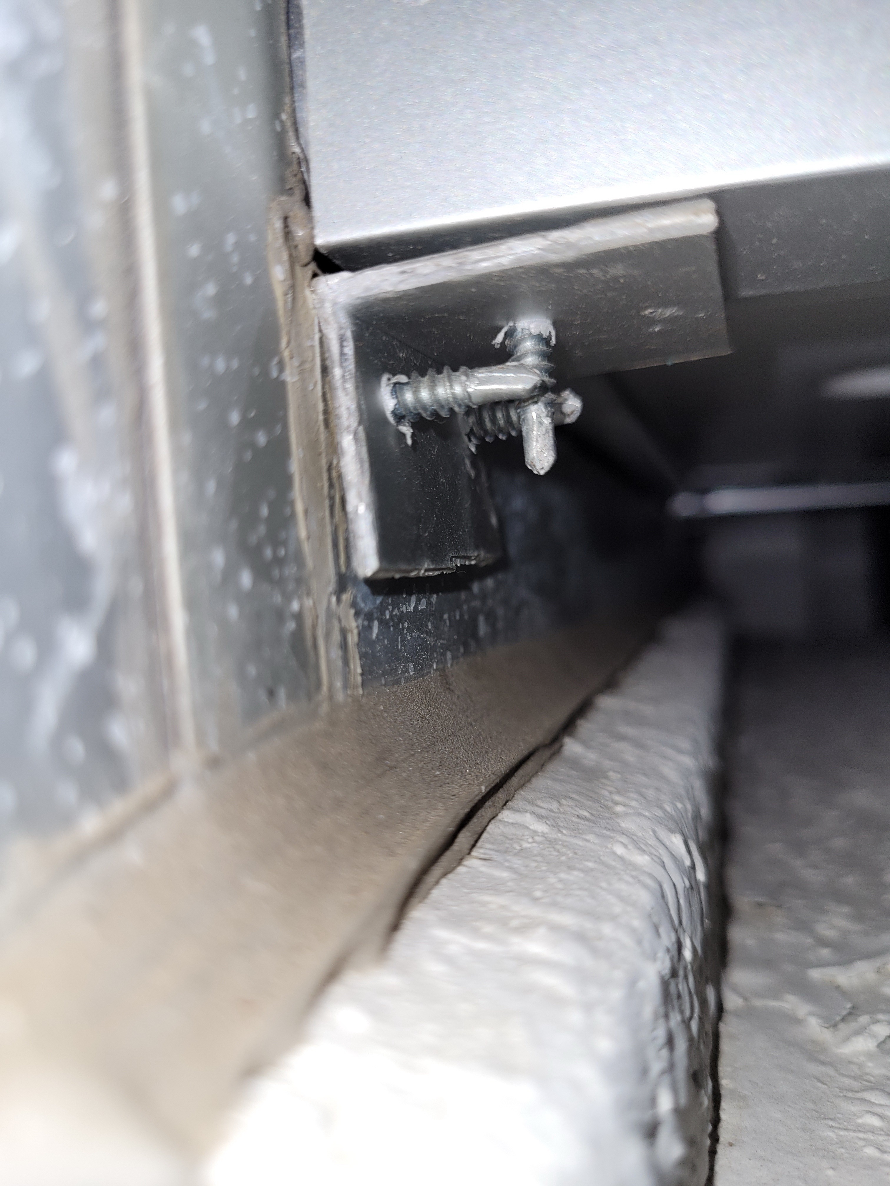

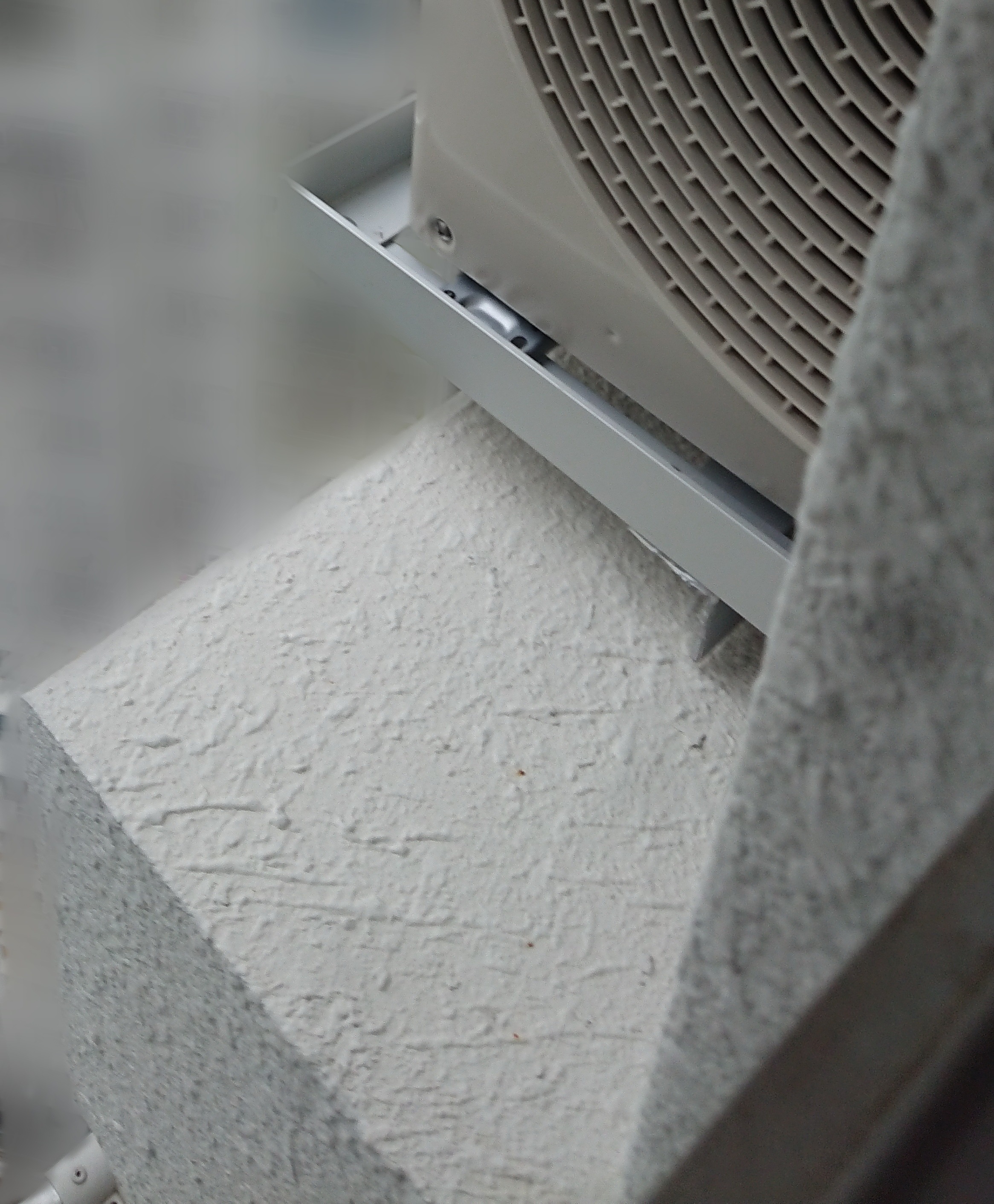

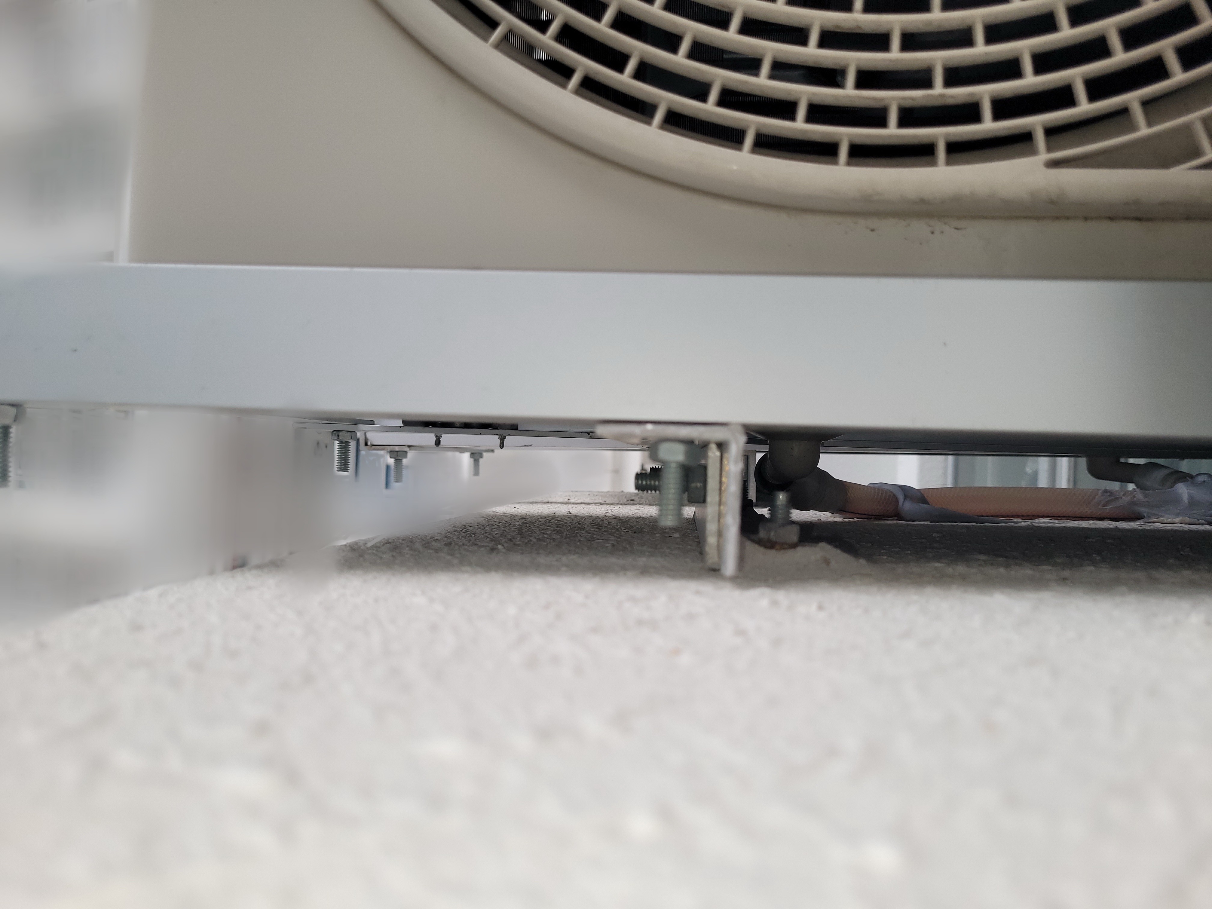

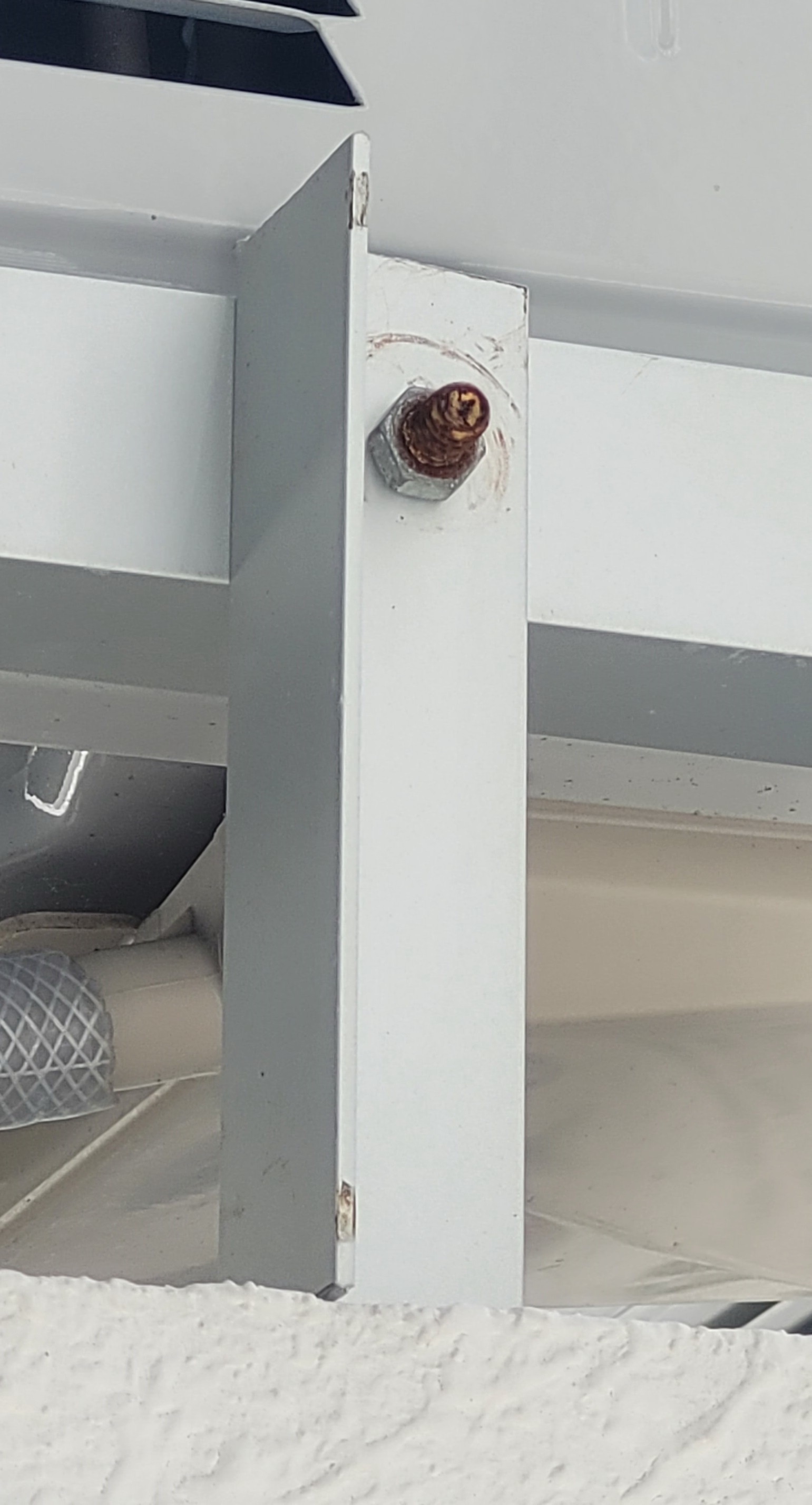

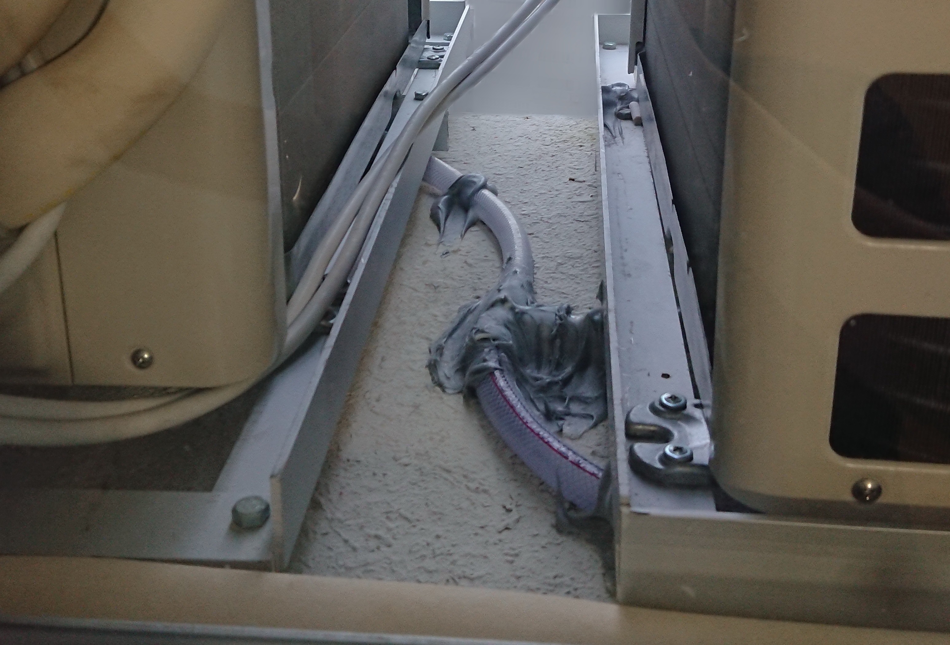

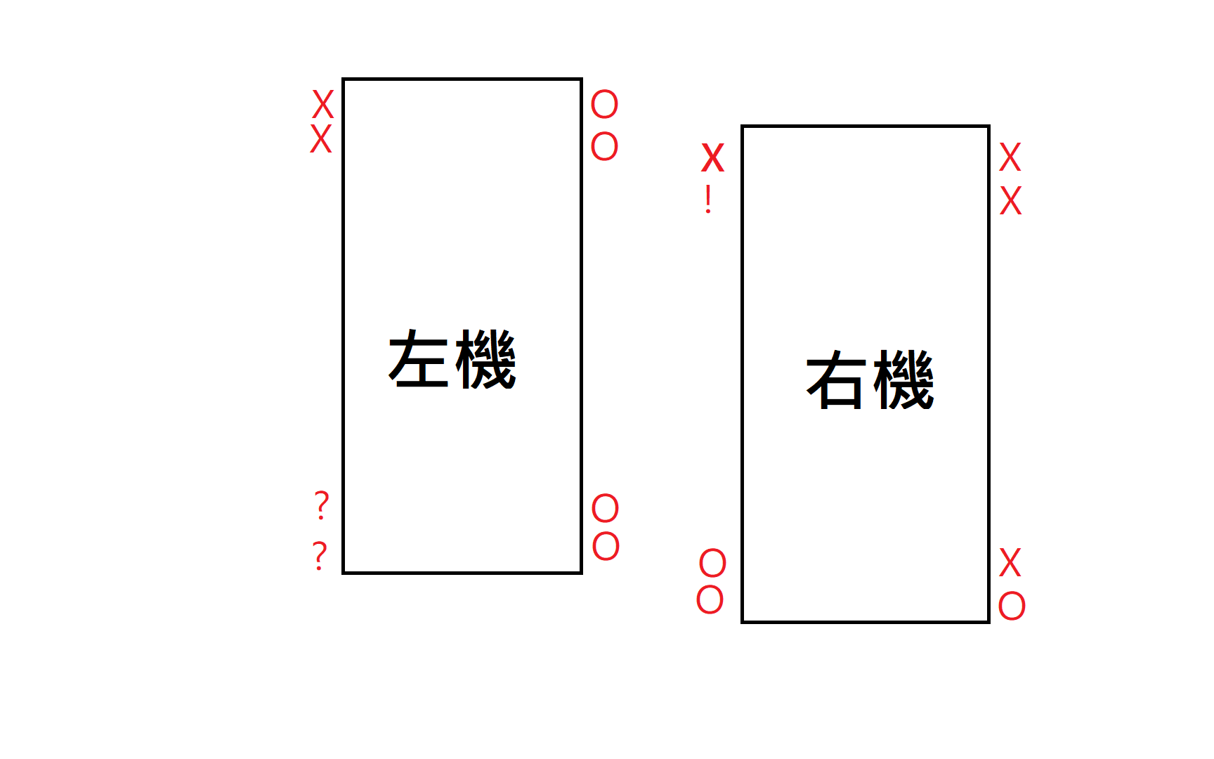

我仔細睇室外機安裝,有部分機腳並無上螺絲
仲見到有粒應該係鑽尾螺絲彈左上來,鋁架底嗰個位只係見到有窿,唔見螺絲
呢幅係我睇到收左幾多粒螺絲,O=有螺絲, X=冇螺絲, !=彈起, ?=豬腸遮著睇唔到

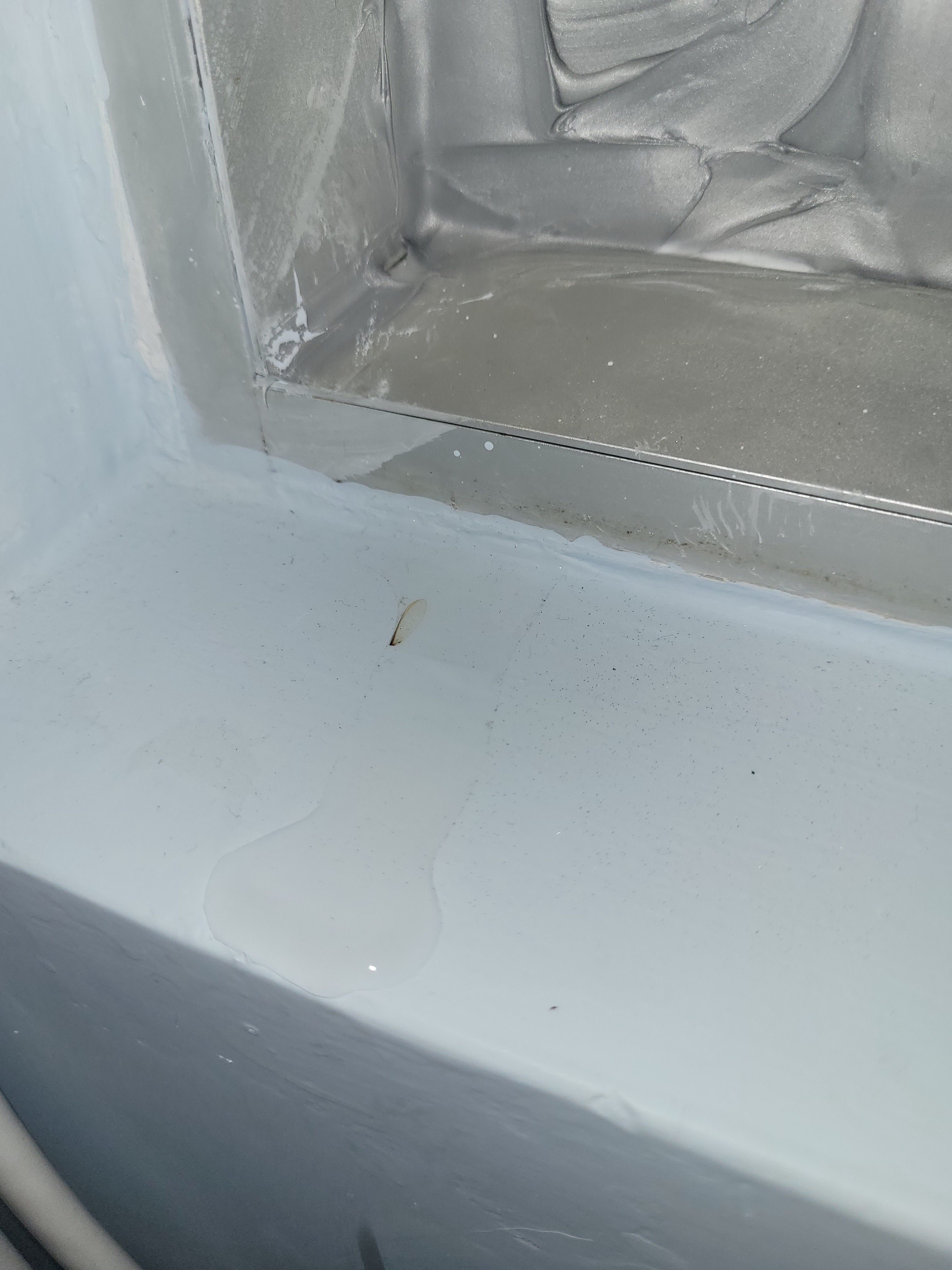

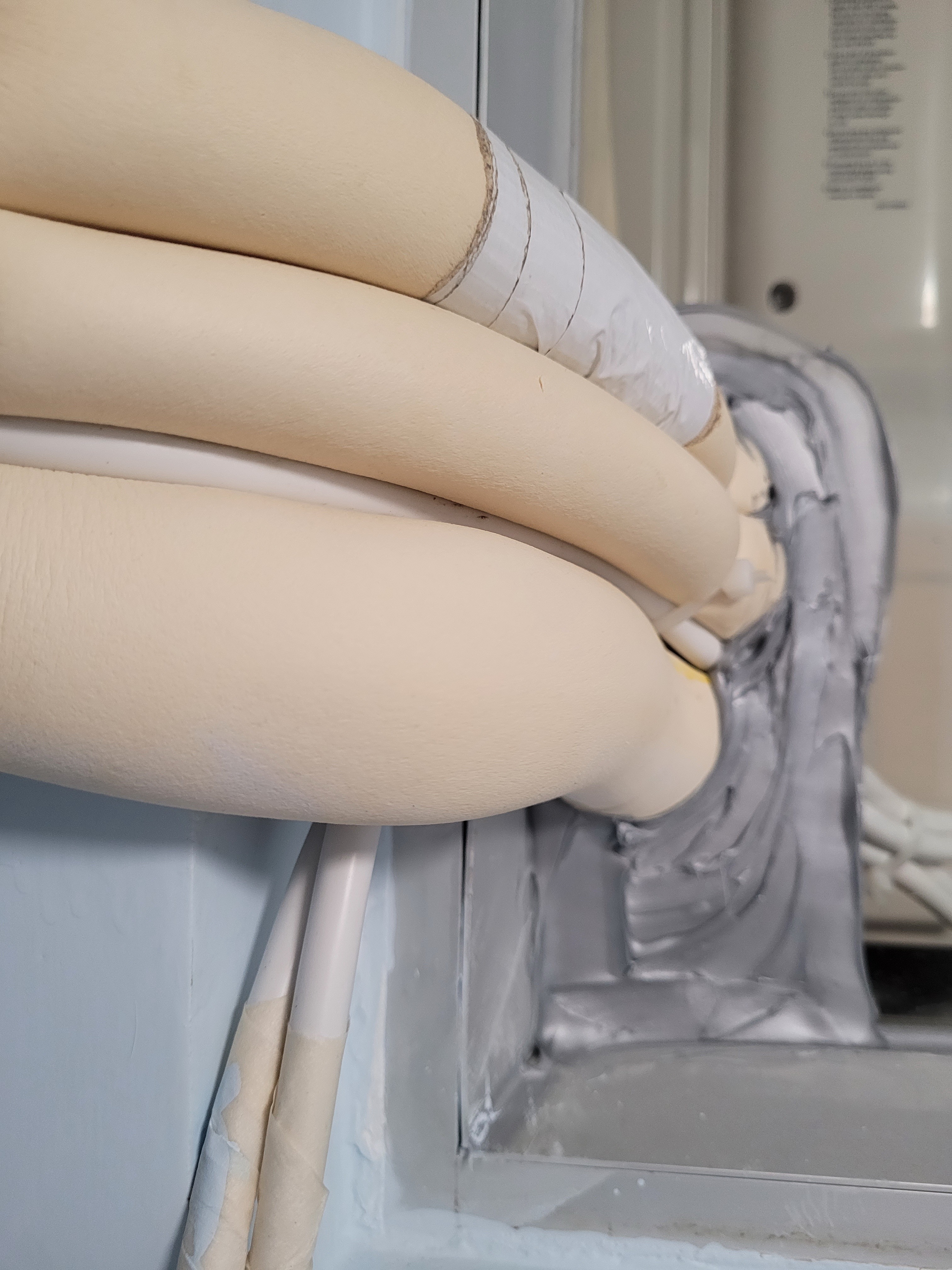

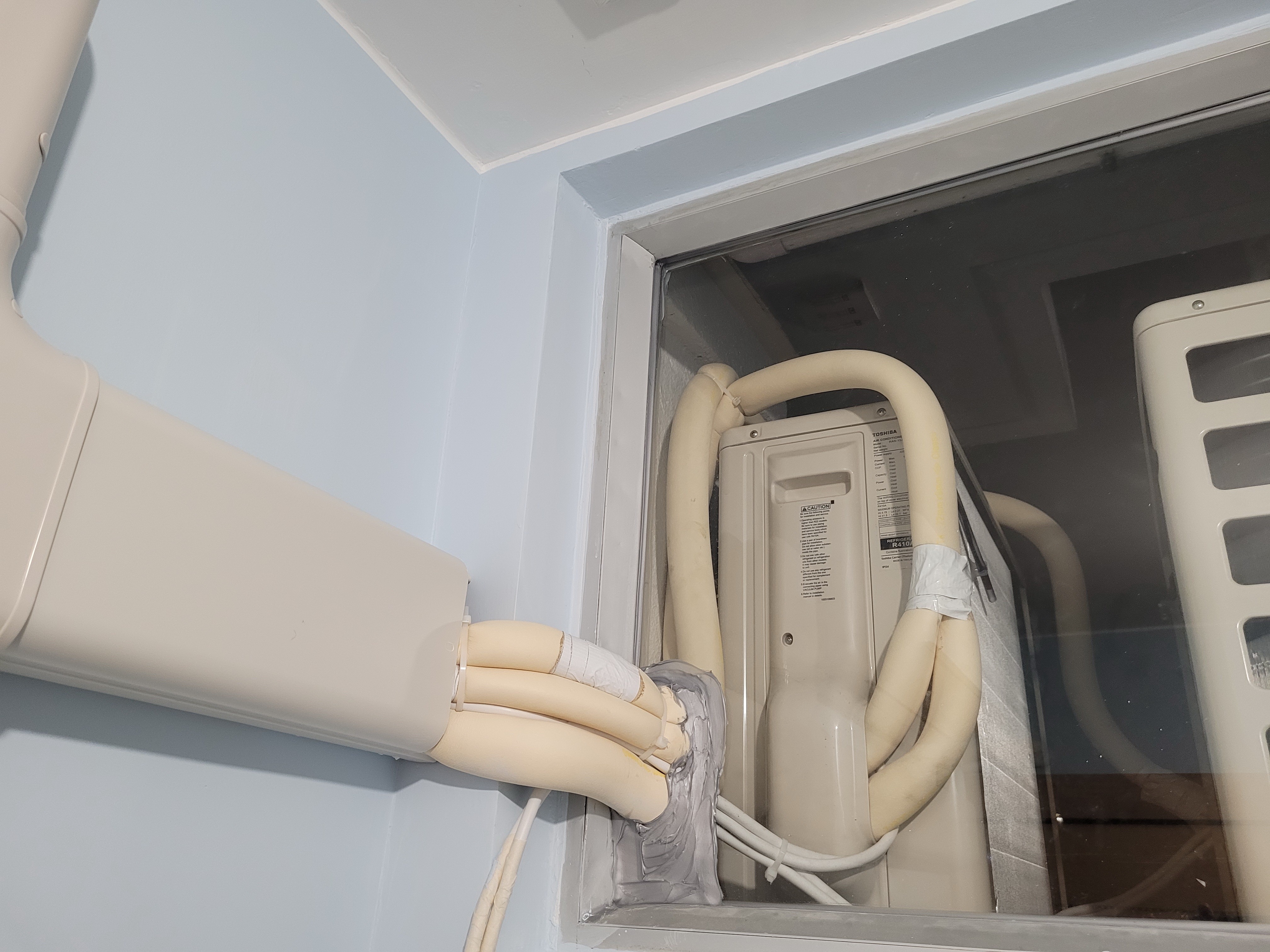

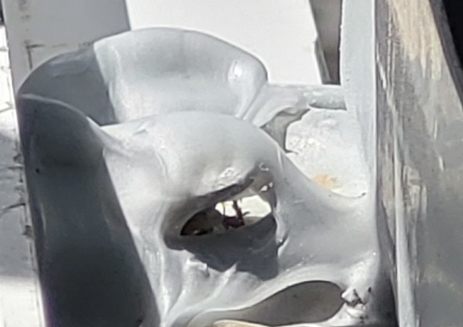

3. 玻璃膠空隙、過喉位漏風、大風雨時玻璃線入水
封玻璃膠問題?震動影響?
過喉位有風,唔肯定係咪上面玻璃膠空隙入風
過喉位睇落似係3條豬腸、電線拍埋後,外圍打玻璃膠,豬腸間唔似有玻璃膠,正常嗎?
同埋呢D應該係師傅撬玻璃線時撬彎,唔係應該拗直先?

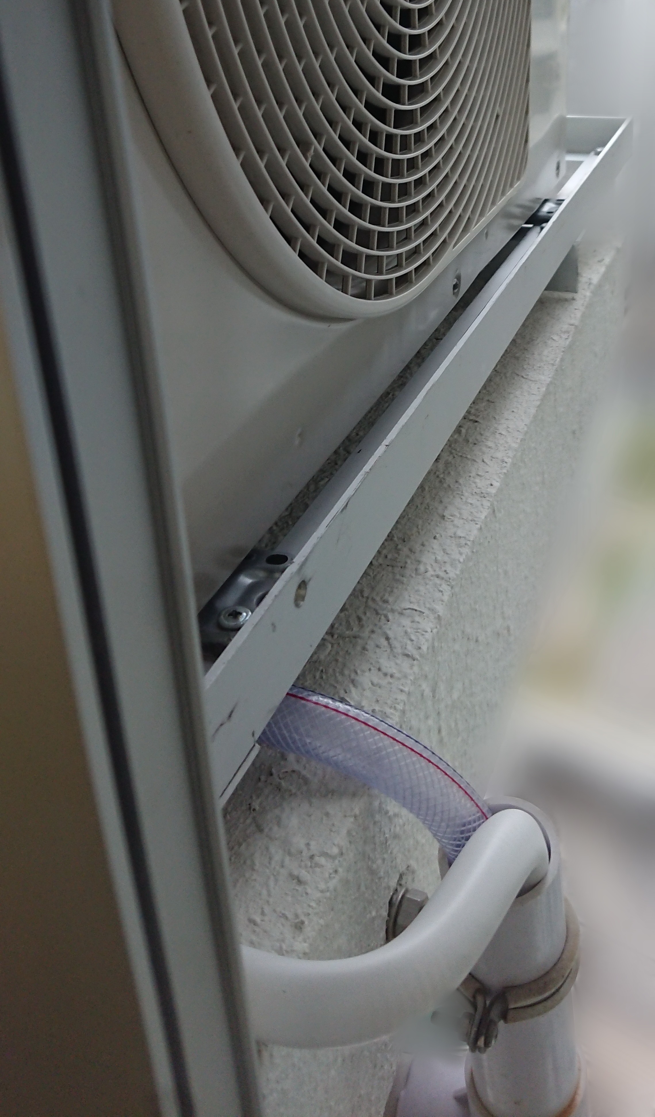

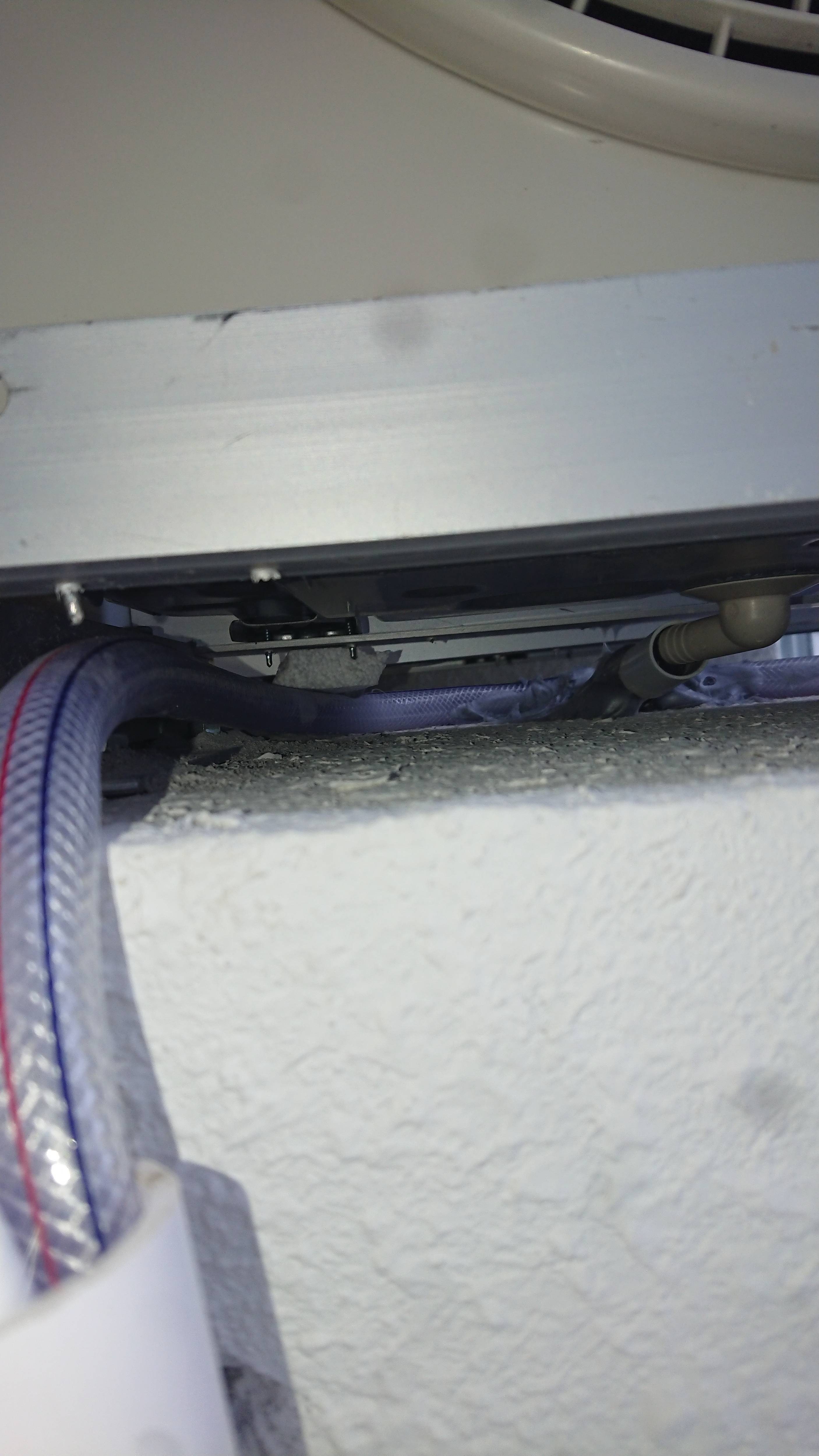

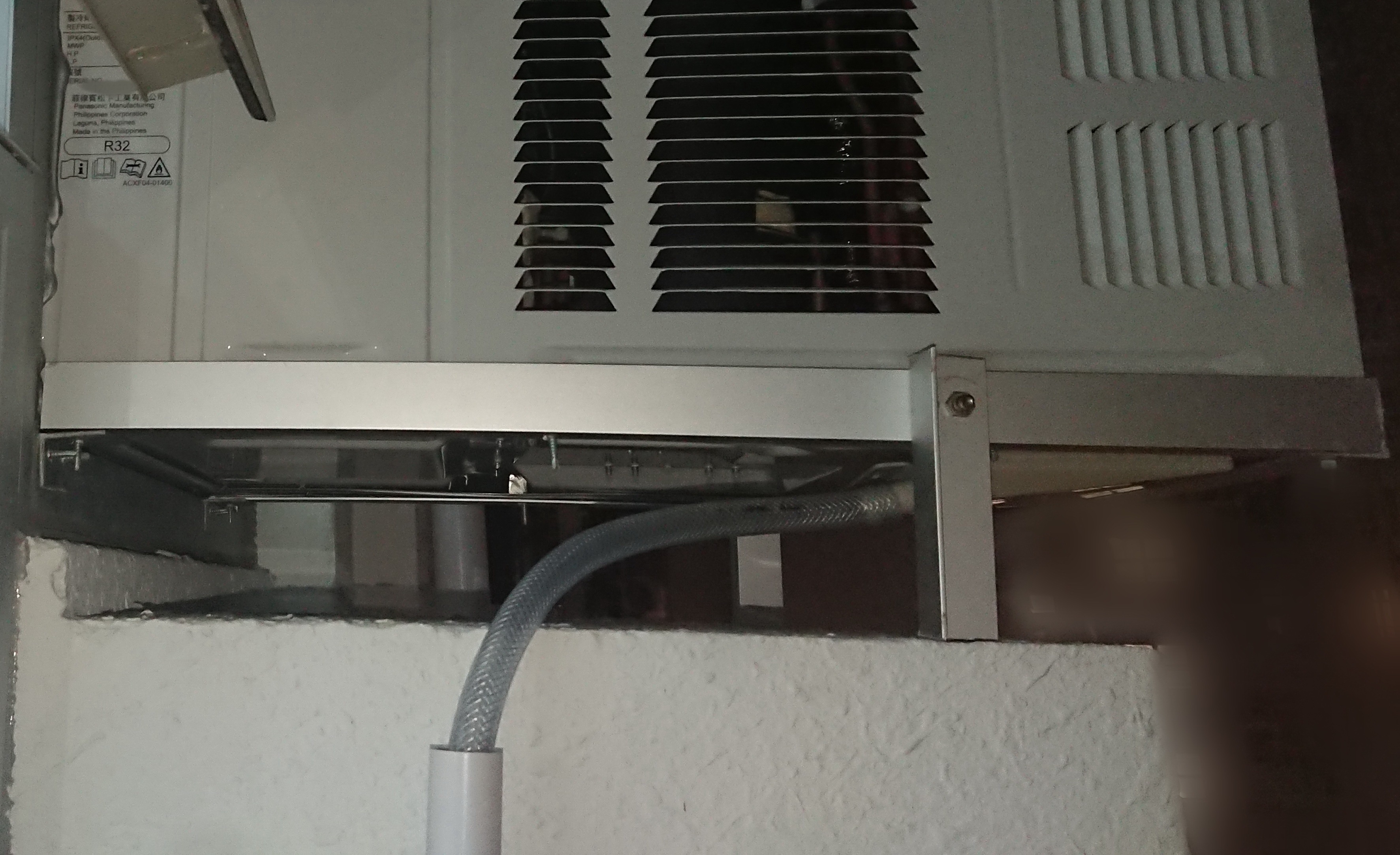

4. 室外機去水喉拱起
冷暖機,室外機去水拱起,斜水係咪有問題,會容易塞?

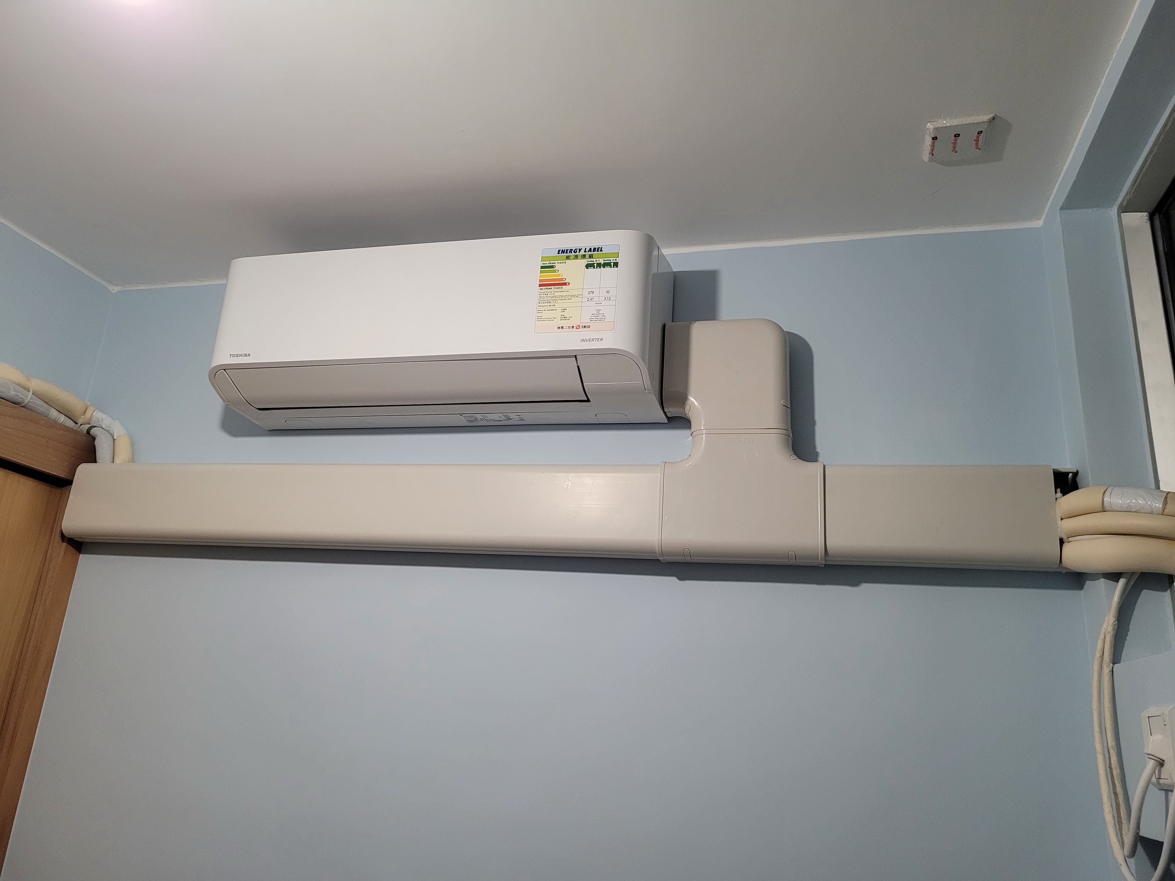

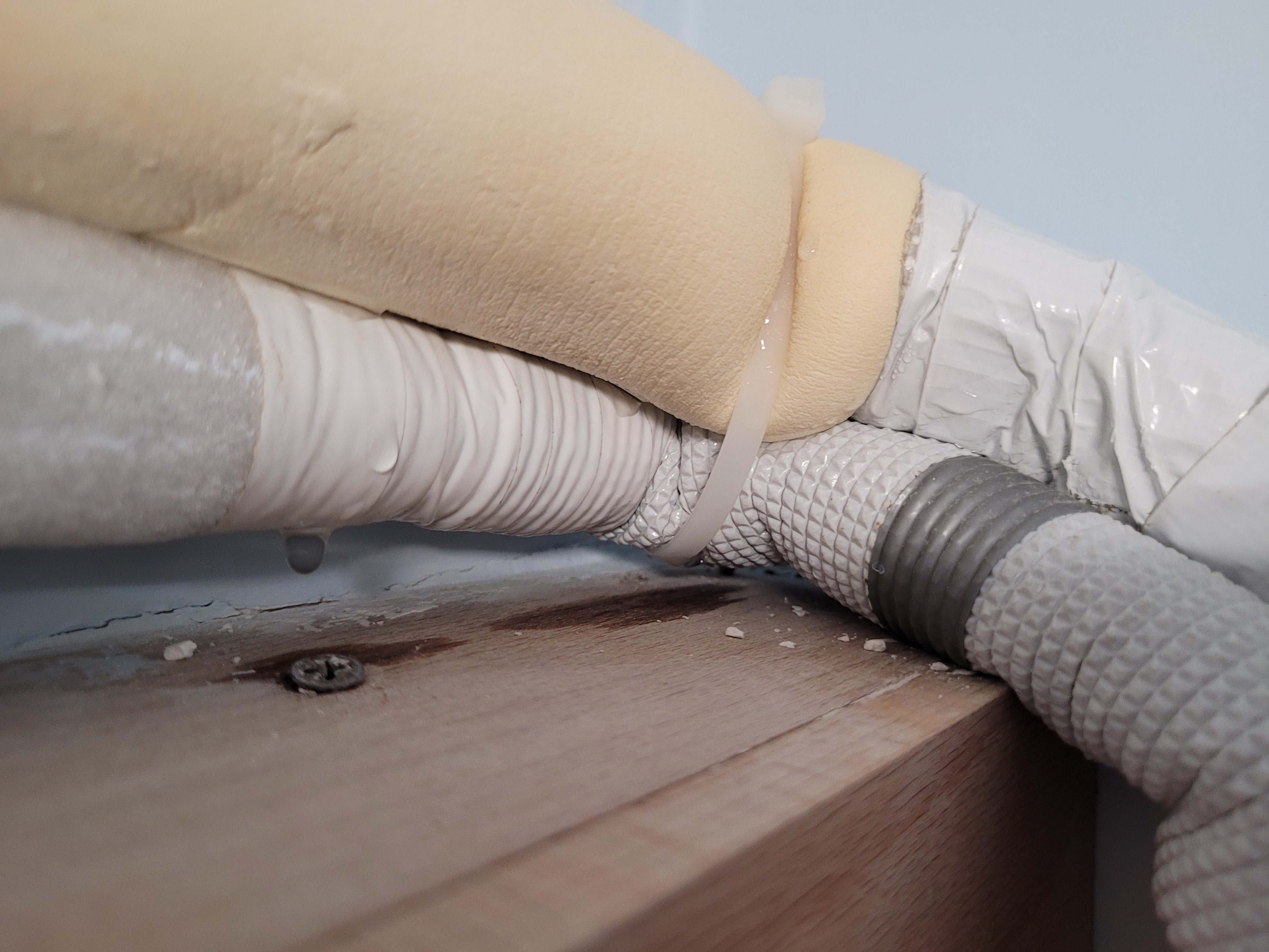

5. 室內機去水連接有時有倒汗水
保溫不足?

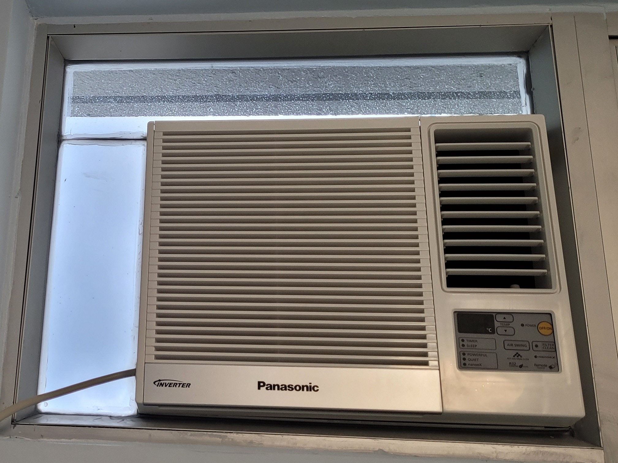

另外,原先大房裝嘅Panasonic CW-HZ70ZA:

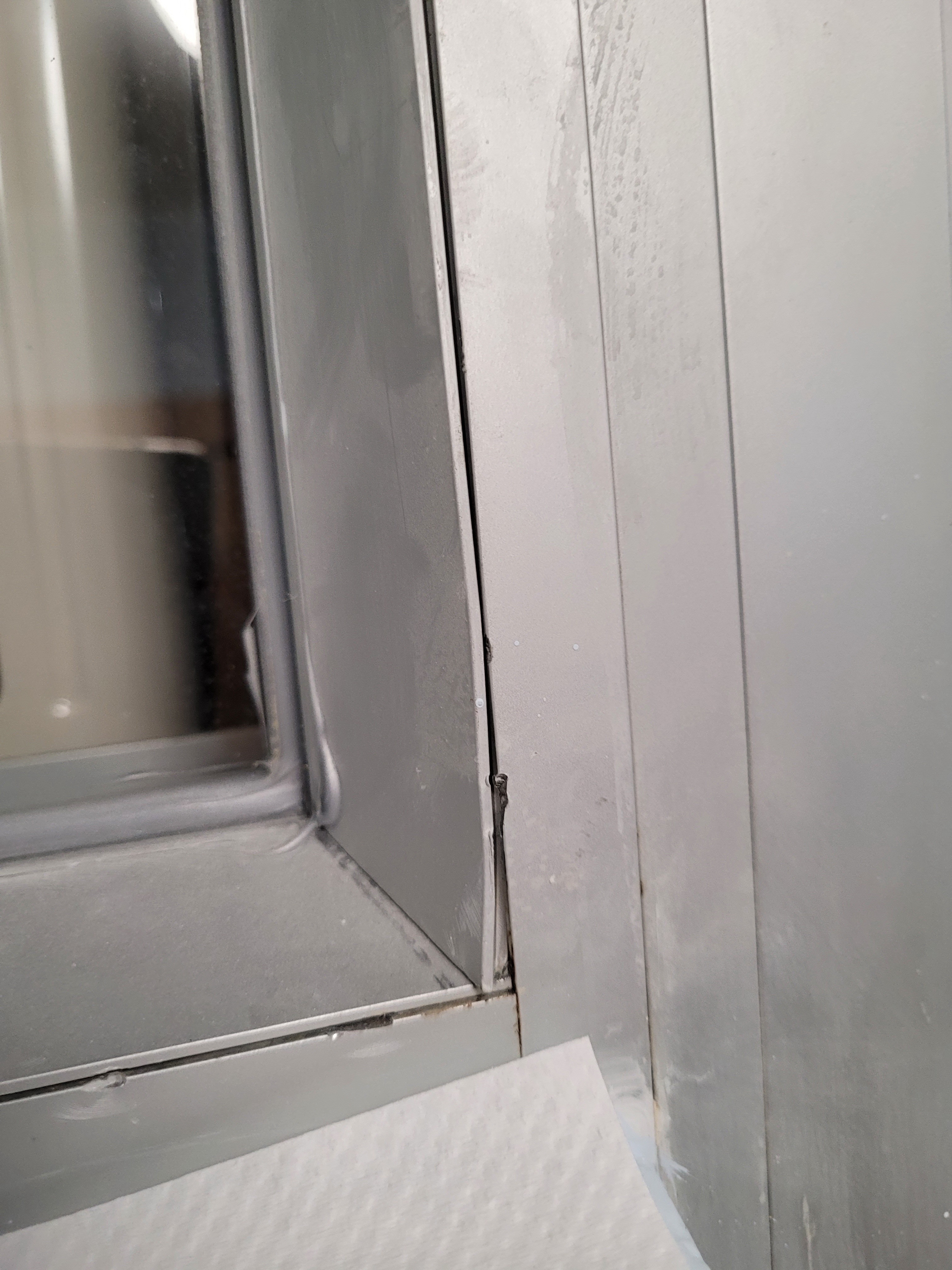

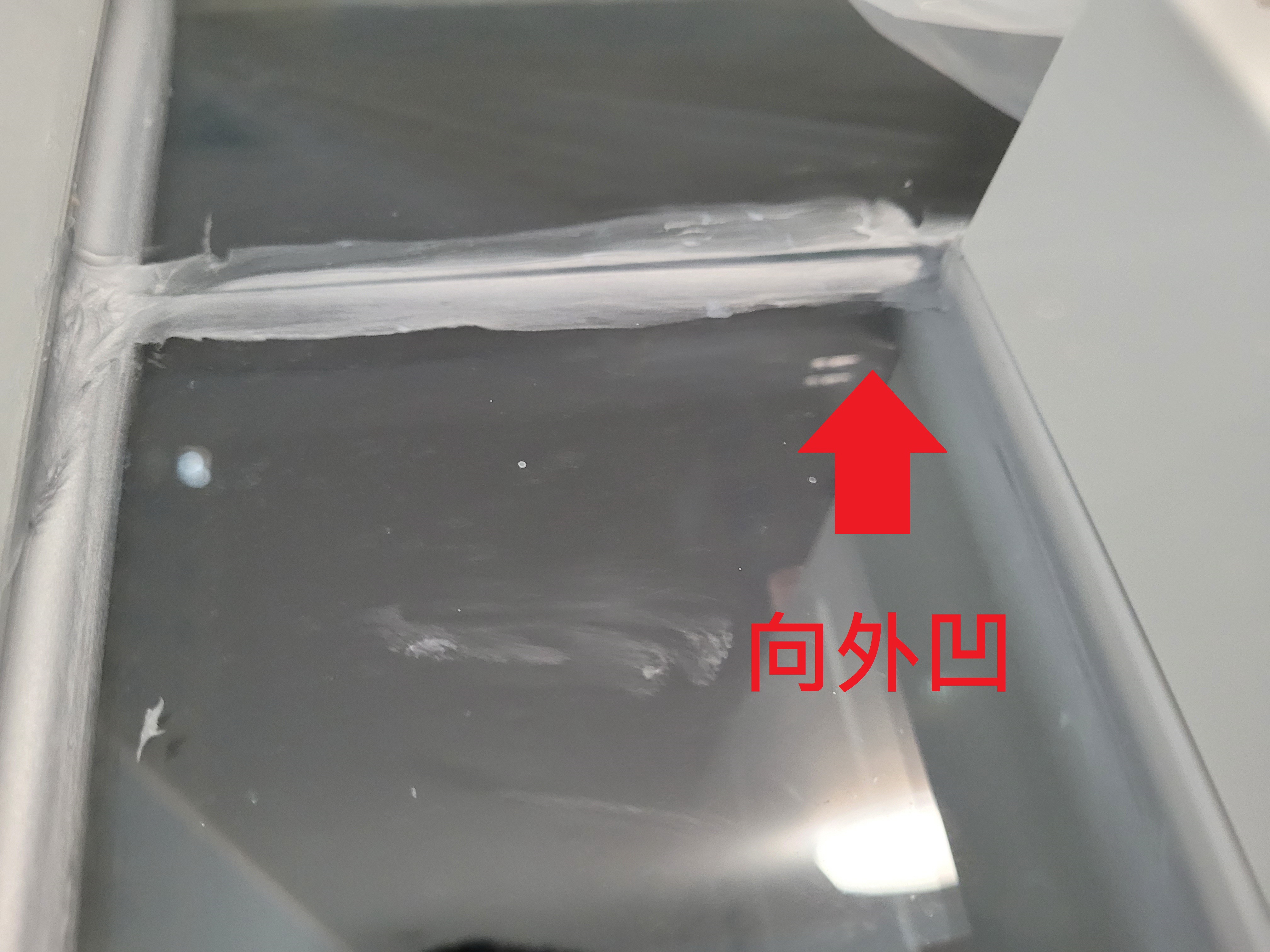

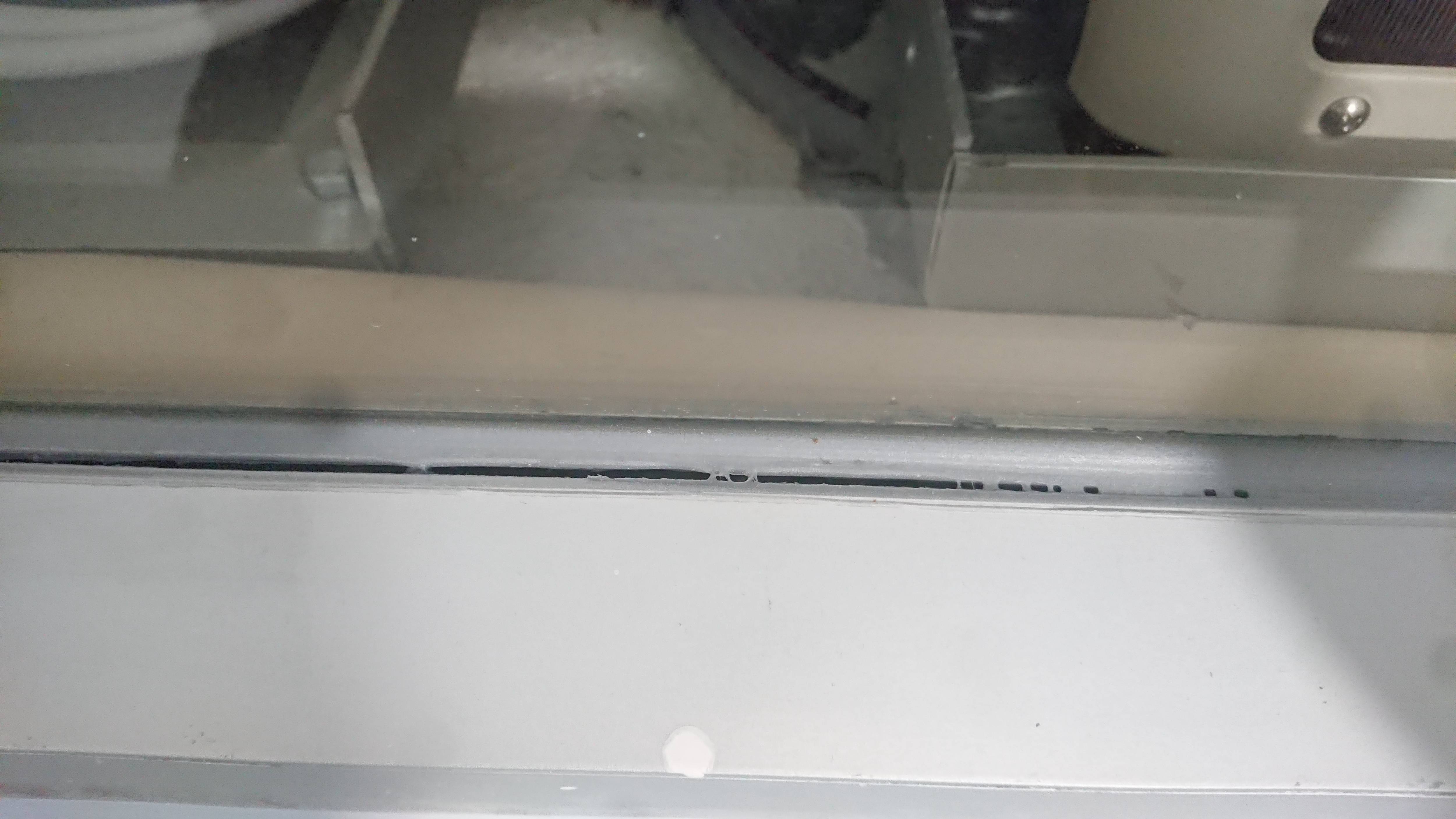

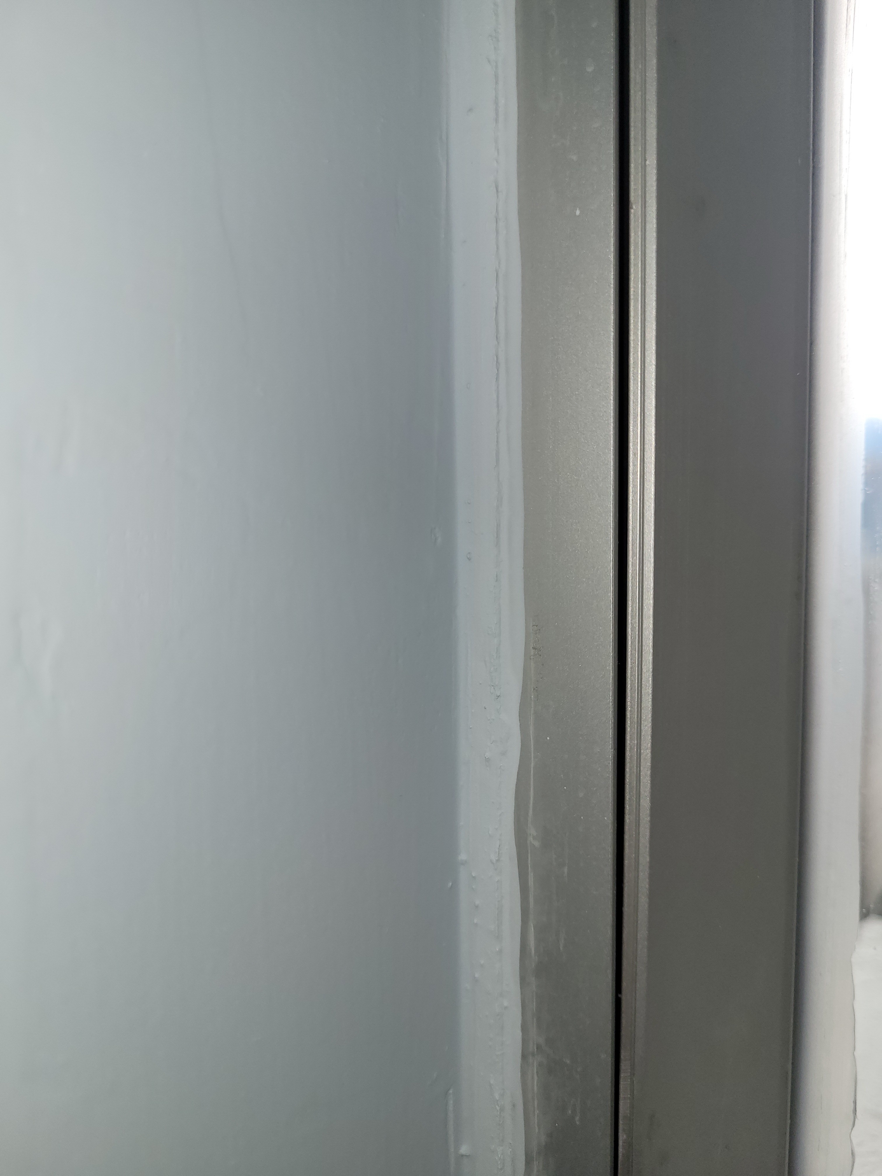

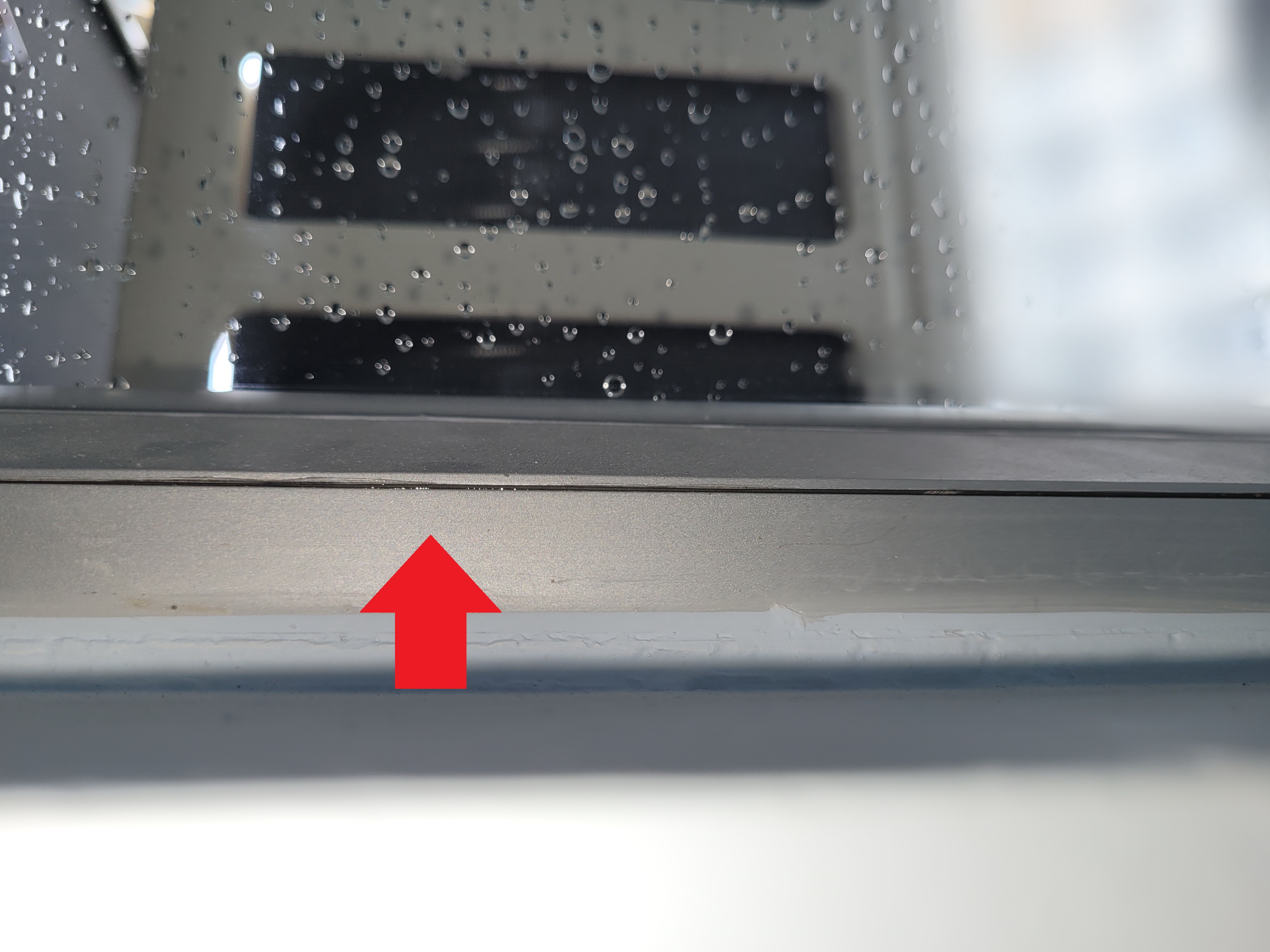

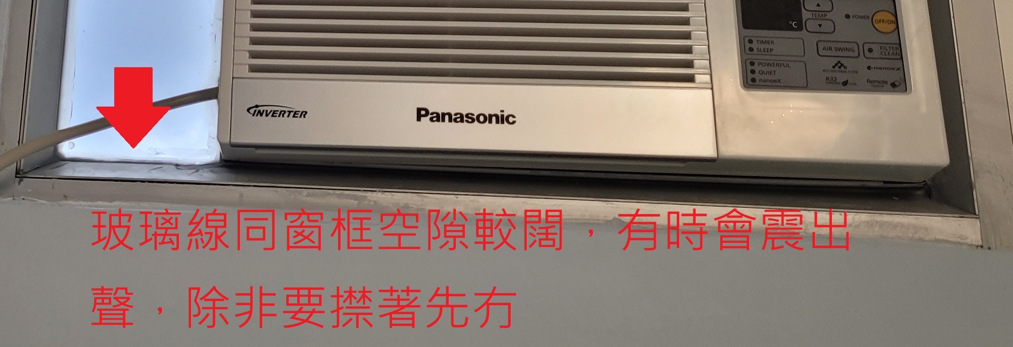

6. 玻璃線彈出
冇比窗口機壓住嘅2條玻璃線都彈左出來
左下塊玻璃,嘅右上角,比起上面塊玻璃,凹左出去

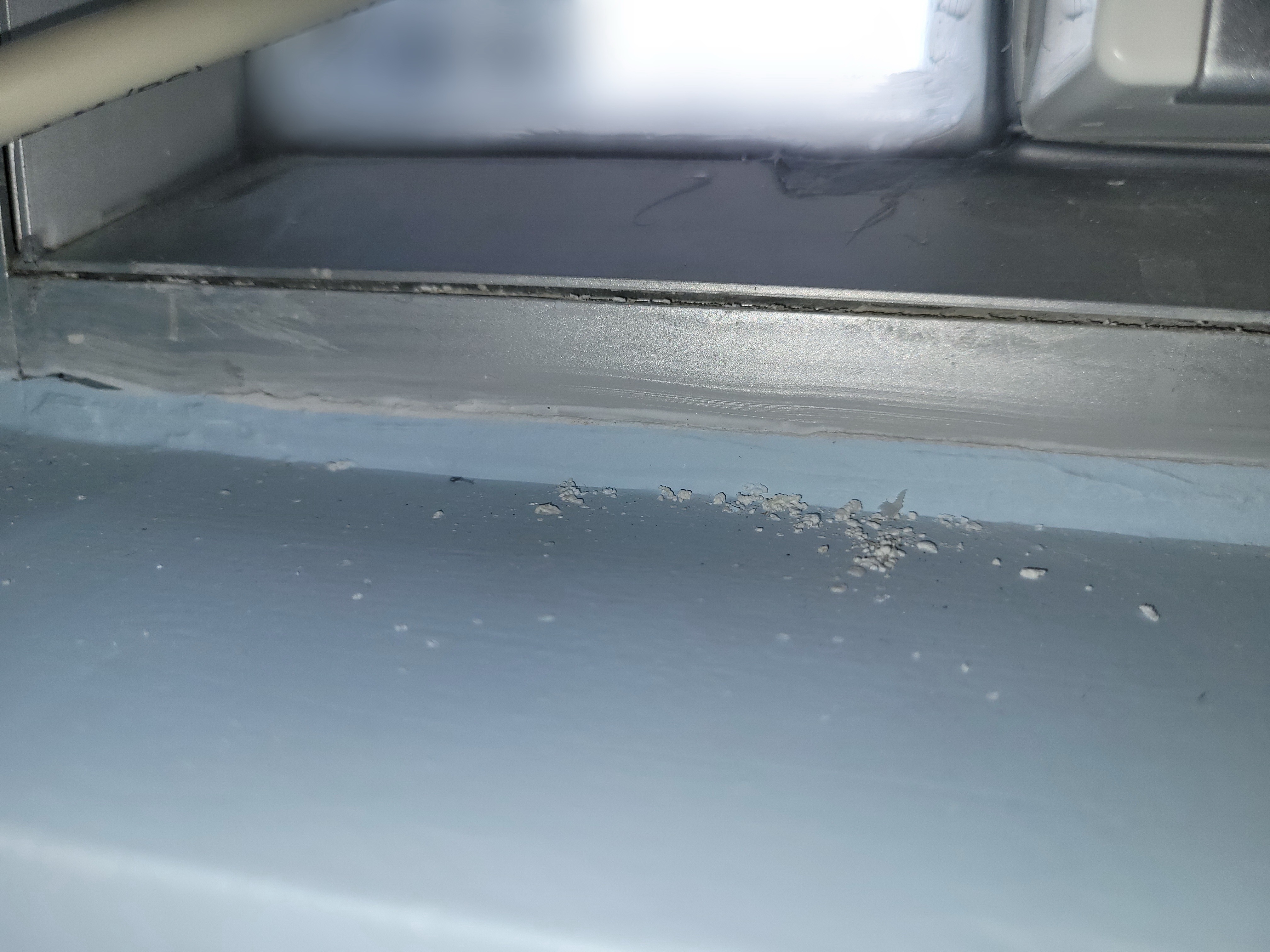

底條玻璃線,冇窗口機壓住嘅部分,似乎想彈起,玻璃線同窗框空隙較闊,開緊部窗口機時,仲有時會震出聲,要㩒著先冇
而且仲有D白色一按就碎嘅粉狀物
睇返部機安裝,見到部機真正固定應該係靠2個窗外鋁角碼,2個鋁角碼各自喺窗框內向外攻2粒鑽尾出來,再攻穿鋁角碼
咁樣裝有冇問題?
7. 鋁架螺絲生鏽
差唔多一年就生鏽,安全同正常?
唔該各位

打開側邊隻窗,申隻手出去按壓機身,鋁架,玻璃等,感覺下係邊度出現震動,唔用膠腳做避震易出事。改用膠片封窗噪音會比較細小

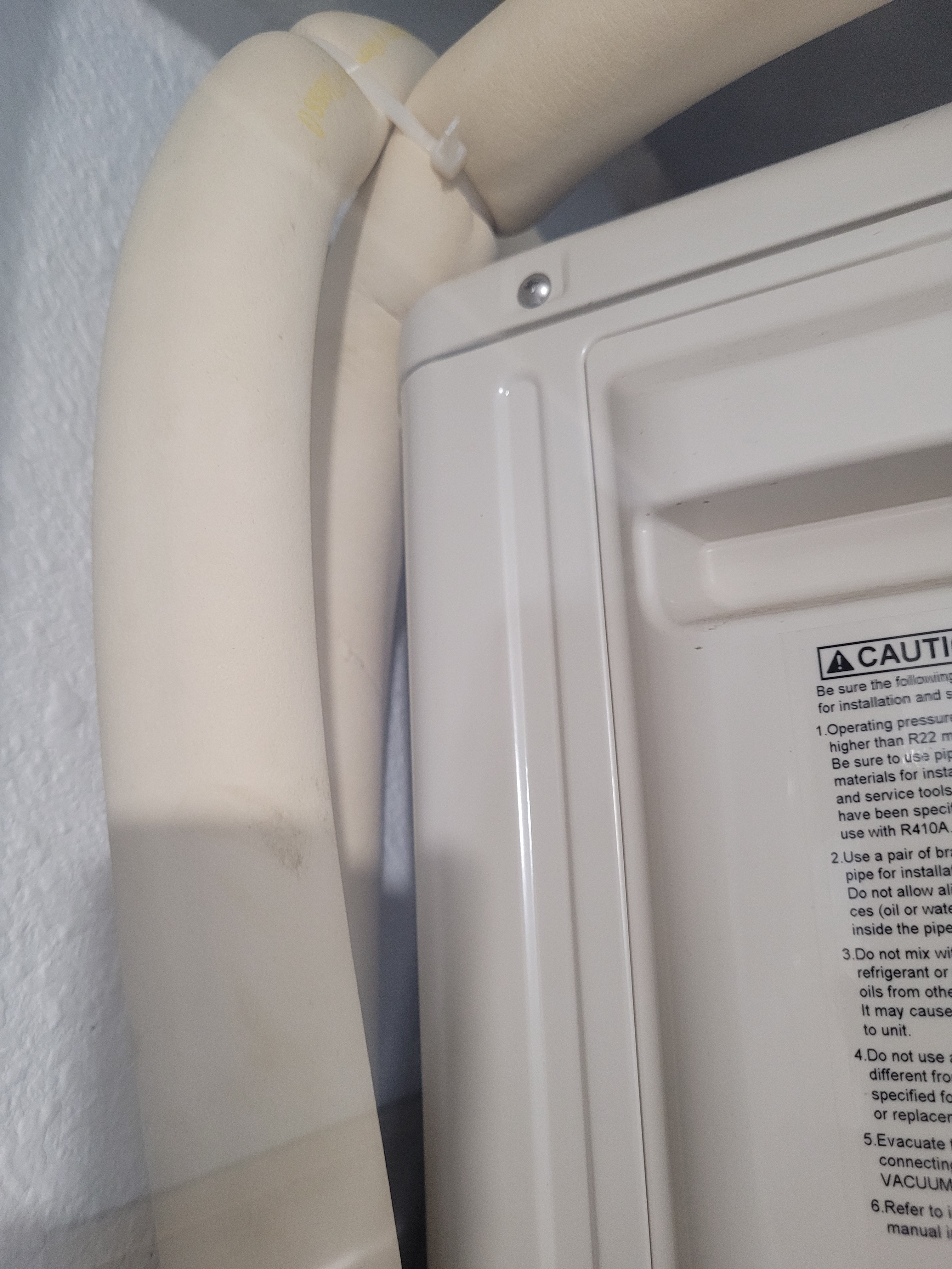

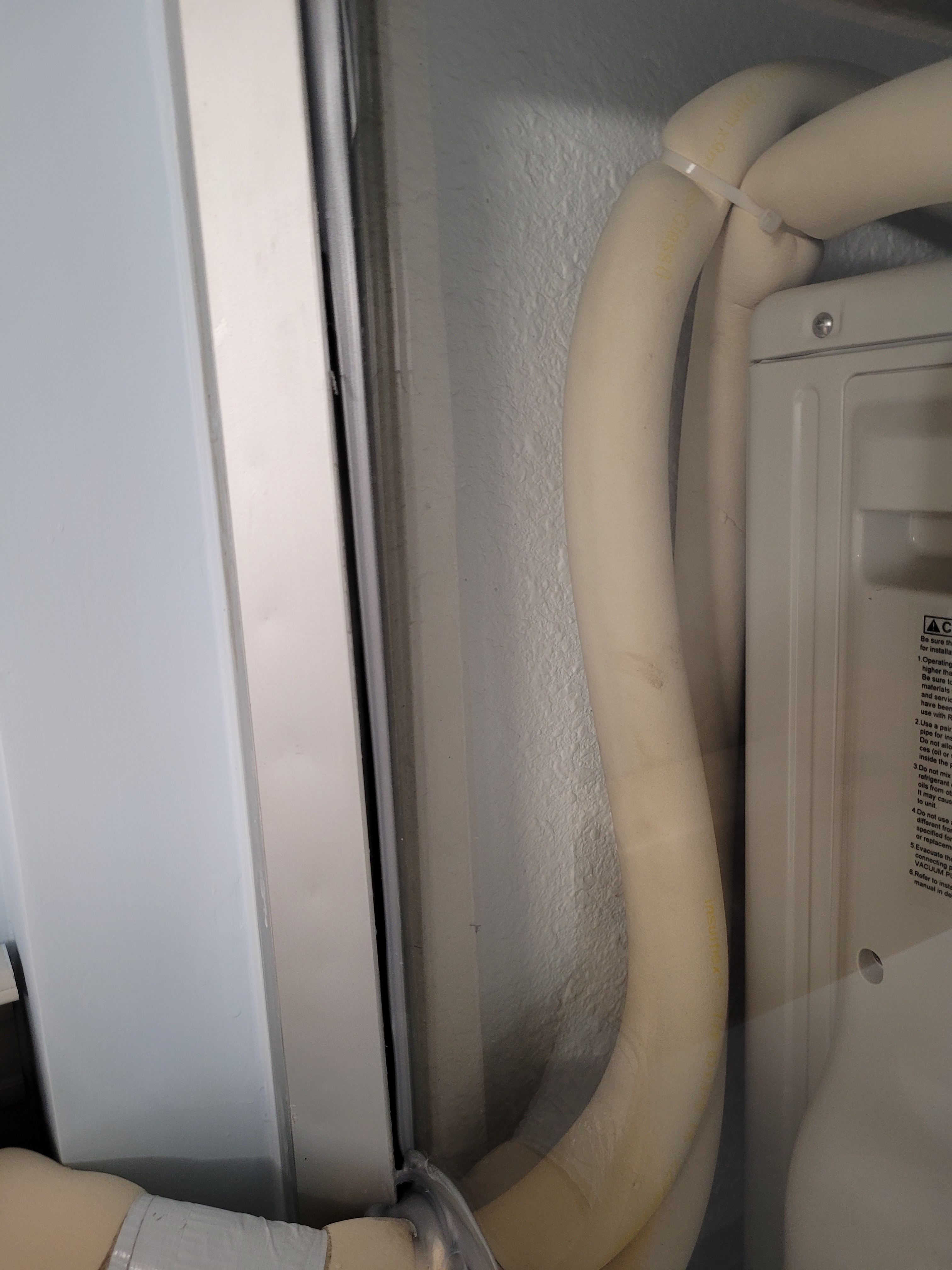

1a.冷氣窗台、窗玻璃、入到來嘅銅喉、近室外機嘅喉殼,仔細D可以感覺到輕微震動
變頻機銅喉共震, 如果重有保搵原廠同你執下條喉走位, 有機會少D聲, 同埋師傅裝得哀, 正常行圓型走喉, 佢U字走喉屈得勁, D曲位雪種壓力大就響
外機車頭窗台有無落防震墊, 我睇圖唔太清楚
師傅打膠差, 一係自己買支膠打過, 唔順氣就叫裝機師傅打番好(不過好少會理你)
豬腸間唔似有玻璃膠
- 普通1+1條過就少落, 但3條都唔執好就手工問題
4. 室外機去水喉拱起
手工問題, 不過室內機高過去水位就問題唔大
5. 室內機去水連接有時有倒汗水
又係手工問題, D 接口漏氣, 凍時咪出倒汗水
結論係呢個師傅好唔掂, 你一係報原廠執, 一係搵鋪頭叫佢搞番好
報原廠只要肯定裝工問題, 個裝機師傅一定要硬食

1a. U字位係指左邊室外機銅喉出來嘅倒U?
左邊機身上方頂著條銅喉有冇問題?
室外機係直接放落鋁角砌嘅架,下面就係石屎台拉爆固定
4.室內機去水同室外機去水係去到大廈去水先匯合,網喉嗰條係同室外機去水,燈喉嗰條先係室內機去水
主要講緊佢室外機去水,用條網喉臨到大廈去水前拱起
6. 想問窗口機安裝有冇唔合理嘅地方?
唔知D玻璃線會唔會係震出來
甚至最嚴重會唔會係部窗口機移左位?
唔該
