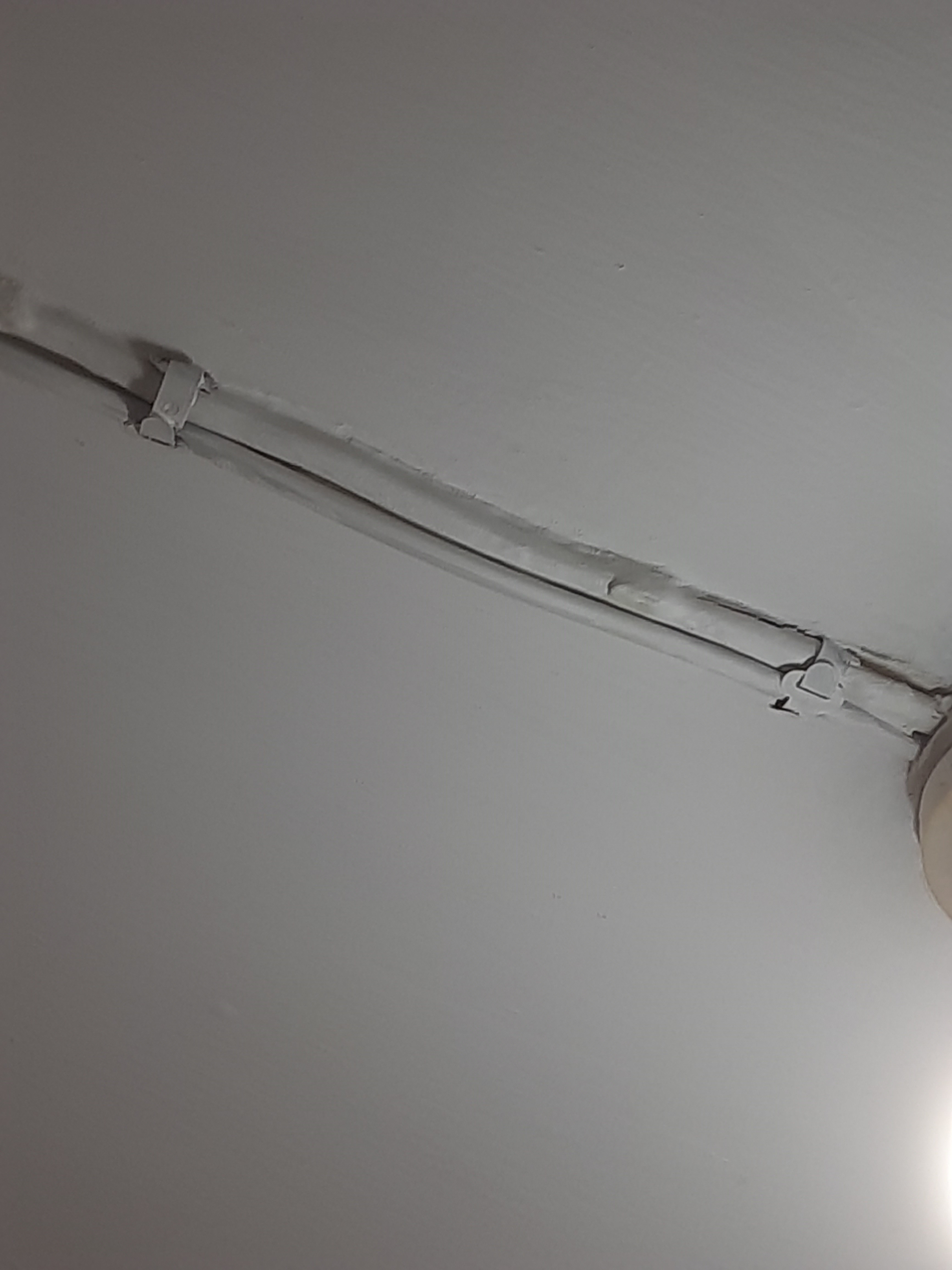

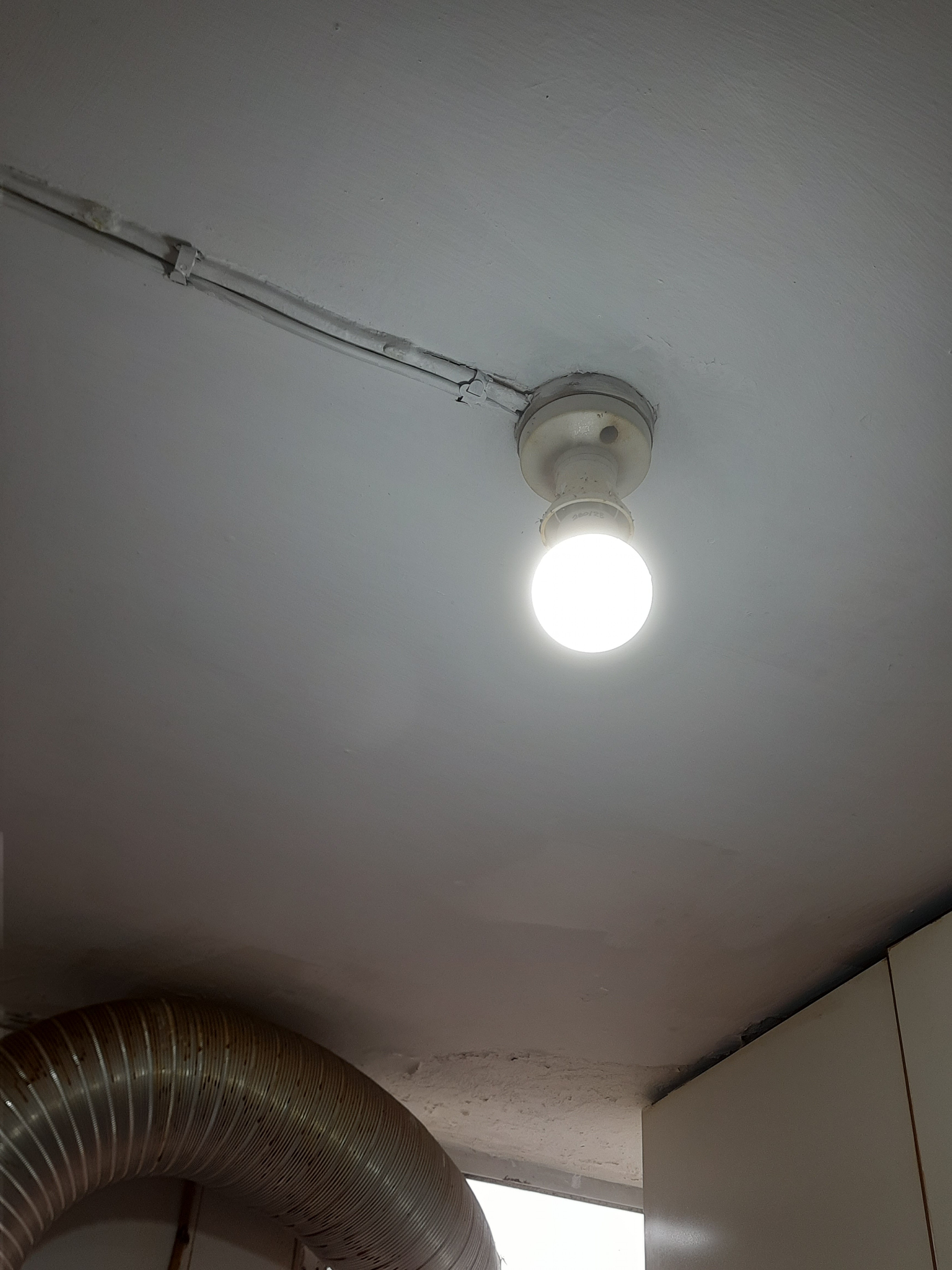

明線是用什麼固定?
圖中用梗銅碼仔
要公整用燈喉或膠線槽
粗制用牆釘:
https://s.taobao.com/search?catI ... ;tmhkh5=&type=p
銅碼仔要熟手先[劣]得靚,普通人都係用線槽/灯喉吧
ghost2377 發表於 2023-7-19 19:23
銅碼仔越來越少人做
釘馬仔之前要用2mm鑽咀
即係魚蛋籤粗幼好容易斷的
鑽咀轉咗一寸深窿仔先
自己整一條冇所謂
如果好似師父咁排列45條線我包你肉酸到死
電線黑釘好利鋒利
你實拮親自己隻手
都係整個合符法例用返膠喉好容易整啫
以前住唐樓係用呢種銅碼,而家好少見。
喺 手 機 用 HKEPC Reader 貼 文。。。
傳統電工師傳一定係用的釘加鉛水銅碼仔
傳統電工師傳一定係用的釘加鉛水銅碼仔
diy-apprentice 發表於 2023-7-20 01:48 PM
行內人仕會叫  錫水碼 Tin water code
现在舊公屋翻新都仲有
