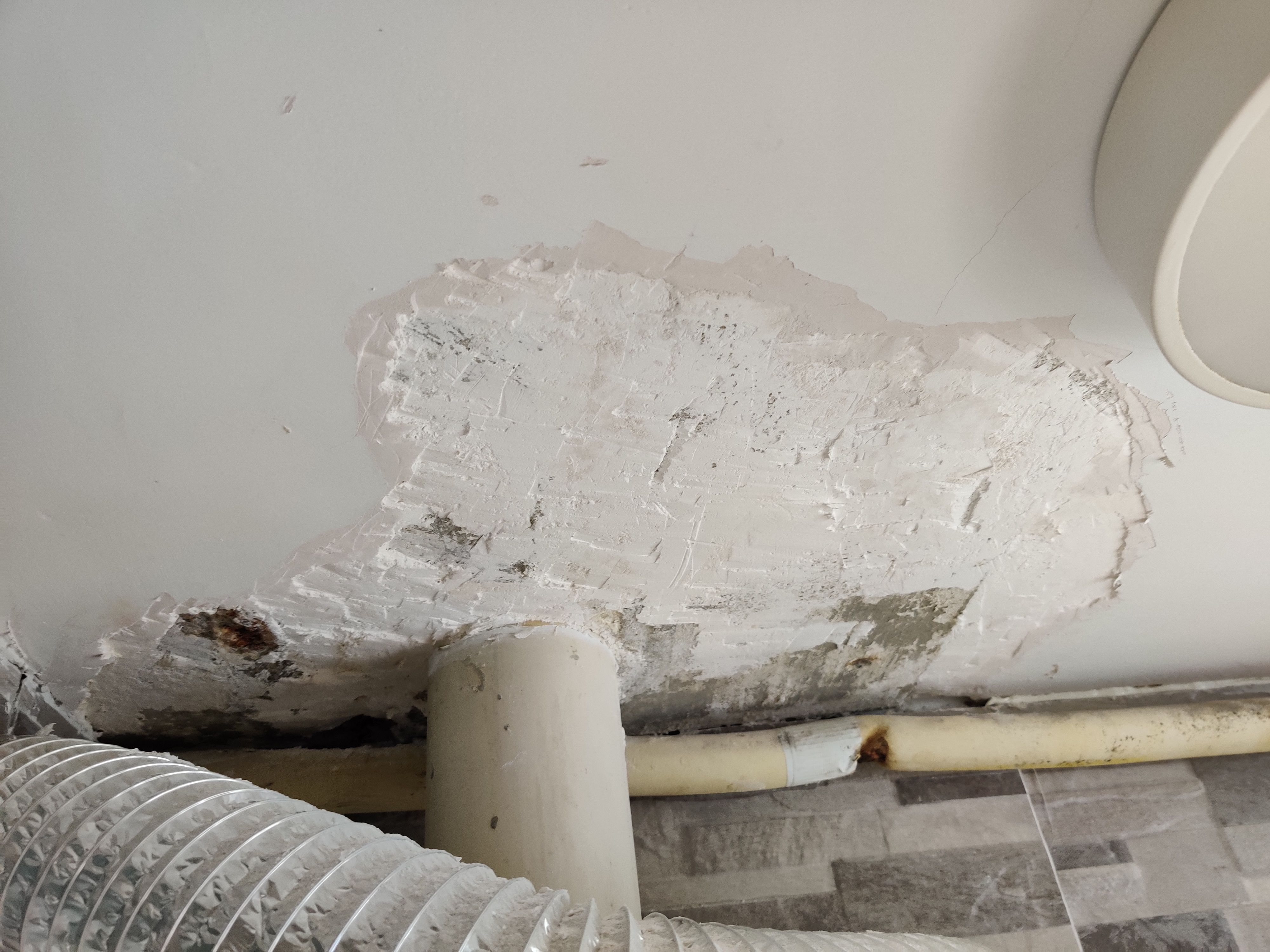

請教一下各位:
事源騎樓位長期甩灰, 的起心肝剷底再批灰
希望頂到5,6年

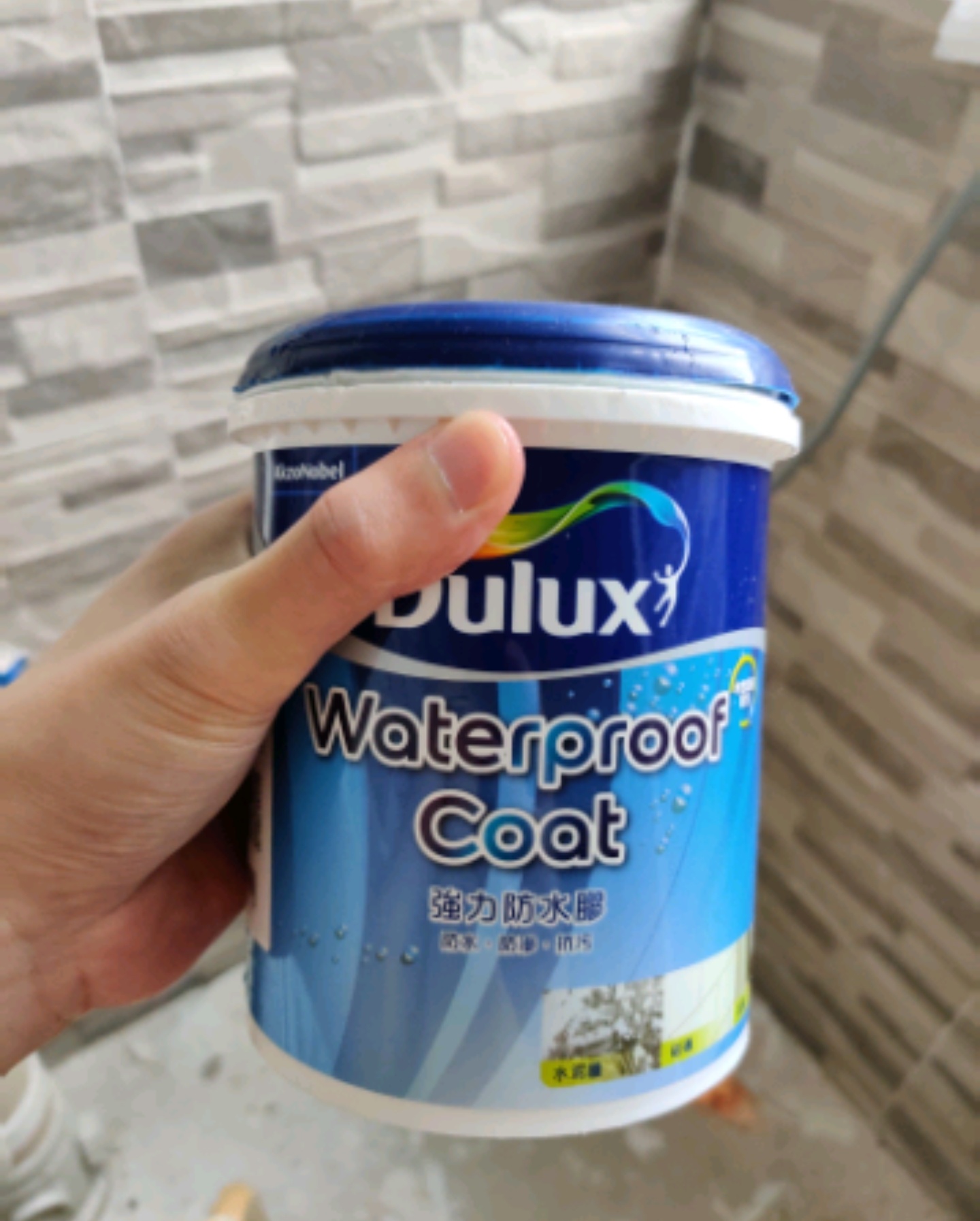

家中有罐 “多樂士防水膠” , 請問可用作光油嗎?
小弟係diy新手, 請問工序正確嗎?
多樂士防水膠 - 批牆寶 - 打磨 - 底漆 - 乳膠漆
另外圖中剷到咁樣夠嗎🙏🏻

回覆 1# icehandle123
    no..呢隻防水膠只適合戶外漏水入屋內用,光油係力架,2樣唔用野來的
要解決漏水問題先可以用防水膠,仲有呢隻膠只可用響表面防水,響防水膠上上灰,未必上得實
呢隻防水賿最好用響窗邊漏水入屋,天台漏水,未聽過人用響牆身漏水,小弟用過呢隻防膠既經驗

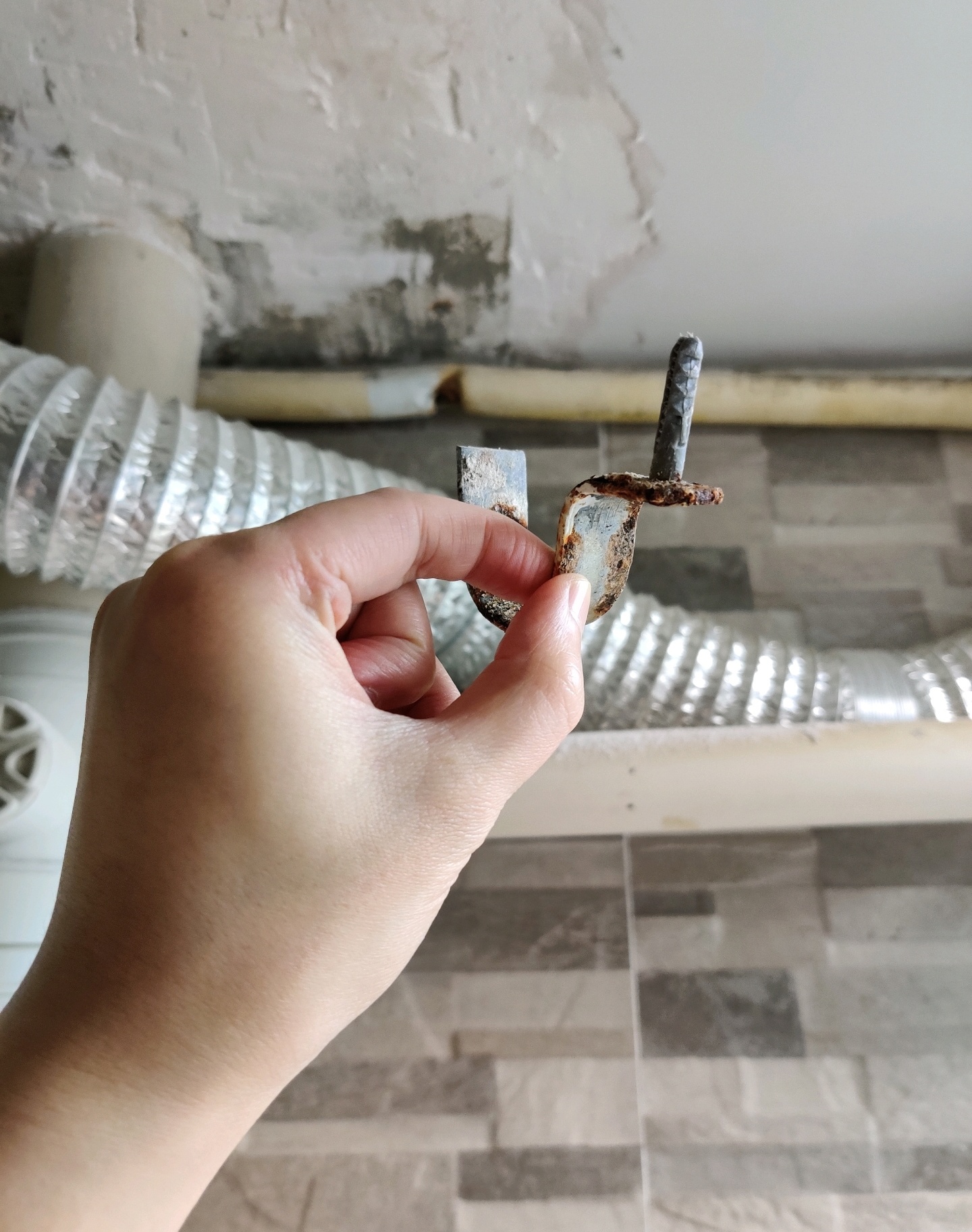

另外 發現甩灰源頭係 冷氣豬腸倒汗水
請問應該用咩包返條膠套?
裝修時未知原因 將條豬腸 用勾夾住
長期受壓 令膠套破裂
鐵鉤掂到豬腸入邊條金屬管
成個鐵鉤凍曬導致水珠, 最後甩灰
要解決漏水問 ...
raywan 發表於 2023-10-29 16:55
收到!感謝 好彩問一問 差啲奶嘢 lol
請問有不需要稀釋 的光油/ 取代品嗎?
如果同係acrylic 成份應該冇問題,或者先找塊木板試下先
YOUTUBER 話用水C拿. 係咪可以當光油用?

1> "防水膠”  唔可以當光油用
2> 建議 :  水施拿 - 批桶灰 - 磨灰 - 水性底油 - 水性面油
3> 未剷夠
jerrychan0610 發表於 2023-10-30 15:53
水司拿可以當底漆用... 但唔係當光油用
年初新年前試過, 水司拿當底漆用, 先油一層
乾左, 你用手指摸下個牆身, 係唔會甩灰
然後再油油, 無問題, 到而家過左9個月都無問題
本身貪方便, 剷左層舊漆就直接油, 隔一陣牆身馬上開曬花
乾左, 你用手指摸下 ...
jk1399 發表於 2023-10-30 19:10
係咪鏟咗底灰, 油完水C拿乾咗, 就可以直接油面油.
