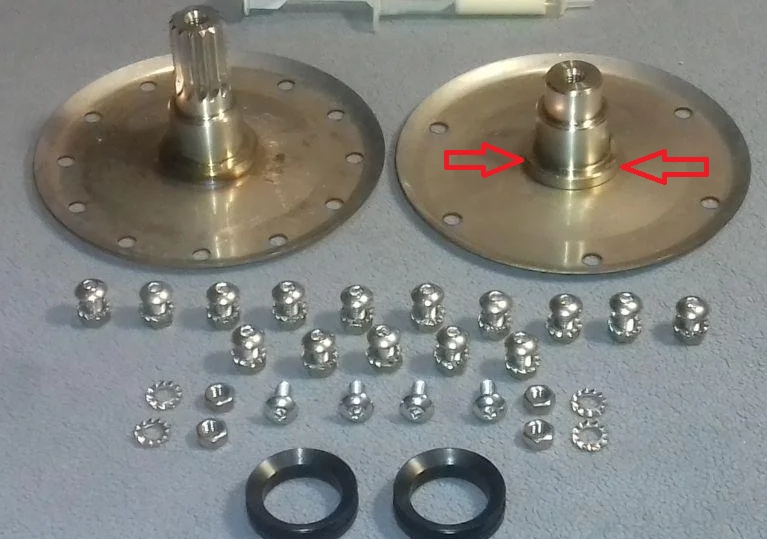

容易換,但你問題同我一樣,唔係避震的事,而係桶軸甩bearing。我就七八粒出晒來,入番都無用,兩次會再甩。
容易換,但你問題同我一樣,唔係避震的事,而係桶軸甩bearing。我就七八粒出晒來,入番都無用,兩次會再 ...

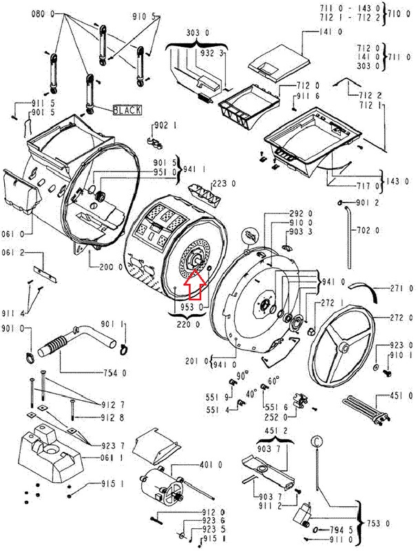

簡單左右輪流逗一逗內桶, 如果多過10mm虛位即爆了軸! 冇得攪   如果約5mm虛位而有能力者都可以試換吓bearing
