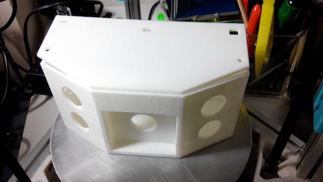

   多謝師兄推介!P 仔之父出品必屬佳品!
開心使用中! 印件範圍大大提升!可以印到180mm+

有的機器廠家說是可打印180mm直徑,但最多只可打印直徑165mm
