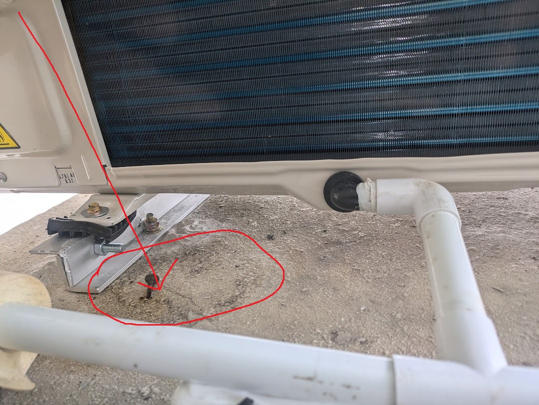

安裝費花了$1550+$2510 = $4060 (由豐澤的師傅安裝). 由於買的是420  款式, 所以不用搭棚
安裝完成後, 經仔細檢驗發現有以下幾個問題
1) 上圖所示的冷氣豬腸喉接口位滴水.. 滴左去石屎台
個人感想: 是因為冷氣豬腸喉密封做得唔夠好而導致滴水.
2) 室外機只用上了自攻螺絲上落鋁角.

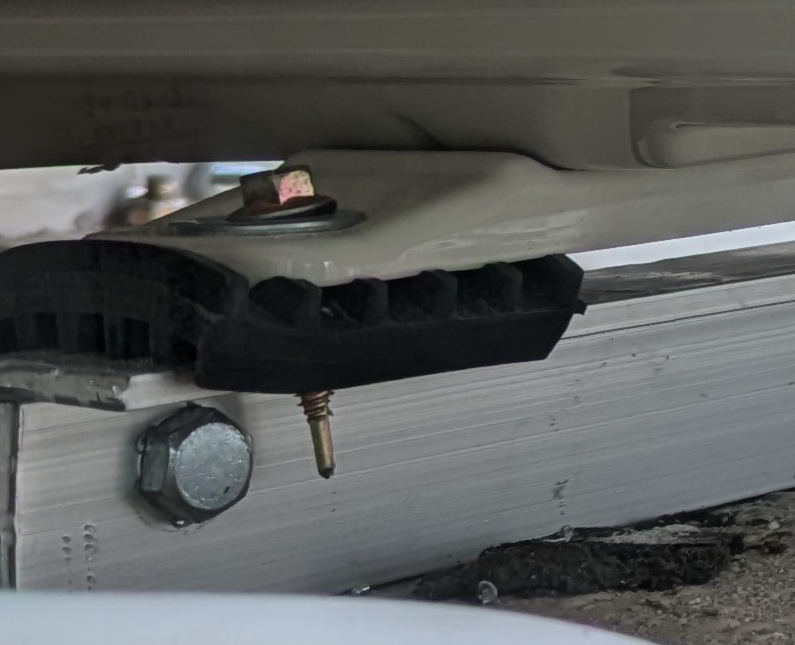

個人感想: 螺絲不是304 材質, 而且偏幼,  我認為呢D 位應該落304機牙螺絲+螺母先夠隱陣

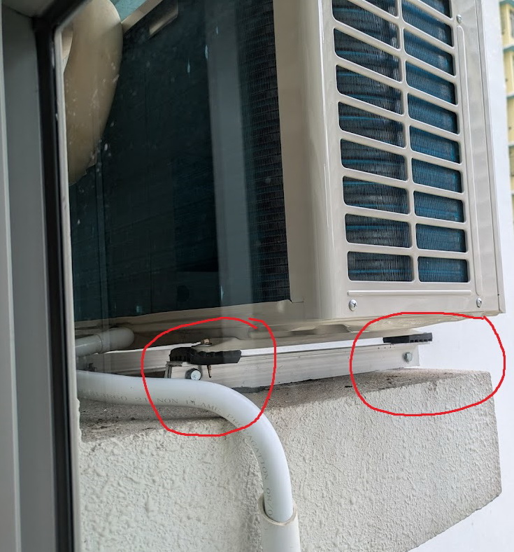

3) 室外機只在近窗位置才各有一口自攻螺絲, 石屎台盡頭位置看不到有上螺絲.
個人感想: 遲下就可能開始打風, 只靠2粒圖中的自攻螺絲上實恐怕有安全隱患
小弟想聽聽大家的想法, 分體安裝成咁算合格嗎? 大家又會否收貨呢?

矛樹既 E+全部都係用自攻螺絲 最緊要快 邊得閒同你用螺絲母扭下扭下慢慢搞
滴水百%百係死罪打返去店叫佢call返C苦上嚟執手尾
比咁貴典解唔叫信興裝機

我諗住豐澤收得$4060 安裝費, 應該唔會太離譜的..點知最後
滴水我反而唔太擔心... 因為已經24X7 開左幾日冷氣
果灘水都無明顯變大...現時都只係固定出現係一個細小的Area

不過裝成咁, D 師傅真係唔怕部機被吹走有法律責任上身 ??? 真係諗唔明

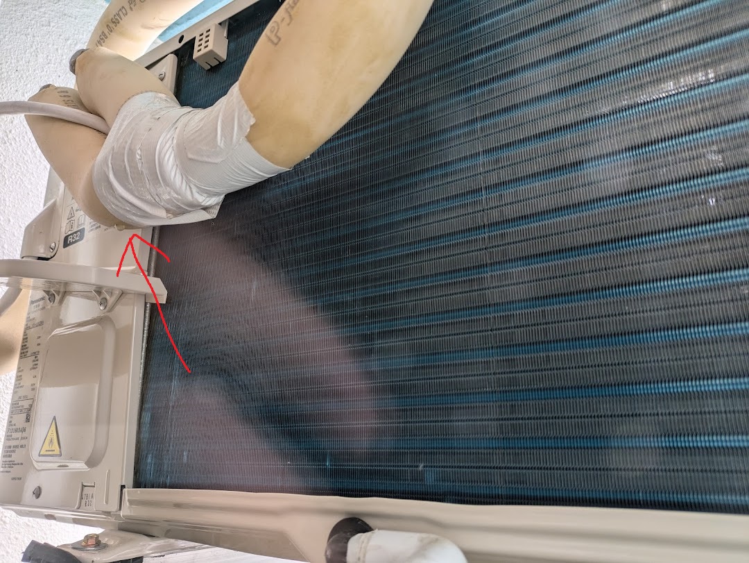

想問下條電線係咪包左入豬腸? 淨冷機可接受, 冷暖機係死罪黎 可投訴。

其實果個位滴水係一定會發生嘅事(D甩唔會包保溫),你見佢原廠都有兜,只係做少左一步引水去個兜
atukowing 發表於 2024-7-13 16:40
好采只是淨冷機
