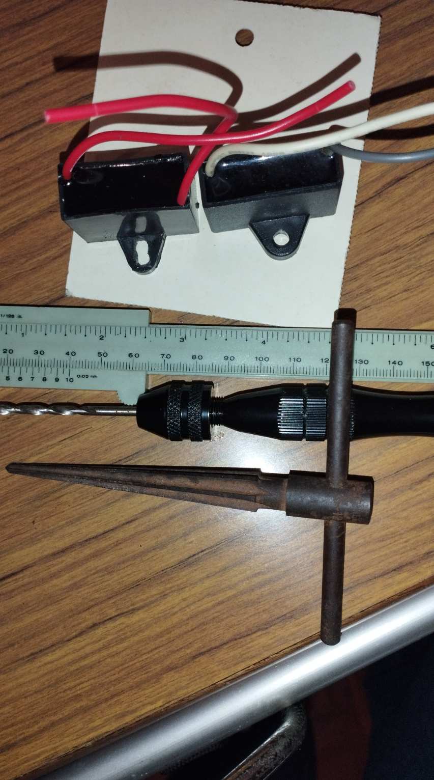

家中有一些剩餘物資,一直也想 DIY 一個可串聯燈泡的插座
請問找這種塑膠箱是叫什麼名字? 在沒有 power tools 下,要開孔/方形位,是否困難?

過路箱。
手工鑽加線鋸, 難不難就視乎個人手工啦。
舊 Post 的圖,我用相中的手工鑽夾枝 3mm 鑽嘴,靠手指「卒卒下」都輕易鑽穿過路箱。
膠盒畫好位,鑽個大窿用把鐵鋸片就輕鬆搞掂,之後用銼和cutter修正。
唔常用的話, 有13A插就可DIY

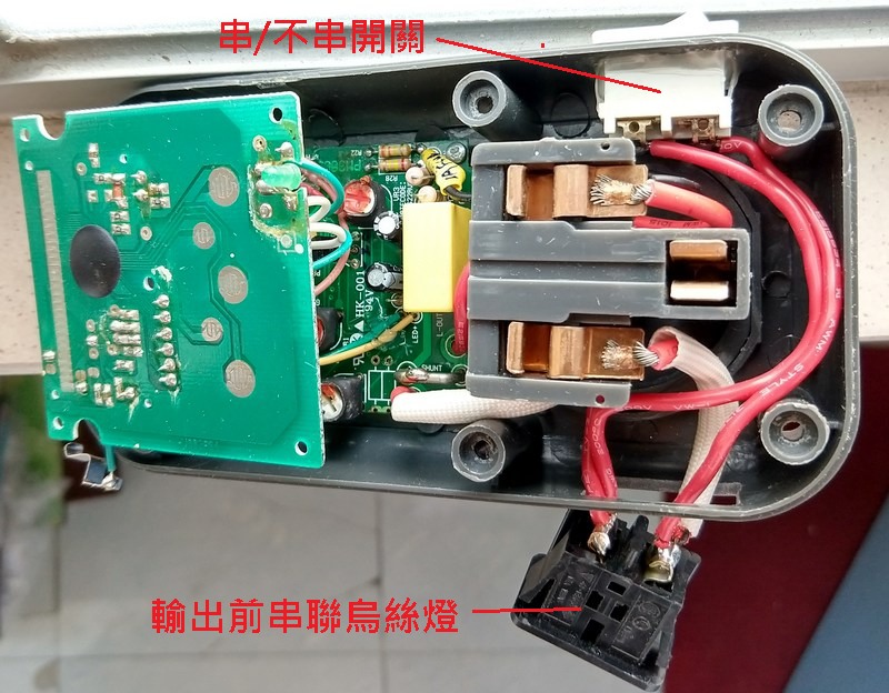

https://www.hkepc.com/forum/viewthread.php?tid=2563268
