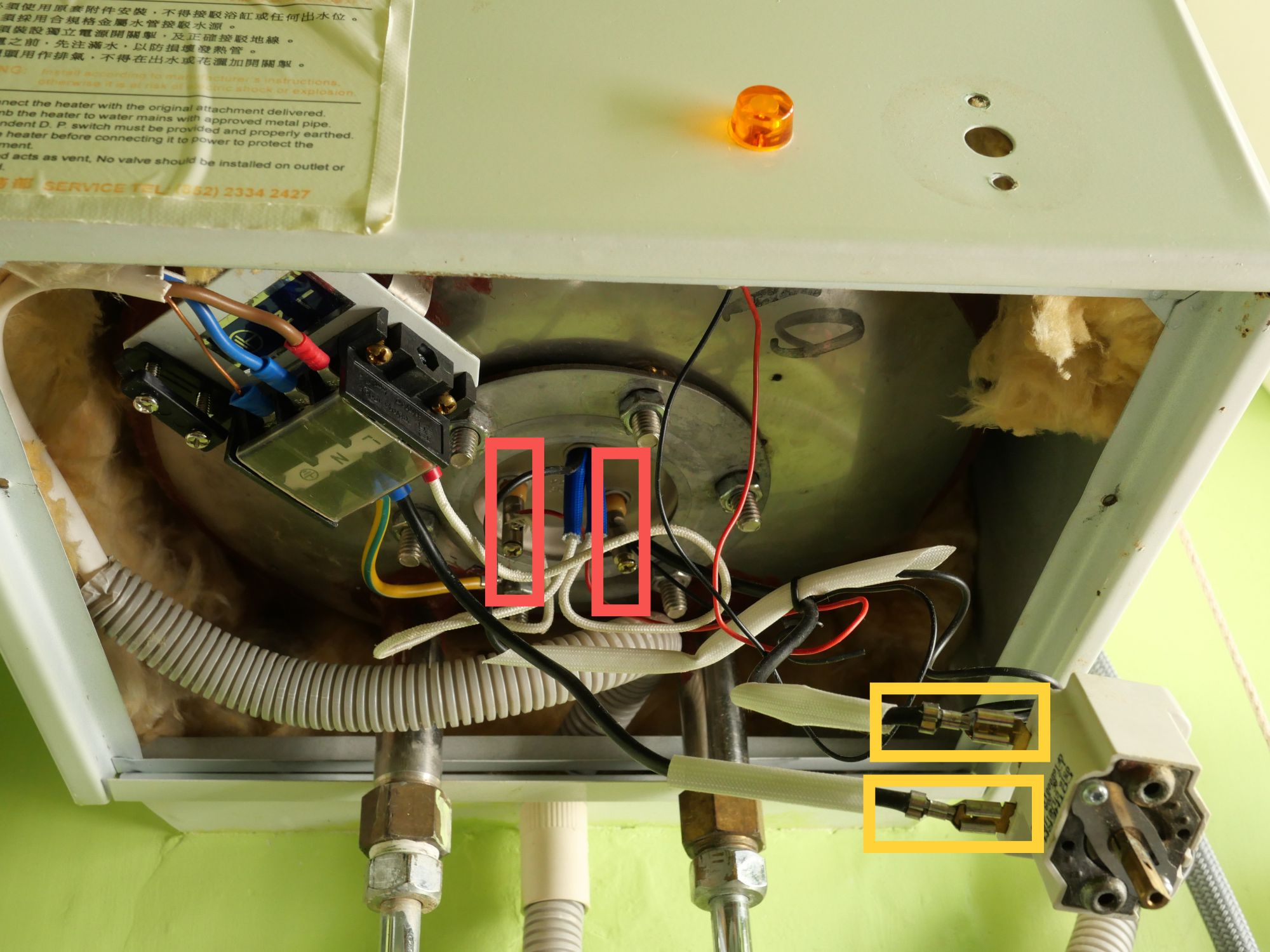

檢查電熱水爐損壞部分
部電熱水爐,依兩天發覺面板燈著,但無聲 (唔煲水)
有隻他錶起手,嘗試搵出損壞部件
測紅色 發熱部分,有2百2十幾V
測黃色 溫度掣 , 無顯示
是否代表個掣唔得?

吾量發熱絲內阻?正常應該只有幾ohm,記得關上曲架掣才做。
發熱線有220V
好大可能喺heater燒咗
好似樓上ching講
度吓heater有無阻力
回以上ching
的確係發熱線燒左
換新後再量,係唔會有電流通過
