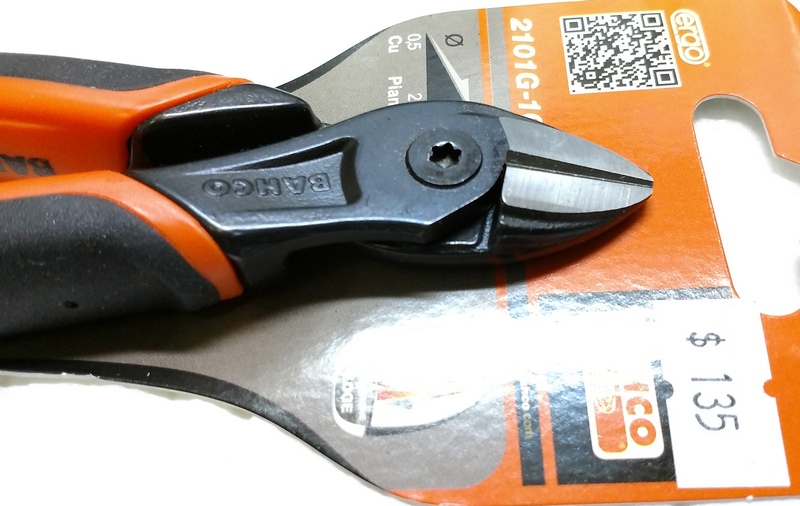

這把值得買
hon829 發表於 2024-7-4 14:46
放公司,炮灰鉗,共用,唔買太靚喇,會唔見。
