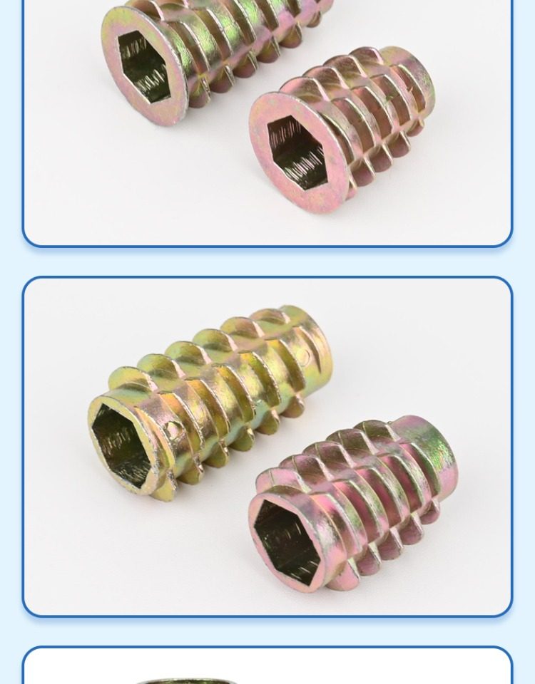

鑽大咗! 可用粗/長螺絲頂
一個半個孔亦可改用預埋螺母:
